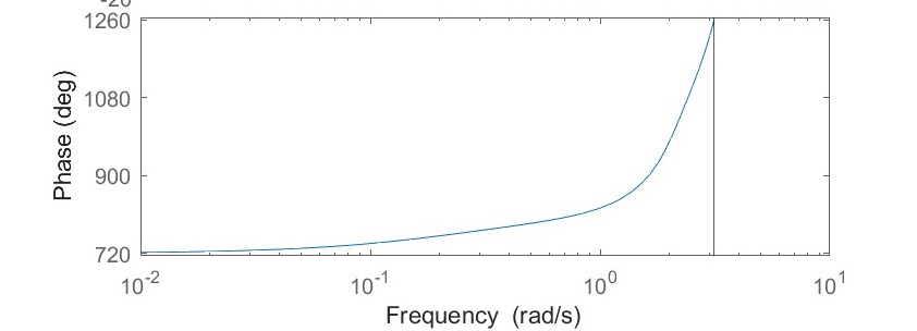

Ich habe einen FIR Filter konstruiert und dieser hat eine Phasendrehung
von über +1260 grad. Wie ist das zu interpretieren?
Ist das nur zu Interpretieren dass die Funktion dem eigentlichen Signal
nachläuft?

Aus dem Bauch heraus verzögert dein Filter das Signal um einige
Perioden.

Das Signal wird konstant um immer denselben Wert = Anzahl der Stufen
verzögert. Auf die Frequenz bezogen ist das eine immer größere Phase, ja
aber kann man das so beschreiben?
Unter Phasenverzögerung verstehe ich das Verhältnis von hohen zu tiefen
Frequenzen und die ist ja wohl konstant.
Oder?

Das müsste nach meinem Verständnis als Delay zu interpretieren sein.
1200/360 = 3.33
Heißt also ganze 3 Perioden Delay + 120° Phasenverschiebung.

Was soll Phasenverzögerung sein? Du hast den Phasengang des Systems
gezeigt und da bezieht sich die Phase immer auf die Phasenverschiebung
zwischen Ein- und Ausgang des Systems bei gegebener Frequenz.

Interessant an der Grafik ist m. E., dass die Phase asymptotisch auf
eine Kreisfrequenz von 0 rad/s bezogen bereits bei 720° liegt. Wie kann
ein konstantes Signal 720° aufweisen?
