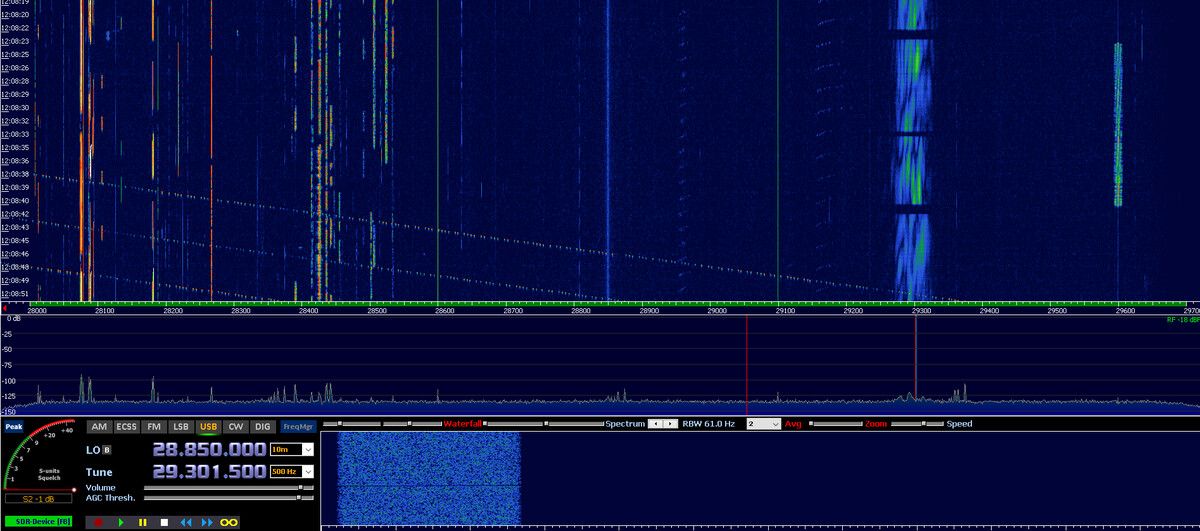

Das ist zu deutsch: Überhorizontradar, in englisch: Over The Horizon Radar (OTH) https://www.radartutorial.eu/07.waves/wa51.de.html Auch häufig auf 10m zu sehen.

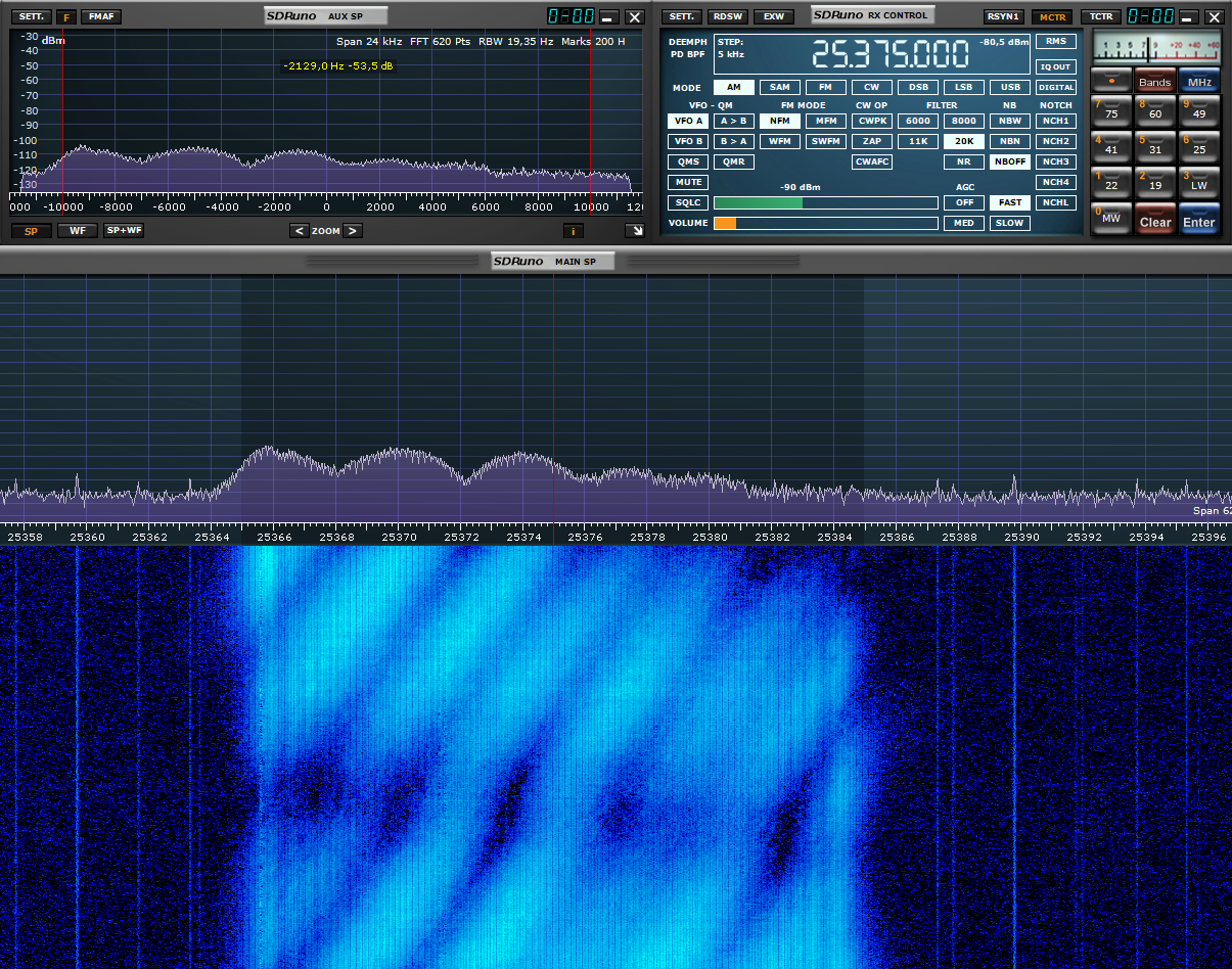

Das ist ganz interessant, habe mal auf AM und 40kHz Bandbreite gestellt. Im FFT könnte man meinen einen Code zu sehen, was aber sicher nur Zufall ist. Unten im NF kann man ganz gut den "Woodpecker" sehen.

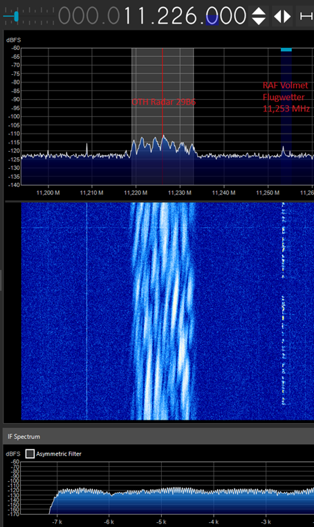

Hmmm schrieb: > Inzwischen gibt es den Nachfolger "Container": Aktuell gut in Europa zu empfangen. Interessant ist das ja aktuell, weil die Ukraine angegeben hatte, die russischen "Kontayner" Sendeanlagen am 11.4. und am 17.4.24 mit Drohnen angegriffen zu haben. Dabei soll auch ein Schaden entstanden sein: https://www.newsweek.com/russia-container-radar-drone-attack-mordovia-ukraine-1891705

Res schrieb: > Der auf 17050 scheint aus der Gegend um Zypern zu kommen. Genau! Tatsächlich war das russische OTH auf 11,226 MHz ein paar Minuten später weg, ich habe nicht weiter geschaut, wo es danach war. Aber man findet es ja immer wieder.
Dirk O. schrieb: > Tatsächlich war das russische OTH auf 11,226 MHz ein paar Minuten später > weg, ich habe nicht weiter geschaut, wo es danach war. Aber man findet > es ja immer wieder. Dann mach das nächste mal bitte eine TDoA-Ortung ;)
Res schrieb: > Dann mach das nächste mal bitte eine TDoA-Ortung ;) Selbst ist der Mann! Viel Erfolg!

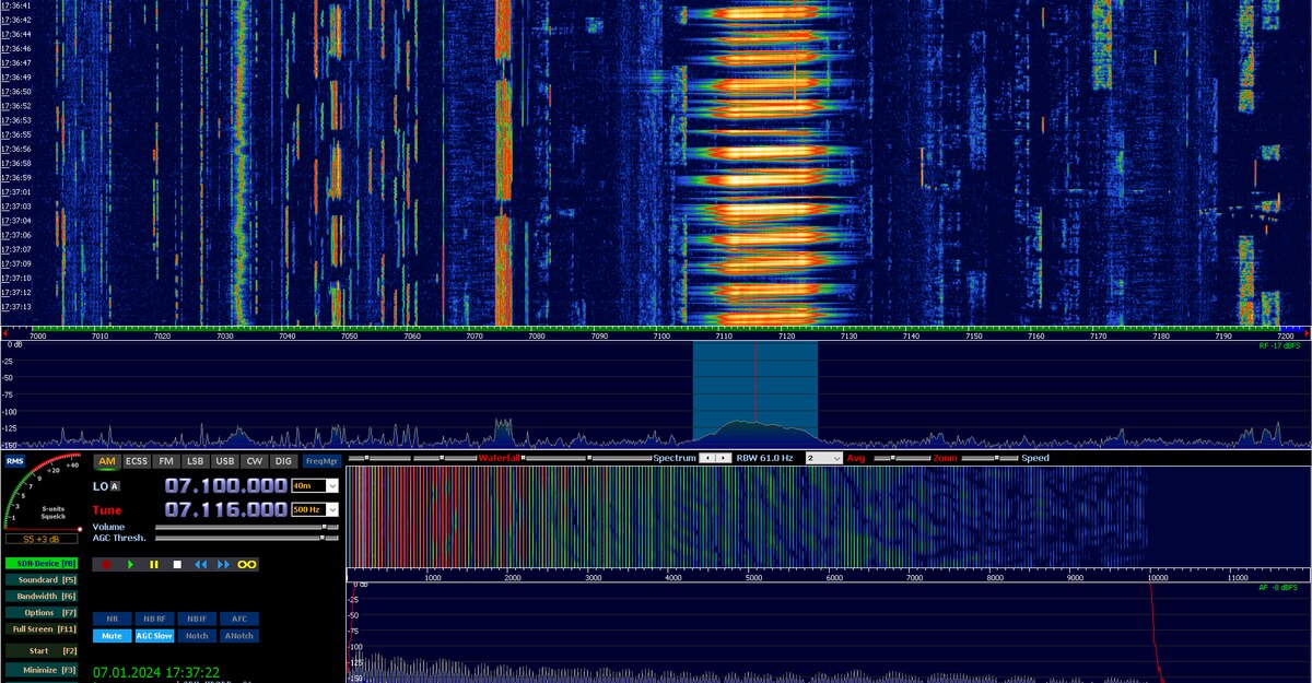

Dirk O. schrieb: > Welche (nicht russischen) OTHRs konntest du denn noch empfangen? Die, die seit März jeweils für 10-20 Minuten im 40m Amateurfunkband um 7100 kHz zu finden sind, die scheinen von der Ostsee zu kommen.
Res schrieb: > Die, die seit März jeweils für 10-20 Minuten im 40m Amateurfunkband um > 7100 kHz zu finden sind, die scheinen von der Ostsee zu kommen. Ok, danke! Hast du ne Vorstellung, welches Land die betreibt? Ich finde nichts über einen Ostsee-OTH-Radar-Standort. Noch eine kurze Frage: Du machst die Lokalisierung mit Web-SDRs, ähnlich wie hier: https://radio-bastler.de/forum/showthread.php?tid=11515 ... beschrieben? Oder was hast du für Hardware/Software zum Empfang?
Dirk O. schrieb: > Hast du ne Vorstellung, welches Land die betreibt? Ich finde nichts über > einen Ostsee-OTH-Radar-Standort. Das weiss ich nicht, aber ich versuche es mit weiteren Ortungen genauer zu lokalisieren. Das Problem ist dass die jeweils nur recht kurz aktiv sind. Angefangen hat es zeitlich mit dem NATO-Manöver "Steadfast Defender". > Du machst die Lokalisierung mit Web-SDRs, ähnlich wie hier: > https://radio-bastler.de/forum/showthread.php?tid=11515 > ... beschrieben? Ja, ich benutze Kiwi TDoA. Wenn man mal herausgefunden hat, welche Kiwis gut geeignet sind, dann geht es recht schnell. Seit einem kürzlichen Update kann man auch schnell überprüfen welche Kiwis das Signal gut empfangen (Shift-Klick auf die Station auf der Karte, dann erscheint dessen Wasserfall für einige Sekunden).
