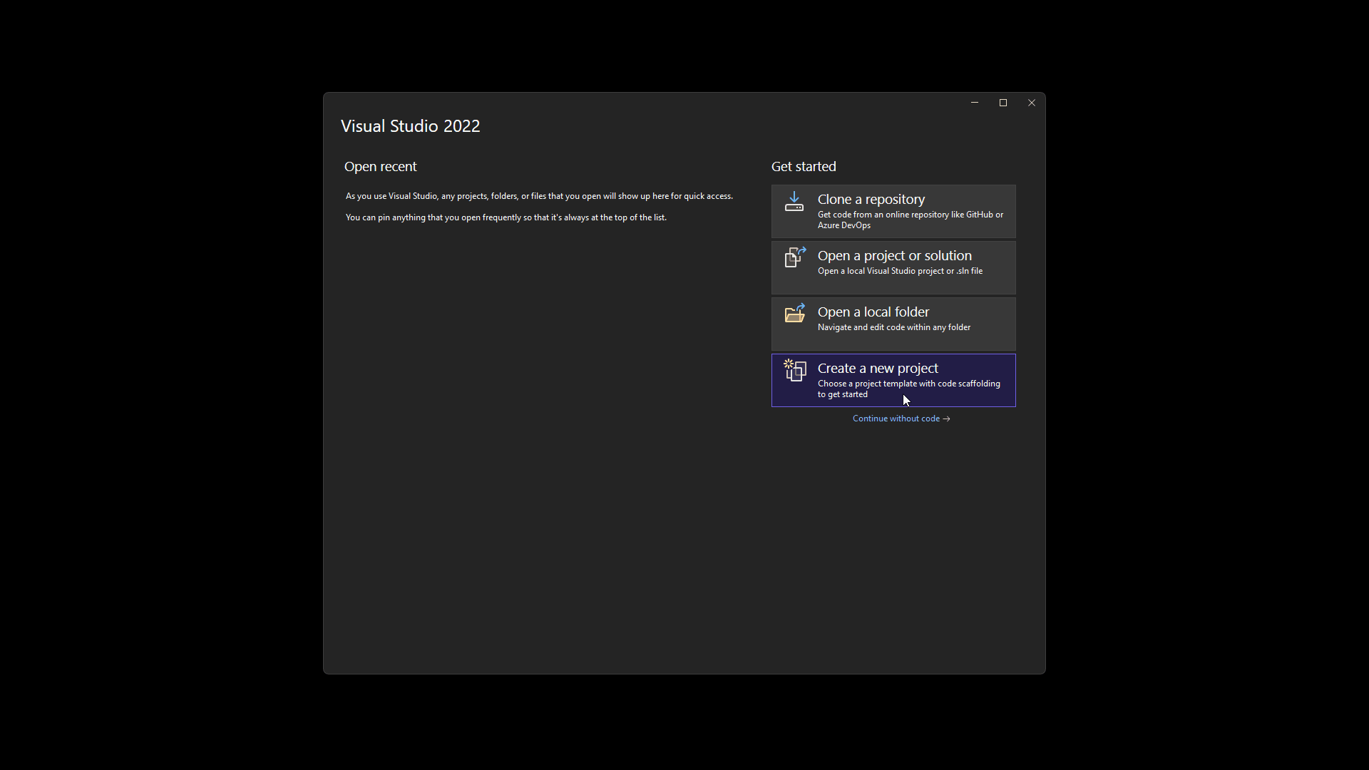

ich fange gerade an mich mit C# und WPF zu beschäftigen.
Gibt es einen Grund warum es bei einem neuen Projekt WPF mit .NET keinen
Designer für die GUI gibt, im .NET Framework dagegen schon. Hab ich da
jetzt einen Denkfehler drin. Wäre für einen Gedankenanstoß sehr dankbar.

Wenn ich ein .NET WPF Projekt in VS2022 anlege, funktioniert auch der
GUI Designer. Welche Projektvorlage nutzt du?

Genau diese Vorlage nutze ich auch und das erste was sich nach dem
Erstellen öffnet, ist der GUI designer. Ich hab das gerade noch mal
getestet, das erste was nach dem Erstellen aufgeht ist der GUI Editor
(siehe GIF Recording im Anhang). Evtl. mal eine Reparaturinstallation
von VS durchführen

hab ich gemacht, auch auf Verdacht alle Pakete nachinstalliert die noch
nicht drauf waren. Einzige Änderung, wenn ich Umschalt+F7 drücke, geht
ein zweites Fenster für den XAML Code auf. Es ist auch nirgends etwas
hinter anderen Fenstern verrutscht oder so. Ich hab echt keine Idee
warum das nicht gehen sollte.

hab die Lösung gefunden.
VStudio muss als admin ausgeführt werden.
Kleine Ursache große Wirkung.
Das würde ich nicht als "Lösung" bezeichnen, allenfalls als kruden
Workaround für ein Problem, was du dir früher irgendwie eingetreten
hast.
Evtl. ist die Konfiguration in deinem User kaputt, und durch den Wechsel
des User-Accounts (egal ob in den Admin oder in einen anderen
"Normal-User") greift wieder die nicht-verhunzte Default-Config?
Oder du verwendest Projekt-Pfade, auf die dein User keine ausreichenden
Zugriffsrechte hat?
Versteh's nicht falsch: Wenn's für dich funktioniert will ich dir deine
"Lösung" garnicht ausreden.
Sollte aber eben nicht unkommentiert als Fazit unter dem Thread stehen
bleiben, über den andere mit demselben Problem stolpern werden.
