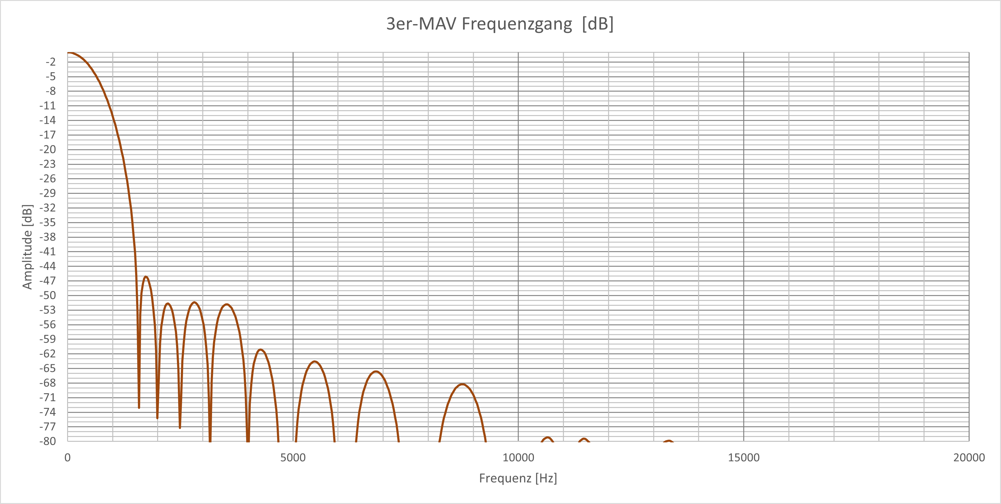

Beispiel für dreistufigen MAV (N1= 19, N2= 15, N3= 12):
-3dB-Grenzfrequenz ist 1/60 Samplingfrequenz
Dann hat die erste Sidelobe -46dB, die folgenden bleiben unter -51dB.
Und ab F= 7,7 * Grenzfrequenz bleibt er unter -60dB - bis zur
Nyquistfrequenz.

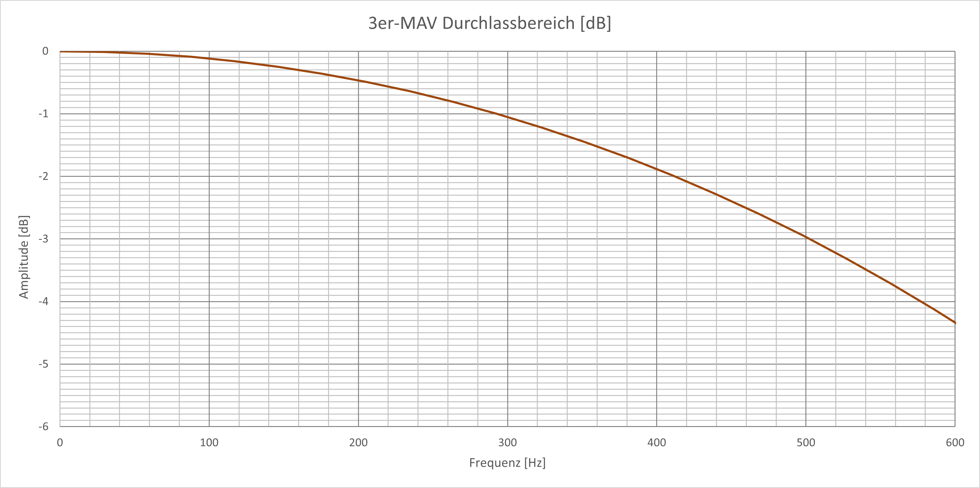

von Alex (haidanai)
@Dergute W.
OK, gerne. Ich habe die Diagramme für 60kSPS beschriftet
PS: Die Signalverzögerung bis 0% bis 50% beträgt (N1+N2+N3)/2

Auf den ersten Blick sieht man, warum diese Filter nicht viel taugen:
1) Schon bei 1kHz ist -3dB erreicht. Ende des nutzbaren Filterbereiches.
Mit Schärfung, die du dir ansehen könntest, kann man es Faktor 2 heben.
2) Noch bei dem 10-fachen der Nutzfrequenz rumpeln ganzzahlig passende
Frequenzen durch den Filter hindurch.
von Alex (haidanai)
@Bär:
Du scheinst wenig Ahnung von Digitalfiltern zu haben ;-)
- Dieser Filter (Tiefpass!!!) wurde extra auf 1kHz Grenzfrequenz
ausgelegt
- Wie jeder(!) Digitalfilter ist der Frequenzgang symmetrisch zur
  Nyquistfrequenz, in meinem Fall also bei 30kHz
- Mit den hier vorgeschlagenen MAV-Längen ist der Frequenzgang optimiert
  bei geringer Gruppenlaufzeit
Aber ich habe nichts anderes erwartet, dass hier nur rumgemäkelt wird.
Und tschüss...
von Bernd G. (Gast)
Deine voreilige Schlussfolgerung.
Für deinen 1k-Fall mag das noch ganz gut gehen, weil die Abtastfrequenz
sehr weit oberhalb liegt, konkret bei Faktor 30. Jetzt denke dir einen
Fall mit 10kHz. Dann lässt dein Filter soviel Oberwellen und Alias
durch, dass er nicht mehr zu gebrauchen ist.
Das sind Fakten, die seit langem bekannt sind und auch du nicht ändern
kannst. So ein MAF bearbeitet schon Frequenzen oberhalb 10% Nyquist
nicht mehr richtig! Mit einem ordentlichen FIR und gewichteten
Koeffizienten lassen sich dagegen Bänder bis hin zu 80% der
Nyquistfrequenz nutzen.
