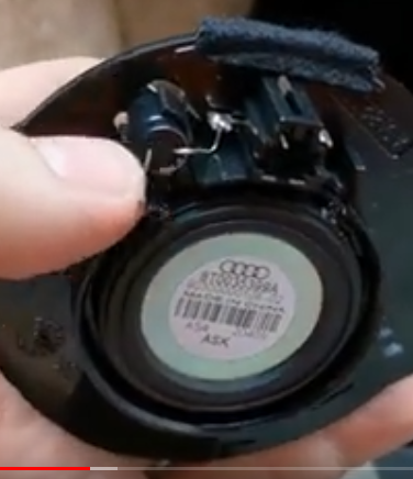

ich möchte in meinem Auto die Lautsprecher im Amaturenbrett gegen
bessere 4 Ohm Lautsprecher (3 Zoll 40 Watt) ersetzen. Dabei möchte ich
gerne mittels Kondensator einen Hochpassfilter einsetzen und dabei etwas
rumexperimentieren, ab welcher Frequenz dieser am besten klingt. Dafür
benötige ich ca. 20uF - 200uF bipolare Kondensatoren mit 50v oder 63v.
Da ich mich mit den Bauteilen nicht so gut auskenne, habe ich keine
Ahnung welches Modell und welche Technologie (Elkos/Folienkondensatoren)
ich nehmen sollte.
Kann mir jemand eine Modellbezeichnung von Kondensatoren empfehlen, die
in zahlreichen Kapazitäten zwischen 20uF - 200uF existieren, nicht viel
größer sind als der im Screenshot abgebildete und bestenfalls nicht
allzu teuer, da ich viele davon durchprobieren möchte?

Für einen 4 Ohm Hochtöner sind 10uF bereits mehr als ausreichend. Damit
kommst du schon auf eine Grenzfrequenz von 4kHz.

Du hast einen billigen (hoffentlich bipolaren) Elko, gute Kondensatoren
sind Folie und daher grösser und teurer.
200uF ist eh überzogen, aber bessere Frequenzweichen nutzen auch Spulen
für steilere Grenzen.

Solche Frequenzweichen probiert man nicht aus, sondern berechnet sie.
Dann musst du genau EINEN Kondensator kaufen, und der wird auch keine
200uF haben.

Bipolare Elkos, im englischen auch "non-polar" brschriftet.

Alternativ erstmal testweise den abgebildeten C auslöten und an die
neuen LS setzen.

Der kleine Lautsprecher verträgt vielleicht 1 W, aber nicht 40 W.
Die Angabe 40 W gilt nur in Verbindung mit einem Kondensator in Reihe
oder einer anderen Filter-Schaltung, der bzw. die in den Angaben zu
Leistung angegeben sein muss.
Wird die Kapazität des Kondensators vergrößert, muss die
Verstärkerleistung reduziert werden, um den Lautsprecher nicht zu
überlasten.

Kommt aus den Pluspolen gegenüber der Masse auch Minus, also wechselnde
Polarität ? class a -,  class b -, class ab -Verstärker ? Die wechselnde
Polarität ist für einfache Elektrolytkondensatoren schlecht. Wie es
aussieht ist aber am Audi-lautsprecher genau so ein einfacher
Elektrolytkondensator verbaut, oder was ??
ich habe aber auch schon normale Elektrolytkondensatoren verbaut und bis
jetzt ist kein Ausfall zu hören. Ca 150µF für nur-Breitband. Und der
klang ist im Bassbereich lautstärkebegrenzt, weil durch den Capacitor
nicht genug Dampf kommen soll. Das erleichtert das Hören, denn das
Trommelfell ist nicht so überdehnt.
Für Kopfhörer bin ich da im Bereich 1-3µF, gleiche Anwendung.
Es müßte also schon bipolar oder Folie sein (Keramik wäre super),
eigentlich. Die Empfehlung von Hinz scheint ja richtig. Wenn ich mich
richtig erinnere sind bipolare Kondensatoren eine Reihenschaltung
antiparalleler Elektrolytkondensatoren, eigentlich mindestens doppelt so
groß wie normale.

Wiesen-Kondensatoren zu beschaffen. Folie ist wohl der Typ der Wahl, 63V
Spannungsfestigkeit dürfte locker ausreichen.
