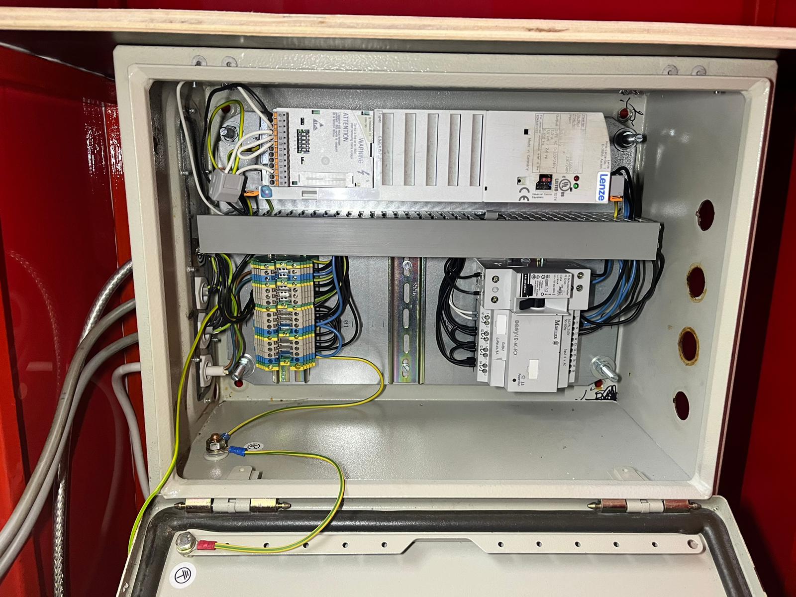

Betrieb über ein Schuko Stecker , Netzteil ein 12V 45 Ampere MW
Netzteil, welches überdimensioniert ist.
Von da aus geht es dann zu den LEDs. Am ESP 32 hängt ein Step Down
Regler auf 5V.
Karussell antrieb, läuft über ein Lenze FU.

Hier das ist das Bild vom Schaltkasten Vom Antrieb!
Im YouTube Video sieht man das Problem, sobald der Frequenz umrichter
arbeitet geht es los mit dem Problem sobald das Karussell steht ist
wieder alles super.
https://youtube.com/shorts/OjrlqbOU3v0?si=uLjzQM-OwQzcdKwy
https://youtube.com/shorts/0Jk5jntcTmQ?si=5CROyHtQWUa05BQh

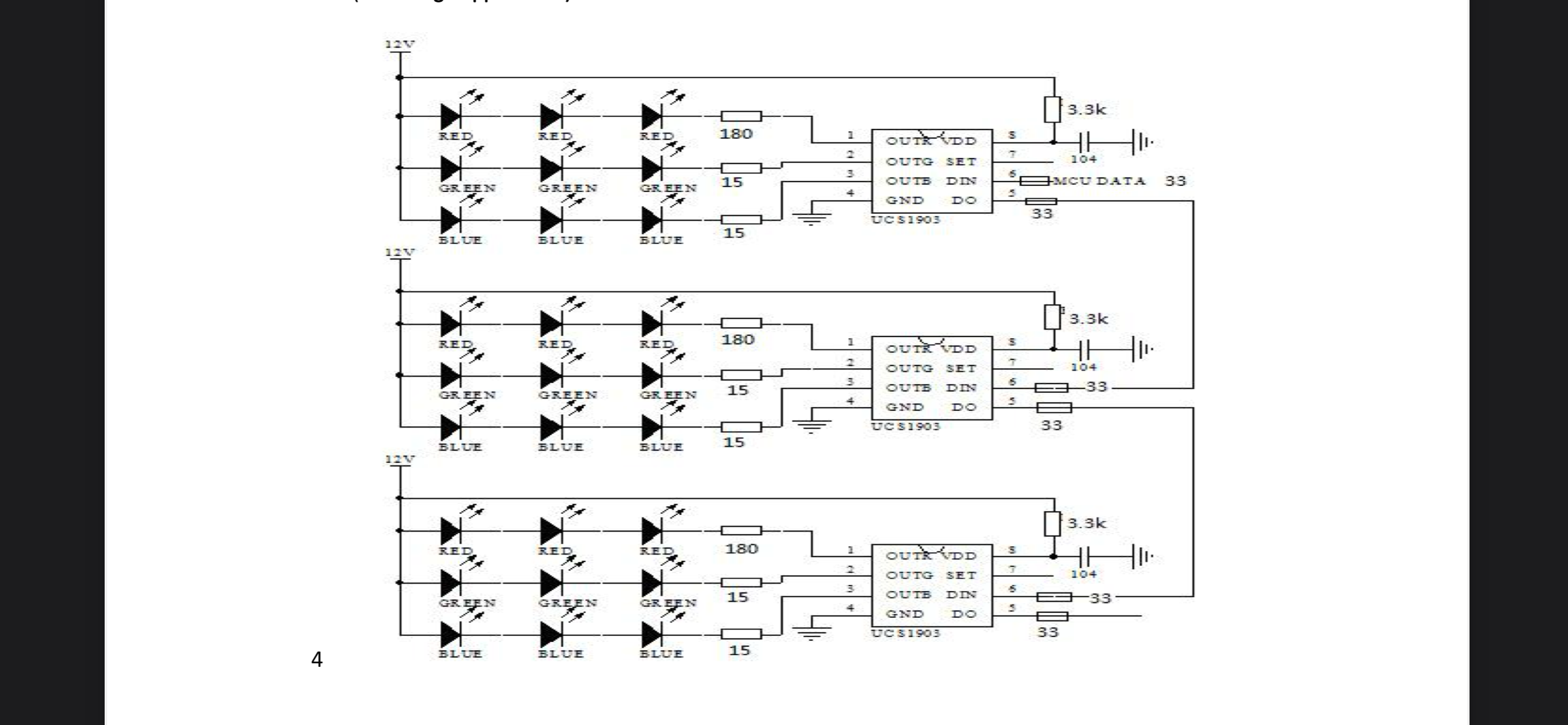

Habe mal ein wenig gesucht , und raus bekommen das es gar keine WS
sondern UCS1903 Treiber sind. Diese sind aber vom Protokoll gleich wie
ws2812
Im Anhang ist der Aufbau der LEDs
von Mani W. (e-doc)
In der Schaltung fehlen Abblockkondensatoren...
Und wenn dann noch Spikes auf der Datenleitung sind...
von Markus M. (adrock)
Naja, so wie die UCS1903 Treiber hier betrieben werden - mit einem
Widerstand in der Versorgungsspannung - ist es nicht ganz klar wieviel
Vdd nun eigentlich am IC ankommt.
Lt. Datenblatt wahrscheinlich 4,5V...5,5V. Ebenso findet sich im
Datenblatt der Hinweis, dass der Signalpegel für "High" minimal 0,7 *
Vdd sein sollte. Wenn man jetzt mal Vdd mit 5V annimmt, wären das immer
noch 3,5V. Ein ESP wird maximal 3,3V liefern können.
Ich würde da auf jeden Fall zwischen ESP32 und der ersten LED einen
Pegelwandler auf 5V schalten. Das ergibt auch eine größere Toleranz
gegen Störungen.
[ESP32 OUT] --> [Pegelwandler 3,3V -> 5V] --> [Leitung] --> [DIN LED1]
Sofern am DIN der ersten LED kein Widerstand verbaut ist, würde ich da
auch noch die geforderten 33 Ohm einfügen.

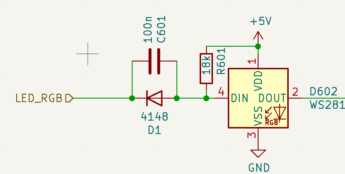

Wozu der Widerstand am Din der LEDs?
Sascha M. schrieb:
> Terminiert ist nix ... Wie kann ich die Terminieren bzw. Berechnen.
Serienterminierung ist, wenn am Treiberausgang ein Widerstand ist, der
dem Wellenwiderstand der nachfolgenden Leitung entspricht.
> Kabel Länge inkl LEDs denke sind ca 6 Meter.
Interessant ist immer nur
1. die Länge zwischen Ansteuerung und erster LED und danach
2. der Abstand zwischen jeweils 2 LEDs
Sind doch drin, an jeder LED von Vcc nach GND.
Die Schaltung ist aus dem "Datenblatt" des Herstellers kopiert:
- https://cdn.sparkfun.com/assets/6/d/6/c/3/UCS1903_IC-manul.pdf
@Sascha M. : ist das auch tatsächlich die Schaltung deiner LED-Funzeln?
: Bearbeitet durch Moderator
Nö.
Genau nach DB, sogar mit kräftigerer VCC durch 3K3 statt 7K.
https://www.bestlightingbuy.com/pdf/UCS1903%20datasheet.pdf
Der Fehler liegt m.E. in den Logigpegeln.
High muss mindestens 0,7xVDD sein.
Bei 6V VDD wären das 4,2V.
Der ESP packt aber nur 3,3V am Ausgang.
Ist also out of Spec und wenn dann wegen lausiger Kabelverlegung die FU
Störungen einstreuen, gibts Aussetzer.
Also einfach einen kräftigen Treiber / Level Shifter am ESP zum ersten
UCS1903.

Sascha M. schrieb:
> Der FU inkl. Motor wurde vom Vorgänger so übernommen, denke aber das
> dieser Korrekt montiert ist. Wir haben lediglich die Schalter welche im
> Schaltschrank wurden verlegt.
Böse Falle,
da fehlt mit hoher Wahrscheinlichkeit sogar die ordentliche
Dokumentation aka Schaltplan, Konformitätserklärung etc pp.
Nimm Dir mal die Handbücher des FU zur Hand und lies sie sorgfältig
durch.
Alleine die davon unabhängige Tatsache, dass im Schaltschrank eine
Wago-Klemme herum baumelt zeigt mir, dass es der Errichter der Anlage
nicht sonderlich genau genommen hat.
Wir setzen in unseren Anlagen für die Antriebe 40kW etc pp ebenfalls
Umrichter ein. Und auch bei uns flackern die LED-Leuchtmittel
gelegentlich.
Und auch von extern bezogene Steuerungen mit Umrichter (von einem
Menschen ohne tatsächliche Fachkenntnisse abgenommene Teile) weisen
gravierende Aufbaumängel auf.
Das geht schon bei der Bemessung der Schutzleiter los.
Aber auch bei dem eigentlich notwendigen RCD gehts weiter. Mittlerweile
weiß man, dass allstromsensitive RCDs notwendig sind. Die Ableitströme
sind zudem bei FUs nicht unerheblich.
Alleine wie bei Audioleitungen abzuschirmen ist in der Regel nicht
ausreichend. Auch hier können Dir die Anwendungsingenieure bei Lenze
bestimmt weiterhelfen.
Um die Ursache klarer zu identifizieren: betreibe die LEDs mal mit einem
Akku oder einer Batterie ohne jegliche Verbindung zum Antrieb und dessen
Einspeisung und beobachte, was sich im Betrieb tut.
Ralf

von Rainer W. (rawi)
Und welche Funktion haben deiner Meinung nach die 100nF Kondensatoren?
