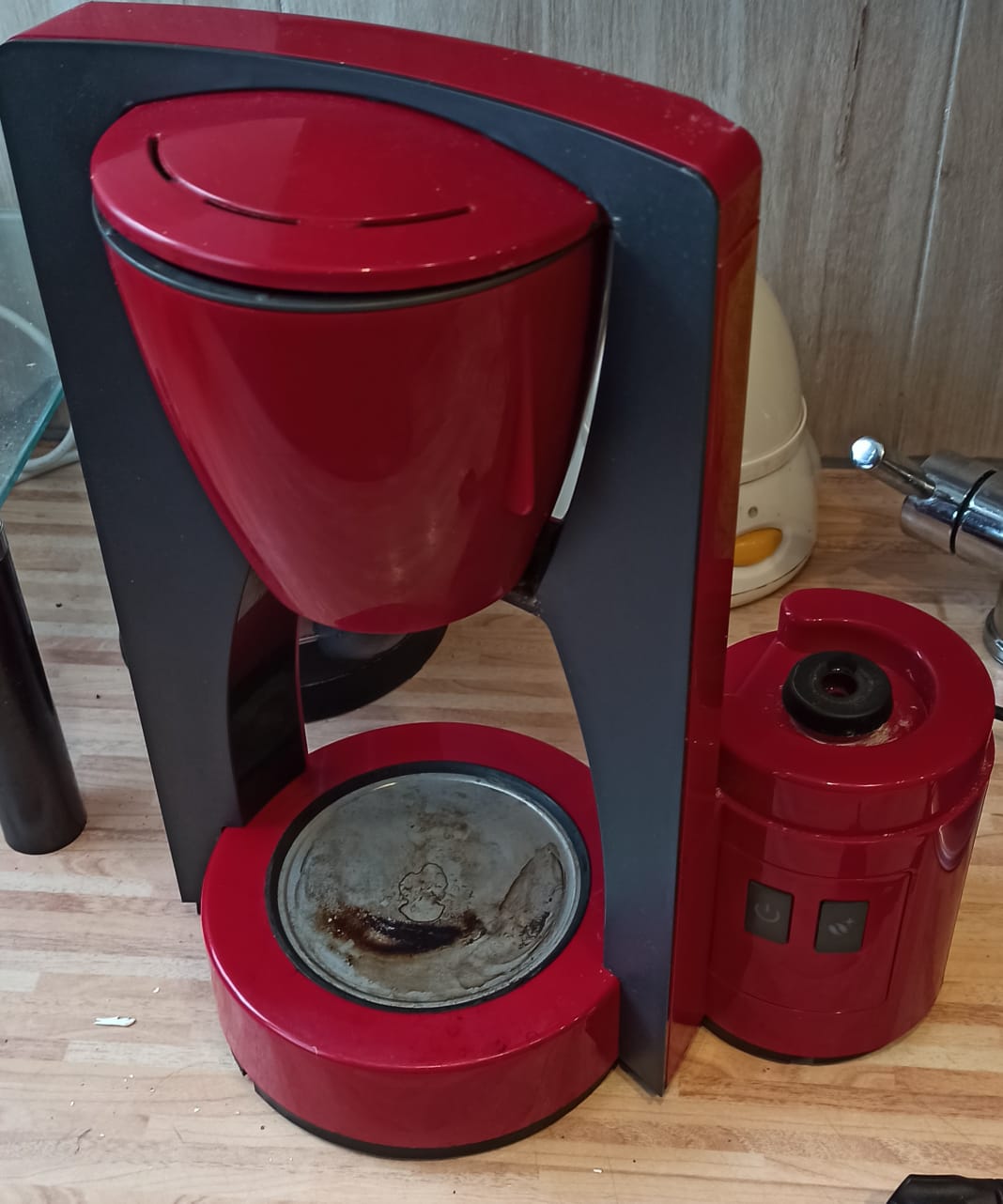

Hallo Leute,
jetzt ist auch noch nach über 3 Jahren meine gut behütete Kaffeemaschine
defekt.

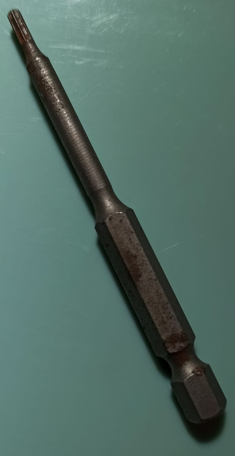

Nachdem ich das passende Werkzeug zum öffnen der speziellen 3 Schrauben
gefunden habe, konnte ich auch die Plasteverriegelung leicht öffnen.
Alle Teile sind leicht zugänglich und noch gut erhalten.

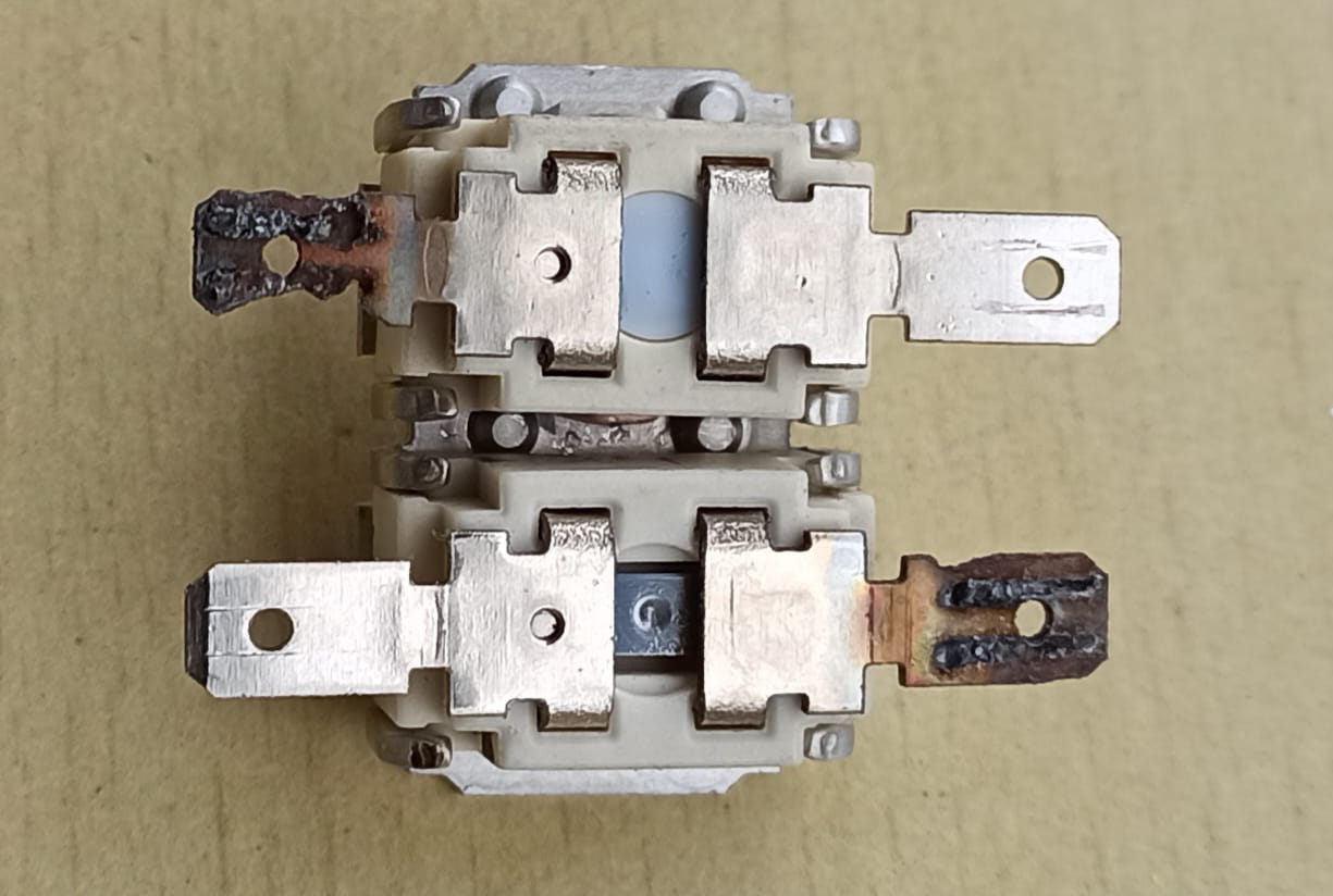

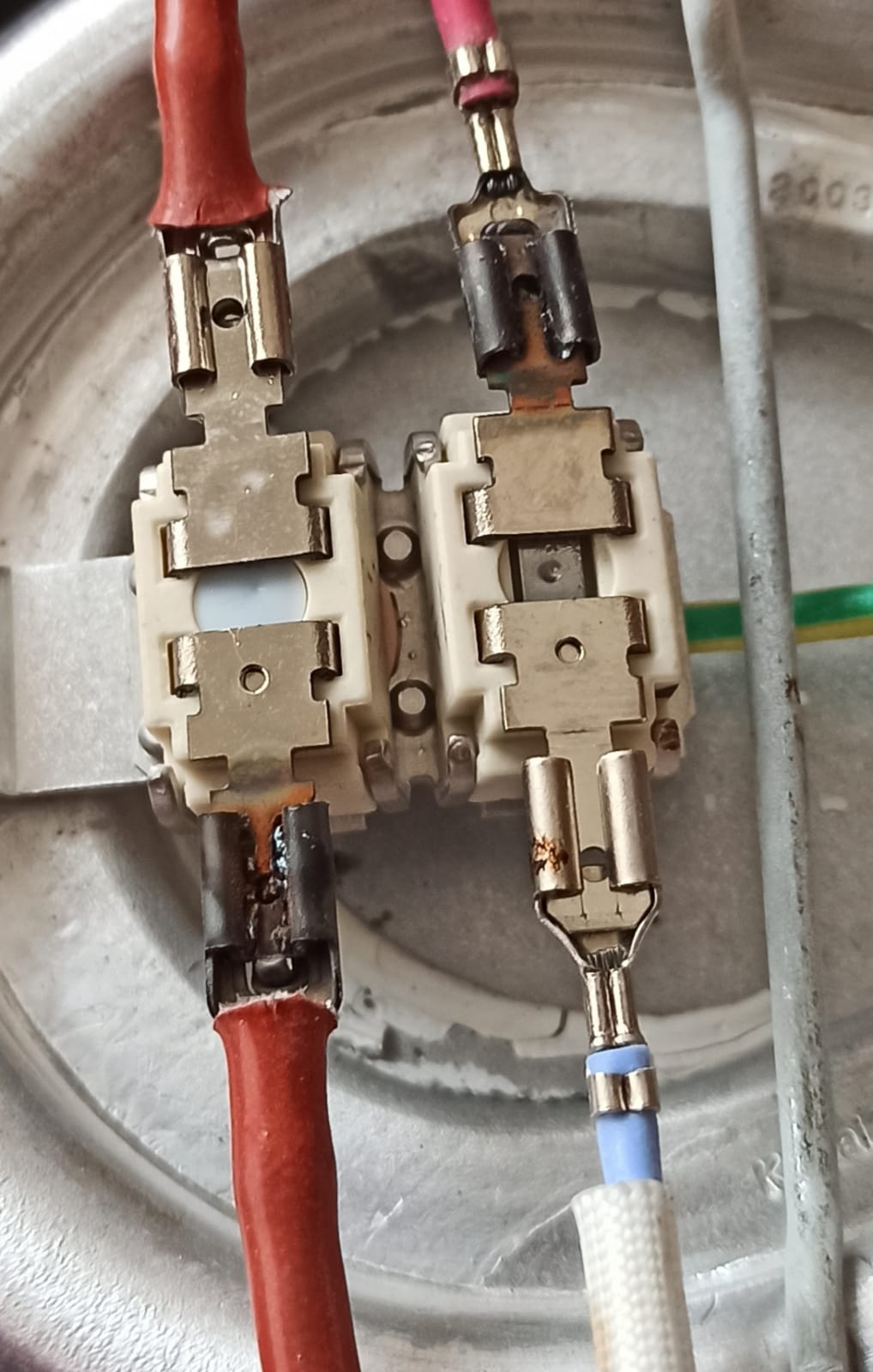

Bis auf das Bimetall, Rechts welches nicht mehr schließt.
Ein Anschluss je Bimetall ist überhitzt worden, was aus den Bilden
ersichtlich wird.
Ungewöhnlich erscheint es mir aber das je Bimetall Eine Kontaktstelle
Überhitzt worden ist.
Es sieht auch aus als ob weniger Litze in der Krimpstelle ist.
also nochmalige Querschnittverjüngung.
Könnte man hier von einen Serienfehler ausgehen oder ist es "nur"
schlechte Arbeit.
Wollen nicht gleich von gewollten Ausfall sprechen.
Habe mal kurz gesucht aber dieses Bimetall nicht gefunden.
Wenn ich es nicht finde will ich mal den Hersteller oder Verkäufer
(amazon) ansprechen.
Was ist Eure Meinung über diesen Defekt?

von Jens G. (jensig)
Das waren einfach zu lockere Steckverbindungen, die dann bißchen
gebrutzelt haben.
> schlechte Arbeit.
Weder noch. Bei nicht mal 5A braucht man nicht viel Querschnitt (die
anderen beiden Leitungen kommen ja auch mit diesem Querschnitt aus).
von Wolf17 (wolf17)
von Al. K. (alterknacker)
Wolf17 schrieb:
> 1x
> https://www.bosch-home.com/de/produktliste/10001886#/Togglebox=manuals/
> oder
https://kremplshop.de/p/temperaturbegrenzer-125c260c-bosch-10001886-fuer-kaffeemaschine-6235673547
> und 2x neuen Stecker ancrimpen
Das sind sie nicht!
Es sind 2 Einzelne Bimetalle welche elektrisch in Reihe geschaltet sind.
Das Kabel ,geht auch zur Elektronik!
Die Kontaktstellen sind recht fest, so das ich annehmen kann das die
Erwärmung nicht davon kommt.

habe noch mal getestet, die Stecker sind richtig fest.

Nach 3 Jahren, also knapp nach der Gewährleistungszeit ? Minderwertige
Ware, keine ausreichend wärmefesten Flachstecker verwendet. Kauf halt
neue und crimp sie an und steck sie auf die geputzen Flachstecker drauf.
https://www.ebay.de/itm/175654910844
Ich hoffe, dass die Zemperatursicherung rückstellbar ist, sonst muss die
auch neu.

von Wolf17 (wolf17)
> Das sind sie nicht!
Das ist der Thermoschalter 0115, der auf der Boschseite für die
fotografierte Typennummer TKA6A044/02 angezeigt wird
https://www.bosch-home.com/de/supportdetail/product/TKA6A044/02#/Tabs=section-spareparts/

wenn du richtig hinschaust siehst du deutlich das es keine Schmorstelle
ist.
Reine thermische Erwärmung an 2 Stellen.

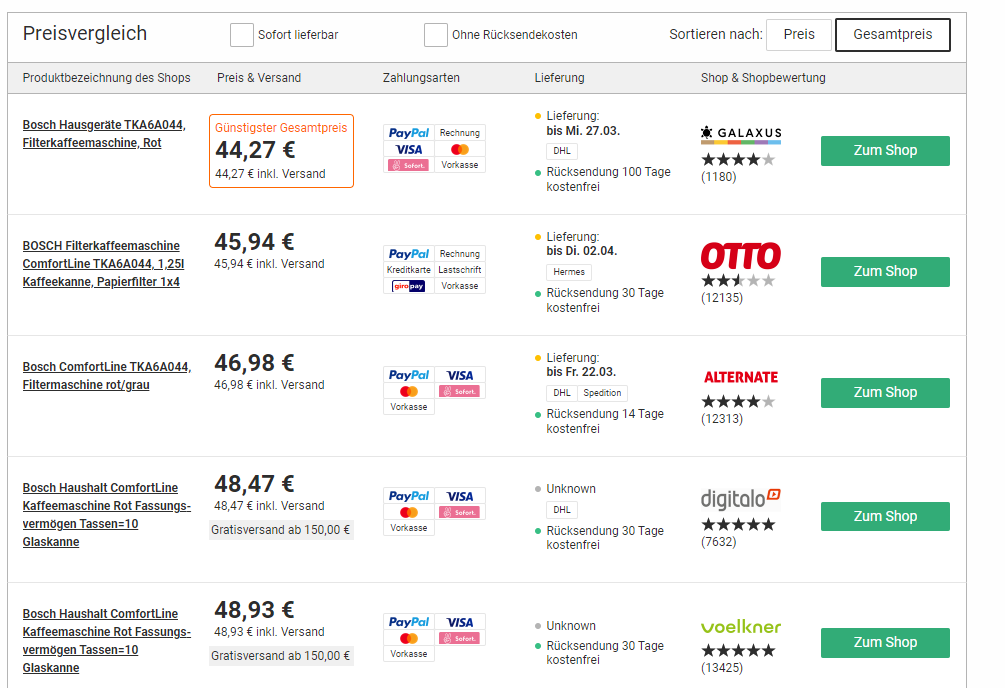

von Cyblord -. (cyblord)
Al. K. schrieb:
> So eine Kaffeemaschine kostet jetzt ca 100 Euro,
Habe spontan 60 gesehen. Aber gibts sogar für 44 inkl. Versand.
Al. K. schrieb:
> Nicht zu finden,
Habe von 60 auf 44 korrigiert und einen Screenshot angehängt.

von Frank M. (ukw) (Moderator) Benutzerseite
Al. K. schrieb:
> Nicht zu finden,
Naja, man kann sich auch dümmer stellen als man ist.
Es ist nicht schwierig, idealo.de als Link einzugeben und dann die
Artikelnr TKA6A044 Deiner Kaffeemaschine als Suchbegriff. Dann solltest
Du dieselbe Liste wie in cyblords Anhang erhalten.
Falls Du das tatsächlich nicht schaffst, klickst Du hier:
https://www.idealo.de/preisvergleich/OffersOfProduct/5127007_-comfortline-tka6a044-bosch.html
(Heute: 39,99€ bei Alternate)
Die Klemme war nicht angeschmort, lies sich aber leichter abziehen wie
das Gegenstück welches i.O.ist.
Es ist also ein Fertigungsfehler.

Klar, weil der Übergangswiderstand zwischen Stecker und Kabelschuh zu
hoch war. Schmorstelle halt.

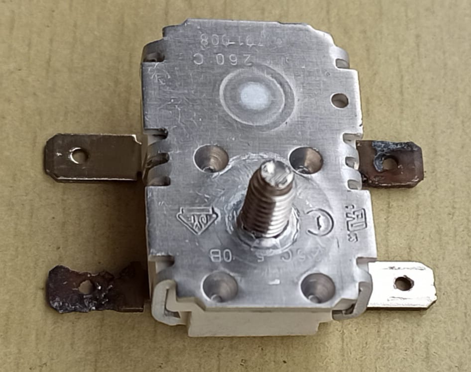

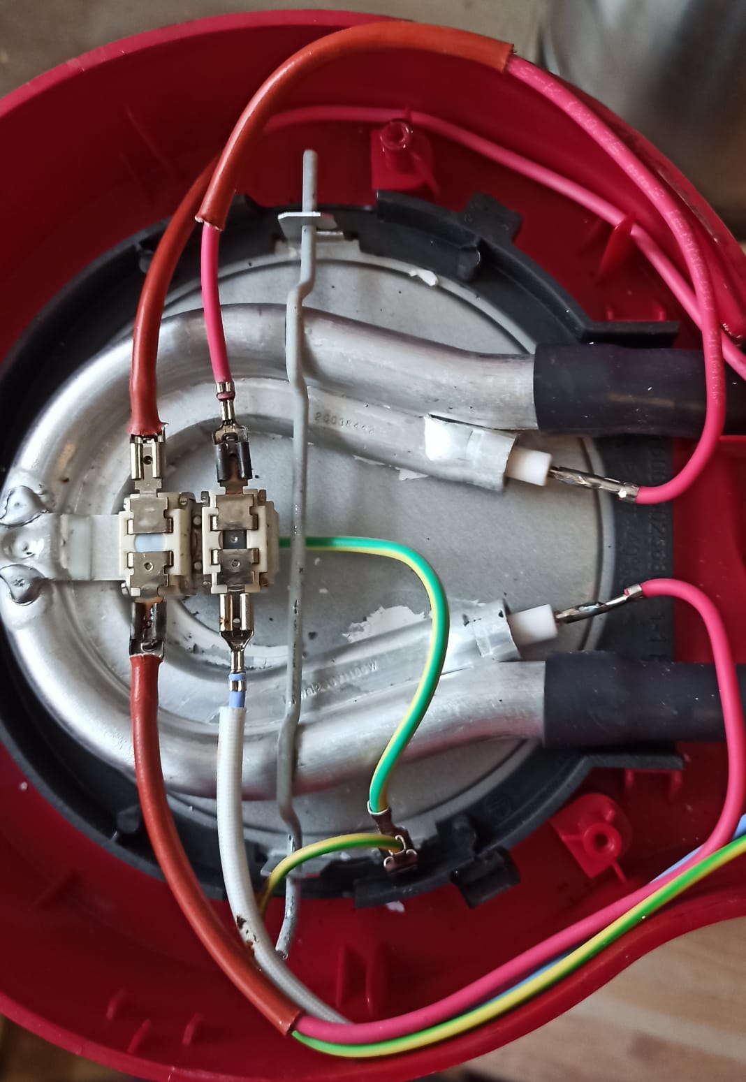

Hier das ausgebaute Bimetall, ist auch nicht einzeln.
Dieses Teil wurde schon mal verlinkt,da hatte ich noch nicht gesehen das
es geschraubt ist.
Der Ausbau ist einfach, wenn man es schon mal gemacht hat.
Werde mal versuchen den Produzenten anzuschreiben, ansonsten wird es
wohl doch Plaste und Cu und Elektronikschrott.
Ist aber immer wieder interessant solches Innenleben anzuschauen.
Der Schutzleiter ist mit der Bimetallbefestigung angeschraubt?!
MfG
alterknacker
von Peter D. (peda)
Das eine ist der Regler, das andere der Schutzschalter.
Darauf deuten auch die beiden Temperaturangaben hin: 125°C/260°C
Es wurden also mal >260°C erreicht.
von Peter D. (peda)
Interessant ist, daß nur die Anschlüsse zum Heizer korrodiert sind. Da
vertragen sich wohl die Materialien nicht. Den Effekt kennt man ja auch,
wenn man Al und Cu zusammen klemmt.

Al. K. schrieb:
> Welches ist das defekte Bimetall.
Ohne die Thermosicherung genau zu kennen, da ist kein Bimetall drin.
Du hast hier eine Kombination aus Bimetallschalter (schaltet bei
Solltemperatur ein und aus) und Thermosicherung (schaltet bei
Übertemperatur für immer aus).
Fertig.

Al. K. schrieb:
> Rein logisch könnte es nur der "Schutzschalter" sein wenn der Regler
> auch defekt ist und nicht öffnet.
D.h. Du hast beide Schalter durchgepiepst und einer davon unterbricht
dauerhaft?
von Manfred P. (pruckelfred)
> es geschraubt ist.
Weil Du nur herumkaspern willst, Dir 9 €uro zu viel sind (5,49 + 3,50
Versand)?
Das Bild finde ich interessant, warum sind da nur zwei Streifen
verbrannt?
> Den Effekt kennt man ja auch, wenn man Al und Cu zusammen klemmt.
Ich habe knapp 13 Jahre MZ-Gespann gefahren, meist bei schlechtem Wetter
und im Winter - Spritzwasser und Salz. Da habe ich die Erfahrung machen
müssen, dass verzinnte Kabelschuhe auf gelbem Messing Ärger machen. Also
nur matt auf matt oder gelb auf gelb.
Bei seiner Kaffeemaschine scheinen die Schuhe vernickelt, oder gibt's
die auch in Edelstahl?
von Gerald B. (gerald_b)
Richtig, wenn man die Kabel verfolgt, gehen die beiden Überhitzten zur
Heizung.
Das werden Edelstahlkabelschuhe sein, wegen der Temperaturbeständigkeit.
Wird ja auch bei Waschmaschinen am Heizstab so gemacht.
Hier hat man sicherlich der Einfachheit halber an beiden Enden
VA-Kabelschuhe aufgepresst, damit der Fießbandarbeiter die Kabel einfach
so, ohne auf die Richtung achten zu müssen, einbauen kann.
Ich würde den VA Kabelschuh abzwicken und einen normalen aus Messing da
aufpressen und neue Bimetallschalter besorgen.
