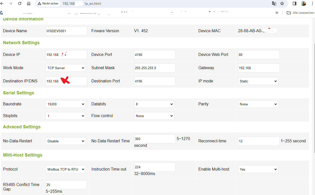

Vielen Dank für euere Anmerkungen. Habe die geräte aktuell am Netz. Nochmal zum Aufbau: Wechselrichter <-> Modbus RTU <-> Waveshare Rail-Mount Serial Server <-> Wifi Verbindung zum Router Der Zugriff über Wifi auf den Waveshare funktioniert. Aber ich bekomme keine Verbindung zum Wechselrichter. Habe aktuell die Baudrate auf 9600 gestellt. könnte das das Problem sein? Gruß fritz09
Fritz schrieb: > ich möchte gerne auf Daten von zwei Geräten in meinem Haus zugreifen. > Beide Geräten besitzen eine Modbus RTU Schnittstelle. Ich habe mir nun > überlegt mit Hilfe von zwei Wavesahre RS485 to WiFi/Ethernet (Rail-Mount > Serial Server) von meinem Heimnetz (TCP/IP) auf die Geräte zuzugreifen. > Ist dies mit den Wavesahre RS485 to WiFi/Ethernet (Rail-Mount Serial > Server) möglich? Ein einfacher seriell-LAN Umsetzer macht aus einem Modbus/RTU KEIN(!) Modbus/TCP. Die Paketstrukturen von Modus/RTU und Modbus/TCP sind leicht unterschiedlich. Modbus/TCP hat einen 8-Byte Header, den Modbus/RTU nicht hat, und es verzichtet auf die Prüfsumme am Ende eines jeden Modbus/RTU-Paketes, weil die Übertragung bereits durch TCP gesichert ist. Bei der Umsetzung RTU-TCP muss also eine Konvertierung stattfinden, die leicht möglich ist, die der Umsetzer aber (a) grundsätzlich beherrschen muss, und die (b) auch in den Einstellungen aktiviert sein muss. Es gibt genügend Modbus RTU-TCP Umsetzer zu kaufen. PS: Ich sehe, dass Dein Teil das grundsätzlich kann. Andere Idee: Bei Modbus/RTU ist Even Parity als Standardeinstellung vorgeschrieben. Du hast "None" eingestellt. Vergleiche mal die Einstellungen. fchk

Im Anhang sind die Einstellungen wie aktuell das Gateway eingestellt ist. Wie bereits erwähnt grundsätzlich über Wifi auf das Gerät Waveshare Rail-Mount Serial Server komme ich. Aber die Verbindung vom Wechselrichter (Modbus RTU) zum Gateway (Modbus TCP) funktioniert nicht. Nach meiner Meinung müsste das Gerät das können. Die "Uart" Einstellungen für den Modbus RTU denke ich passen auch so. Die habe ich vom Wechselrichter Hersteller. Ich bin mir nur unsicher, wo genau die Einstellung der Gegenseite (Modbus TCP) im Gateway sich befinden bzw. ob diese richtig sind. gruß fritz09
Du hast unter Netzwerk "UDP" eingestellt. Modbus ist aber TCP. Passt so nicht.
Ok aber ist udp nicht auf die verbindungslose Kommunikation bezogen. Also auf den Gatewayzugriff über Wifi? Oder bin ich jetzt komplett falsch.
Modbus über Ethernet verwendet TCP. Also musst Du TCP einstellen, nicht UDP Modbus über UDP gibts so als Standard nicht. Ob Funk oder Kabel ist für die Frage TCP oder UDP unerheblich. fchk
