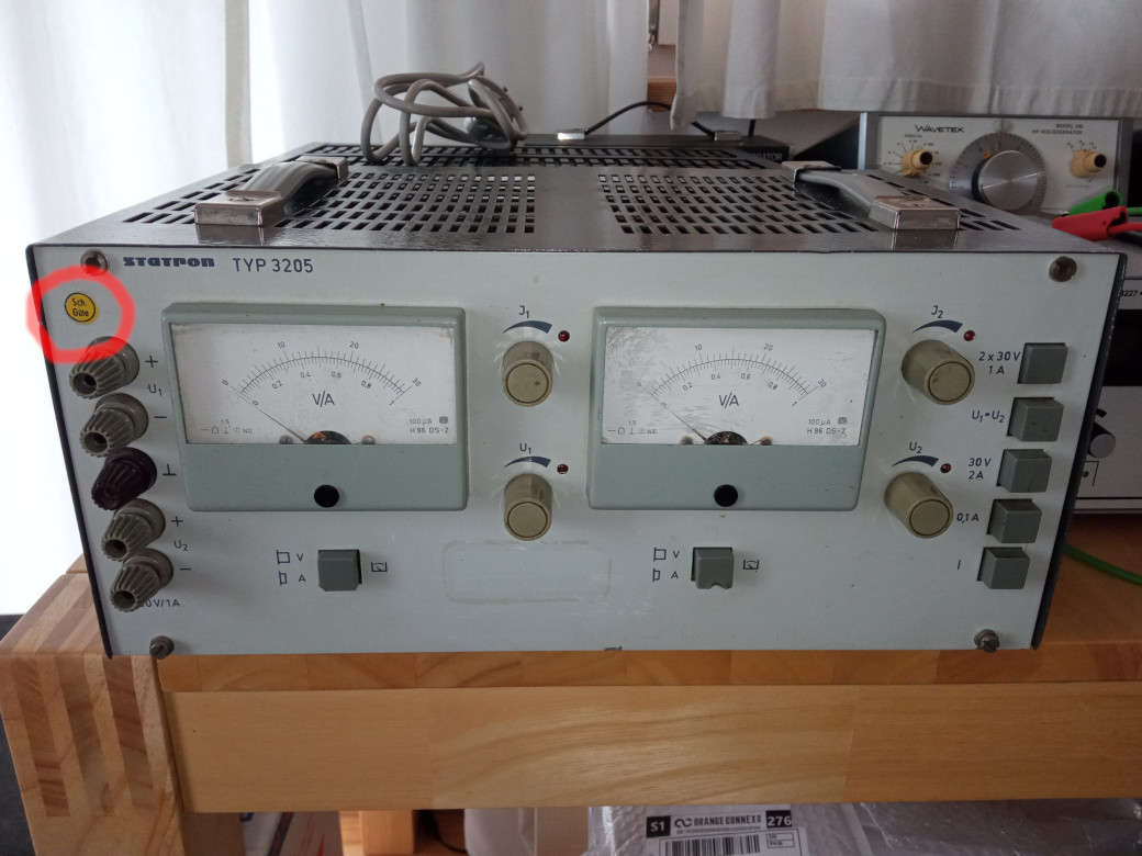

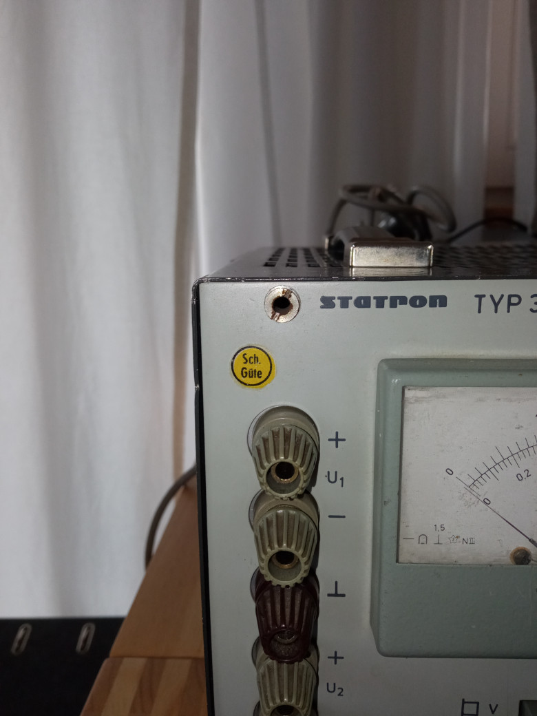

auf einem Statron 3205 befindet sich ein gelbes rundes Siegel mit der
Inschrift „Sch. Güte“. Weiß jemand, wofür das „Sch.“ steht? Schlechte
Güte, Schöne Güte? :-D Mir fällt nichts Sinnvolles ein. Konnte dazu auch
im Web nichts finden.

von Ste N. (steno)
Schutzgüte?
Mir schon. Aber das würde ich hier nicht öffentlich ausschreiben wollen.
Die DDR-Gütesiegel waren übrigens "1" oder "Q" – das hier ist irgendwas
privates. Da ich sowas auch auf anderen (alten) Statrons nie gesehen
habe, vermutlich angebracht von einem der Vorbesitzer.
"Schutzgüte" klingt zumindest halbwegs einleuchtend, als Hinweis auf

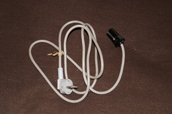

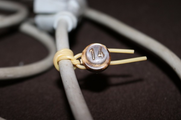

eine erfolgte Isolationsprüfung. Die elektrischen Prüfungen
(vergleichbar zu den heutigen DGUV-Prüfungen) gab es in der DDR auch,
aber sie wurden in der Regel mit einer kleinen Plombe markiert – bei
fest angebrachten Kabeln meist um dieses herum, sonst irgendwo anders am
Gerät angebracht.

Jörg, danke für deine Antwort. Dann wird es wohl höchstwahrscheinlich
Schutzgüte bedeuten. Auch wenn dann nach dem „Sch.“ eigentlich ein
Bindestrich kommen müsste. ;-)

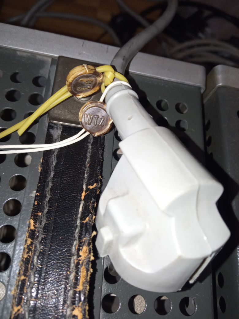

Dafür habe ich auch ein Beispiel von einem anderen alten Statron, "P1"
und "WTZ".
Von meiner Soemtron ETR 220:

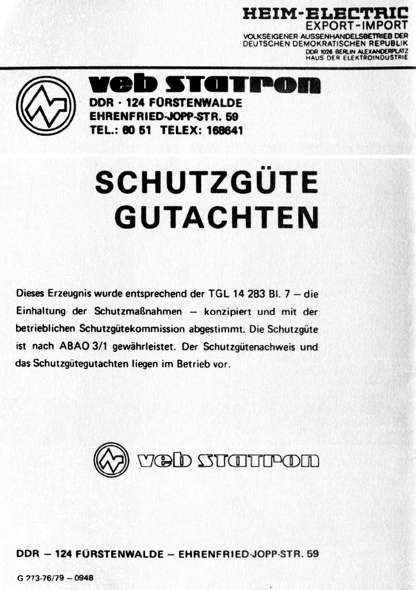

von Kai O. (schnurzel)
Aus der Bedienungsanleitung des Statron 3207...
von Johannes F. (jofe)
Ja, es wird wohl „Schutzgüte“ bedeuten.
Mich hatte nur die Schreibweise („Güte“ großgeschrieben, kein
Bindestrich) zu der Annahme verleitet, das „Sch.“ stünde für irgendein
Adjektiv, und nicht für ein Bestimmungswort in einem zusammengesetzten
Substantiv. Mag sein, dass meine leicht überdurchschnittliche Begabung
für Grammatik und Orthographie mir hier im Wege stand. ;-)

von Carsten S. (dg3ycs)
Wenn man nach ABAO 3/1 sucht findet man dann schnell heraus das dies in
erster Annäherung eine frühe (DDR) Variante unserer DGUV V3 ist und
denselben Zweck verfolgt. Natürlich noch unter ganz anderen Bedingungen
sowohl von der Art der Bindungswirkungm, Herausgeber und
Prüfbedingungen.
Also ist der Aufkleber tatsächlich eine Frühe Variante der Prüfplakette
zum Nachweis einer bestandenen elektrischen Sicherheitsprüfung (Was
heute die Prüfung nach DGUV3 ist)
