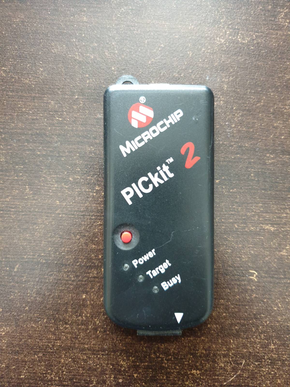

Hallo!
Ich habe beim Aufraeumen dieses Pickit 2 gefunden. Ich wuerde es
verschenken, falls es noch jemand gebrauchen kann. Versand oder Abholung
in Graz. Sollte sich bis zum 19.April niemand melden, kommt es in den
Muell.
Lg,
Christoph
von Christoph M. (maije)
Bild vergessen...
