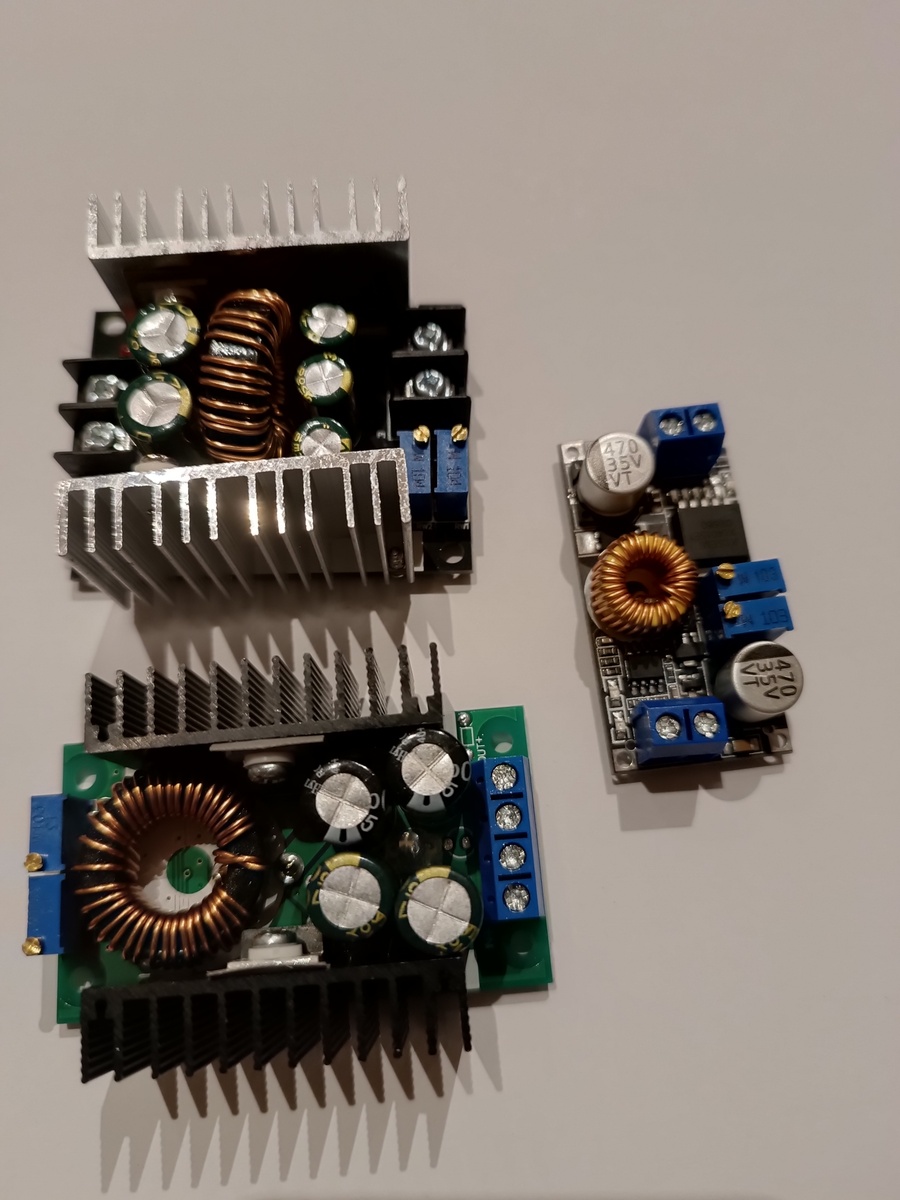

Alle bisherigen DC-DC-,Buck Konverter oder anfangs Linearregler haben
bei der Umwandlung einer solchen Leistung schnell unzulässig hohe
Temperaturen erreicht.

von Rico (rico_03)
Hallo Dieter, beispielsweise den XL4016, den XL4016E1 und den XL4015.
Diese wurden allerdings schon bei Strömen von nur 2,5 A sehr warm.
Weitere habe ich noch nicht ausprobiert. Sonst nur Linearregler. Zur
Parallelschaltung mehrerer dieser war ich mir allerdings unsicher.

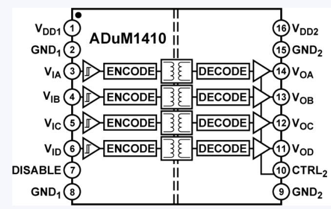

Dann müsste man wahrscheinlich einen Isolationsverstärker einsetzen um
dem Spannungsfall auf der Groundleitung entgegenzuwirken. Auf die
schnelle habe ich den "ADuM1410" gefunden.

von Rico (rico_03)
Hallo, vielleicht habe ich meinen Text zu ungenau geschrieben. Ich
möchte die LED Röhre möglichst flexibel halten. Das heißt, sie wird über
ein einziges Kabel angesteuert. Dabei kann die Kabellänge zwischen
Controller und LED Röhre bis zu 10m betragen. Zwischendrin kann ich
keine Buck Converter oder Netzteile einbauen.
Der Controller dient als Zentralsteuerung aller LED Röhren. Von ihm
sollen 8 Abgänge ausgehen, die jeweils 24V ausgeben. Das heißt an jeder
der 8 LED Röhren muss später ein eigener DC-DC Wandler sitzen. Alle 8
Abgänge sind außerdem separat steuerbar, sodass jede LED Röhre
verschiedenes anzeigen kann. Der LED Strip in jeder Röhre ist immer 1m
lang und hat ca. 100 LEDs.
WS2812B LEDs haben nur einen GND, der sowohl als Bezugspotential für die
Datenleitung, als auch als Spannungsversorgung für die LED dient. Daher
kann ich keinen zweiten GND mit der Leitung führen, der als
Bezugspotential für die Datenleitung dient. Meine Idee wäre jetzt
bezüglich der Datenleitung gewesen, den Isolationsverstärker im
Controller selbst zu verbauen, also vor dem Kabel.
Als Eingang (GND1) für diesen wird dann der normale GND, mit dem auch
der Controller versorgt wird und die Datenleitung genommen.
Ausgangsseitig wird der GND2 über eine Rückführung des GND der LED Röhre
versorgt, da dieser ja dann ein anderes Potential, wie der normale GND
besitzt. Der Datenausgang des Isolationsverstärkers wird dann normal auf
den Dateneingang des LED Strips geführt. Über die Datenleitung und den
Rückgeführten GND dürfte ja eigentlich nur sehr wenig Strom laufen,
weshalb der Spannungsfall vernachlässigbar gering sein müsste.
Ich denke, das ist auch in etwa das, was Michi sich gedacht hat.
Ich hoffe meine Erklärung hier war jetzt verständlicher.

von Bauform B. (bauformb)
Doch, mit einem isolierten DC/DC-Wandler statt einem Step-Down. Der
spart den Isolator für die Daten und man braucht für 5V, 3.5A sowieso
ein relativ großes Teil. Ein Step-Down für 3.5A ist auch kein Spielzeug
mehr und produziert bei Lastwechseln 0-80% u.U. heftige Überschwinger.
Und mit ADUM hätte man 2 Dreckschleudern an der langen Antenne.

Dass man einen Adum oder RS232-Transceiver braucht, glaube ich erstmal
nicht.
Ich glaube, wenn man den Strom vor dem DC-DC ausreichend
puffert/filtert, ist der Spannungsabfall auf der Zuleitung so konstant,
dass ein einfacher Kondensator reichen sollte, um das für die
Datenleitung zu kompensieren. Das würd' ich mal ausprobieren.

von Alfred B. (alfred_b979)
Bei 8m Länge wäre die Einspeisung (natürlich von je allem,
24VDC, GND, Signale, an beiden Stellen) bei 2m und 6m eine
recht brauchbare Lösung (wie von Mavin schon angedacht).
Jedoch könnte man davon ausgehend auch gleich VIER Wandler
einsetzen... von jedem Anschluß aus arbeitete so je einer
für die 2m links, einer für die 2m rechts davon.
So müßte auch jeder Wandler nur unter 1A liefern können.
Man könnte dann Module für "chinesische >=2...3A" nutzen,
um reale 0,8-1A dauerhaft "ziehen" zu können. Und sowas
gäbe es, und sogar auch synchrongleichgerichtet (Abwärme).
https://www.diymore.cc/collections/step-down-module/products/dc-dc-buck-9-35v-to-5v-5a-step-down-synchronous-rectification-power-supply-module
Leider fand ich auf die Schnelle aber keine mit Kerkos
statt Elkos, bei denen ich eher sicher gewesen wäre, daß
sie auch ganz ohne direktere therm. Kopplung der wärmsten
Teile (bei synchrongleichgerichteten Bucks aka Step Downs
sicherlich genannte Elkos...) nach außen auch dauerhaft
weil eben hocheffizient funktionieren sollten/würden.
Es ginge trotzdem. Nur halt nicht so kühl wie eigentlich
von mir beabsichtigt. "Nicht mal fühlbar" wär's gewesen,
und synchrongleichgerichtete Buck mit Übersetzung unter 5
und ausreichend dimensioniert (was bei angeblich 3Amax
Modul mit <1A Belastung meistens sogar bei CN-Modulen so
halbwegs gegeben wäre) "könnten" sowas, auch "in Röhre"
(mit verlustarmen Kerkos halt noch einfacher).

von Gerald B. (gerald_b)
Verstehe ich das richtig, das du das Datensignal zum WS2812 dann über
10m Länge übertragen willst? Hast du da irgendwelche schnellen Buffer,
die du uns hier verheimlichst, oder wie soll das vonstatten gehen?
Wenn du statt Einem 2 Pins entbehren kannst, würden sich RS485
Transciver anbieten.
Ich habe so WS2814 (RGBW Version) in MR16 Spots am Laufen, ebenfalls per
24V versorgt. Ich versorge allerdings nur die Transciver und den WS2814
mit 5V, Power geht über getaktete KSQs direkt über die 24V.
https://www.ledstyles.de/index.php?thread/28731-ws2814-basierter-power-led-treiber-via-rs485/
Da du selber ein Board entwerfen kannst, würde ich mal bei TI o.ä. nach
modernen Stepdown ICs gucken. Synchronwandler o.ä.
Die hier genannten XLR ICs von XL-Semi sind zwar recht haldlich von dr
Verarbeitung und recht gutmütig im Aufbau, aber bei 5A am Ausgang wollen
auch die ordentlich gekühlt werden. Es ist machbar, aber nicht trivial,
und schon garnicht in einem hermetisch geschlossenen Würfel.
