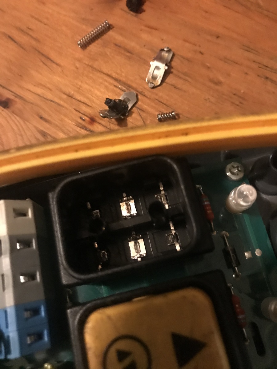

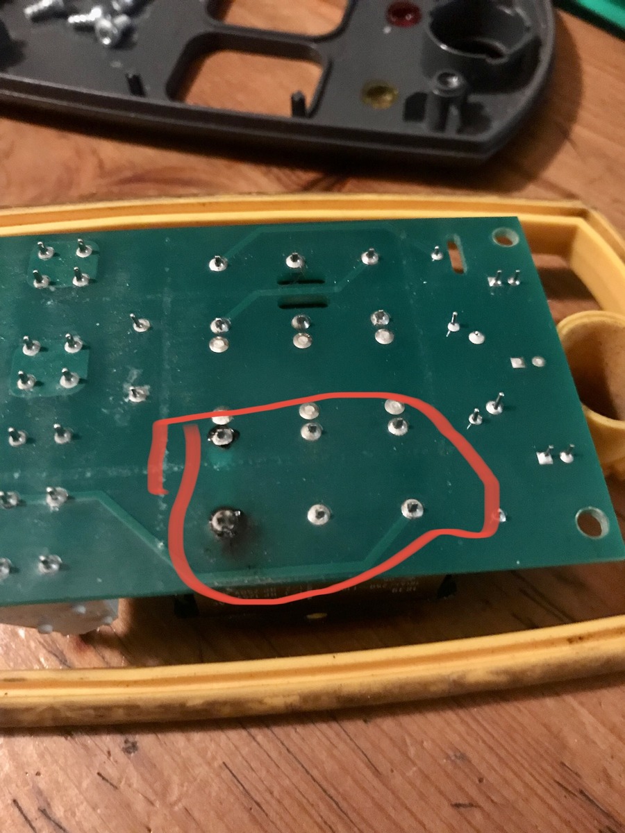

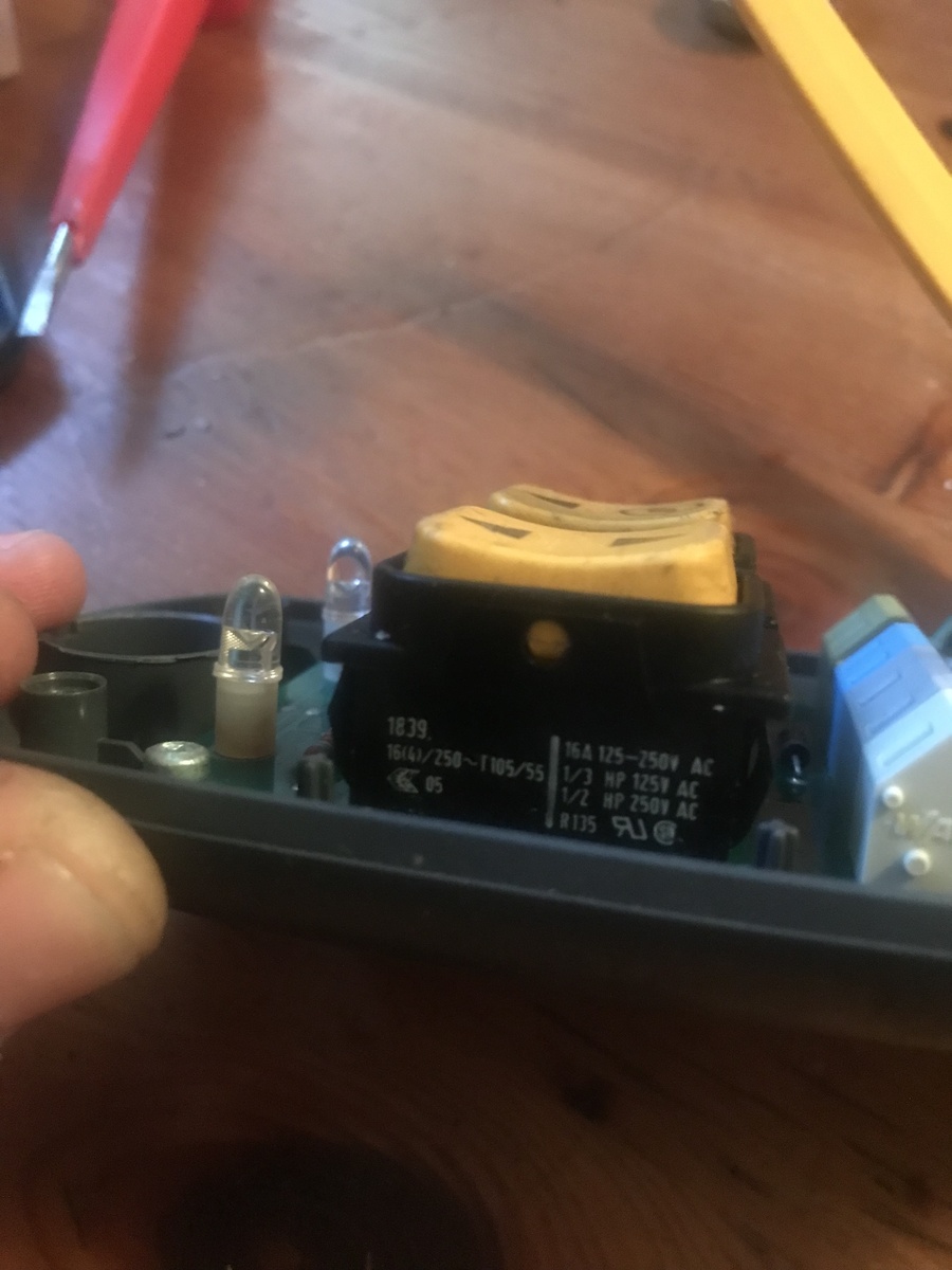

Hallo. Suche den Schalter wie auf dem Bild. Der Schalter ist in einem Somfy Einstelltool für Rohrmotoren. Hab ihn im Internet mit den Daten gesucht, aber leider nix gefunden. Kann mir da jemand helfen? Mit freundlichen Grüßen UD2

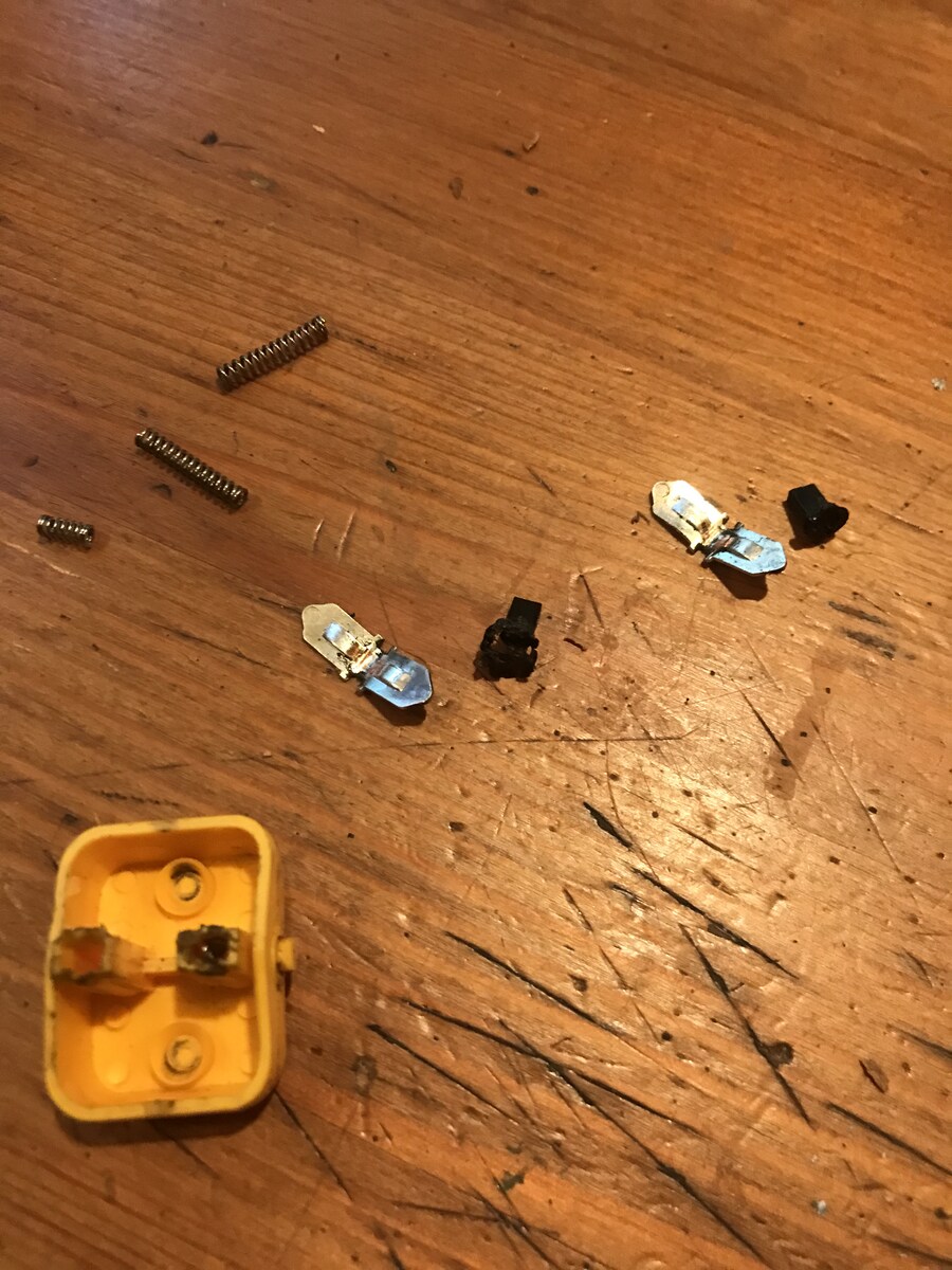

Frank schrieb: > Hier mal noch ein Bild vom Innenleben. Was ist denn am Schalter kaputt? Kann man den nicht reparieren?
Frank schrieb: > Hallo. Ich nochmal. Finde leider den passenden Schalter nicht im > Netz. > Kann jemand helfen wo ich den bekomme? Die werden nur auf Bestellung angefertigt. Sowas exotisches legt sich kein Distributer auf Lager.
Harald W. schrieb: > Kann man den nicht reparieren? Habe ich mich auch gerade gefragt. Die Innereien sehen doch noch ganz gut aus - oder fehlt schon ein Teil?
Wenn ich das richtig sehe, sind die Kontakte ein wenig verkohlt (kannste putzen/dremeln) und es fehlt die kleine Kugel am Ende der Feder. Wenn die weg ist, musst du sie aus einem anderen Wippenschalter plündern.
Die Plastikstifte sind weg geschmort und eine kleine Feder fehlt. Ich versuche mal die Stifte mit Sekundenkleber zu befestigen. Wenn ich wüsste wie die findbaren Schalter innen aufgebaut sind könnte man ja einen als Ersatzteilspender bestellen.
Das wird innerhalb der Serie 1839 ziemlich ähnlich bleiben: https://www.reichelt.de/de/de/wippschalter-2x-um-beidseitig-tastend-schwarz-o--wippe-1839-1407-p154430.html?r=1 https://www.conrad.de/de/p/marquardt-1839-1407-wippschalter-1839-1407-250-v-ac-6-a-2-x-ein-aus-ein-ip40-tastend-0-tastend-1-st-701300.html
Bearbeitet durch User
Bei TME gäbe es den in beidseitig tastend: 1839.1402, aber eben mit Fast-ON.
Frank schrieb: > Wow. Danke für die schnelle Antwort, finde jetzt schon mal mehr. Leider > im besten Fall 1838.1602 mit Flachband Anschluss. Vielleicht kannst Du ja die Innereien des neuen Schalters mit dem Unterteil des alten Schalters kombinieren. Dann brauchst Du noch nicht einmal ein- und auslöten.
Harald W. schrieb: > Frank schrieb: > >> Wow. Danke für die schnelle Antwort, finde jetzt schon mal mehr. Leider >> im besten Fall 1838.1602 mit Flachband Anschluss. > > Vielleicht kannst Du ja die Innereien des neuen Schalters mit dem > Unterteil des alten Schalters kombinieren. Dann brauchst Du noch > nicht einmal ein- und auslöten. Genau das hab ich jetzt vor.

Hallo, hab jetzt den 1839.1407 bei Reichelt erfolgreich genommen. Nur das Innenleben getauscht und klappt alles. Ich danke für eure Hilfe.
