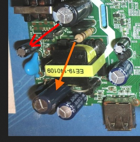

mein SAT-Receiver Xoro HRS8560 braucht seit Monaten immer länger zum
Starten. Ich habe nach defekten Elkos geguckt und auch einen mit
10V/1000uF gekennzeichneten gefunden, der dicke Backen und nur noch 250
uF und 5 Ohm hatte. Nachdem ich den gegen einen aus einem gerupften
Netzteil mit 16V/470uF getauscht hatte, war es für ein paar Wochen gut,
aber seitdem wurde es wieder immer schlechter. Ich habe dann einen neuen
mit 10V/1000uF eingesetzt, aber das hat nichts gebracht.
Wenn ich den Receiver einschalte, ist die grüne Status-LED sofort da,
aber die LED-Anzeige und der HDMI-Ausgang liefern nichts. Wenn der
Receiver nach ca. 10 - 15 mins ein Bild liefert, ist er manchmal
instabil und friert innerhalb der ersten paar Minuten ein. Ein kurzer
Neustart behebt das idR. Der Neustart dauert im Gegensatz zum Neustart
vielleicht eine Minute.
Für mich sieht das weiterhin nach einem Problem mit der
Spannungsversorgung aus, weiß aber nicht, wo ich noch suchen soll. Hat
jemand einen Tipp?
Die Bilder sind leider nicht so gut. Den getauschten Elko habe ich
markiert. Der Elko direkt daneben hat laut Tester noch gute Werte
(10V/470uF).
An beiden Elkos messe ich direkt nach einem Kaltstart 4,92 V und nach
einigen Minuten, noch lange bevor der Receiver funktioniert, 5,17 V.
Bestückungsseite:    https://up.picr.de/47421972vj.jpg
Rückseite:           https://up.picr.de/47421973jk.jpg
von Jens G. (jensig)
> (10V/470uF).
Trotzdem wechseln, denn der hebt doch auch schon sein Dach ...
von H. H. (Gast)
Jens G. schrieb:
>> (10V/470uF).
Und den kleinen auch wechseln.

von Mark T. (bitts)
H. H. schrieb:
> Jens G. schrieb:
>>> (10V/470uF).
Sorry, als ich das Bild geschossen habe, hatte ich versehentlich den
kaputten Elko, den ich zuvor daneben ausgetauscht hatte (1000u),
eingelötet. Da ist nun wieder der alte mit 470u drin, bei dem mein
Tester gute Werte liefert.
Aber gut, kann ich auch ersetzen und den markierten kleinen auch.
Aber ich verstehe gerne warum :-)
Als ich die Platine ausgebaut auf dem Schreibtisch liegen hatte, ist der
Receiver auch nach 30 mins nicht gestartet (LED-Anzeige blieb dunkel).
Nachdem ich das Ding wieder ins Gehäuse gebaut und ans Fernsehgerät und
LNB angeschlossen hatte, lief das Ding nach 5 mins und das Gehäuse war
deutlich wärmer, als irgendein Teil der Platine, als diese zuvor auf dem
Tisch lag.
Es sieht für mich daher so aus, dass das Ding nur läuft, wenn es warm
genug ist.
Hat jemand dafür eine Erklärung? Ich habe an etlichen Prüfpunkten auf
der Platine gemessen und plausible Spannungen, wie 5,17 V, 3,34 V, 18 V
(LNB), 11 V gemessen. Lediglich bei den 11 V hätte ich eher 12 V
erwartet, aber da sollte die Kiste doch anlaufen, denn die 11/12 V sind
vermutlich nicht für den den Prozessor da.
Der kleine Elko, den du markiert hast, sitzt primärseitig und dürfte das
RegelIC stützen. Da messe ich ~5,8 V. Wenn es an dem Ding läge, hätte
ich sekundärseitig nicht diese üblichen Spannungen.
Oder stimmt diese Schlussfolgerung nicht?

von Lu (oszi45)
Der kleine ist oft für die "Anlaufschaltung"!
Evtl. verhindert der auch den guten Start. Ich würde alle Elkos
tauschen.
Je nach Schaltregler (was ist denn das für einer) kann das gerade mal
die Startspannung sein. Ein Elko, der gerade beim Sterben ist, zeigt oft
gerade in diesem Spannungsbereich eine "Z-Spannung". Bei niedrigen
Meßspannungen zeigen sie sich also noch normal, und bei paar Volt mehr
gehen die auf Durchgang - eben wie eine Z-Diode. Kann also sein, daß
sich die Spannung dort nicht richtig aufbaut, auch wenn die
Sekundärspannungen scheinbar ok sind.
von Mark T. (bitts)
Ich werde nächste Woche nachsehen, wenn die Pflichten wieder Zeit dafür
lassen.
Ich hatte vorhin ein Oszi (HDS242) an die Elkos und die Prüfpunkte
gehalten und keine besondere Welligkeit festgestellt. Aber gut, ich bin
darin nicht geübt und habe daher keine Erfahrung in der Interpretation
der Anzeigen.
Ich werde den kleinen Elko nächste Woche ersetzen und vor allen Dingen
auch den, der die 11/12 V glätten soll.
Oft befinden sich in der Nähe des Videodschungels (dicker Dekoderchip)
noch kleinere Stepdown-Schaltregler für Kernspannung mit 1,5V oder so.
Erkennbar an einer kleinen Speicherdrossel. An der Speicherdrossel
sollte an einer Seite beinhartes Rechteck anliegen und an der anderen
Seite gesiebte Gleichspannung.

von Mark T. (bitts)
Hallo Leute,
ich habe heute Zeit gefunden, mir den Receiver noch mal anzusehen. Als
erstes habe ich den Stützelko für 12 V, an dem ich nur 10,92 V messen
konnte, getauscht, was aber nix gebracht hat. Der alte Elko 47u/25V
hatte 46u/1,8Ohm. Der neue 46u/1,3Ohm.
Dann habe ich den Elko neben dem ReglerIC des Netzteils getauscht, an
dem ich vorher ~5,88V gemessen hatte. 16V/10u hatte ich zwar, aber nicht
als LowESR. Das war aber wohl auch nicht nötig, denn das Ding ist kein
Stützelko, sondern ein Koppelelko, falls man das so bezeichnet. Der alte
hatte 7u/150Ohm (!). Aus einem alten Netzteil habe ich einen mit
22u/50V/1,9Ohm genommen. Die Spannung am Elko liegt nun bei ~0,2V und
der Receiver liefert so schnell ein Bild, dass das Signal schon da ist,
sobald der LCD-Fernseher was ausspuckt. Zuletzt lag die Startzeit bei
ca. 10 mins.
Ich hoffe, dass die doppelte Kapazität an der Stelle unschädlich ist.
"Gemessen" habe ich die Werte mit einem GM328.
Wirtschaftlich war die Aktion natürlich nicht. Die meiste Zeit habe ich
damit verbracht, in meinem spärlichen Fundus halbwegs passende Elkos zu
finden.
Vielleicht eine Zusatzfrage: kann man an der Größe eines Elkos den ESR
abschätzen, bzw. gibt es eine Tendenz, ob die Größe mit dem ESR steigt
oder sinkt?
Ich habe hier nämlich ein paar Elkos, die laut Beschriftung die doppelte
Spannungsfestigkeit wie die verbauten Teile haben, aber weniger als das
halbe Volumen haben.
Vielen Dank für eure Hilfe!
von Jens M. (schuchkleisser)
Was koppelt der Elko denn???
Grundsätzlich hat Spannungsfestigkeit und ESR schon was mit dem Volumen
zu tun.
Hohe Kapazität, hohe Spannung oder niedriger ESR brauchen Platz. Aber
nur zwei davon passen in eine Dose. ;)
Ein gleich großer Elko mit höherer Spannung hat also entweder weniger
Kapazität oder einen schlechteren ESR.
Achja, Alter, Nutzungsgrad, Serie, Hersteller, das macht auch alles was
aus.
Es gibt sicher große schlechte billige Elkos und kleinere weit bessere
aber auch teurere.
So allgemein kann man das also auch nicht sagen...
von H. H. (hhinz)
Mark T. schrieb:
> Der alte Elko 47u/25V hatte 46u/1,8Ohm.
Und gut unter 1 Ohm wäre sinnvoll.
> kein Stützelko, sondern ein Koppelelko, falls man das so bezeichnet.
Nicht glaubhaft.
Kein Problem.
> abschätzen,
Nein.
> Nicht glaubhaft.
Es gibt eine Ausnahme, die hier aber nicht zutreffen kann. Der Heizkreis
von VFDs wird ab und zu mal über Koppelelkos geführt, um die Speisung
einfach zu halten.
Aber es gibt keinen Grund, warum sowas zum verzögerten Einschalten
führen sollte. Der Fehler äussert sich dann in einem dunklen Display.
Immerhin spielt die Kiste wieder.
