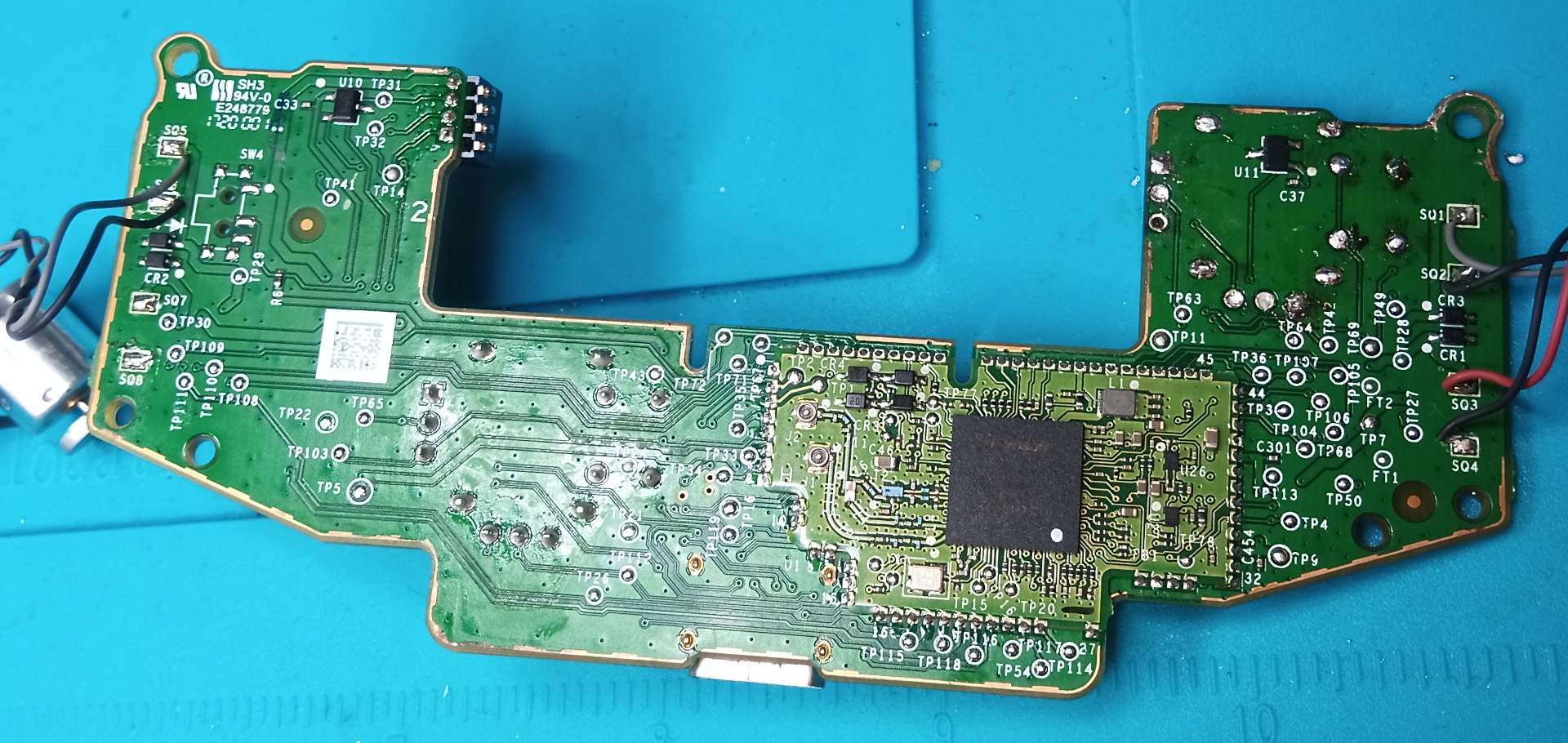

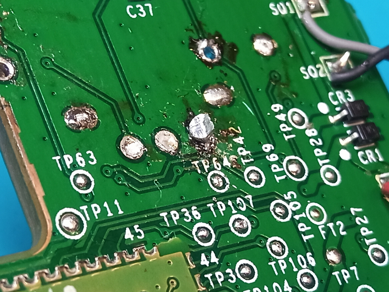

Der Austausch der Joysticks war leider ziemlich mühsam - von den
insgesamt 14 Pins pro Joystick stecken 8 in großen Masseflächen, und da
ich den Rest der Platine nicht verbrutzeln wollte, musste ich
schließlich bei 4 Pins mit einem 1mm-Bohrer wieder ein hinreichendes
Loch für den Einbau des neuen Joysticks schaffen.
Ich wollte den Ausbau aufgrund der vielen filigranen SMD-Bausteine nahe
den Joysticks auch lieber nicht mit meiner Heißluftstation versuchen -
mich würde aber sehr interessieren, wenn jemand hier gute Tipps geben
kann, wie man sich den nächsten Joystick-Austausch erleichtern könnte.

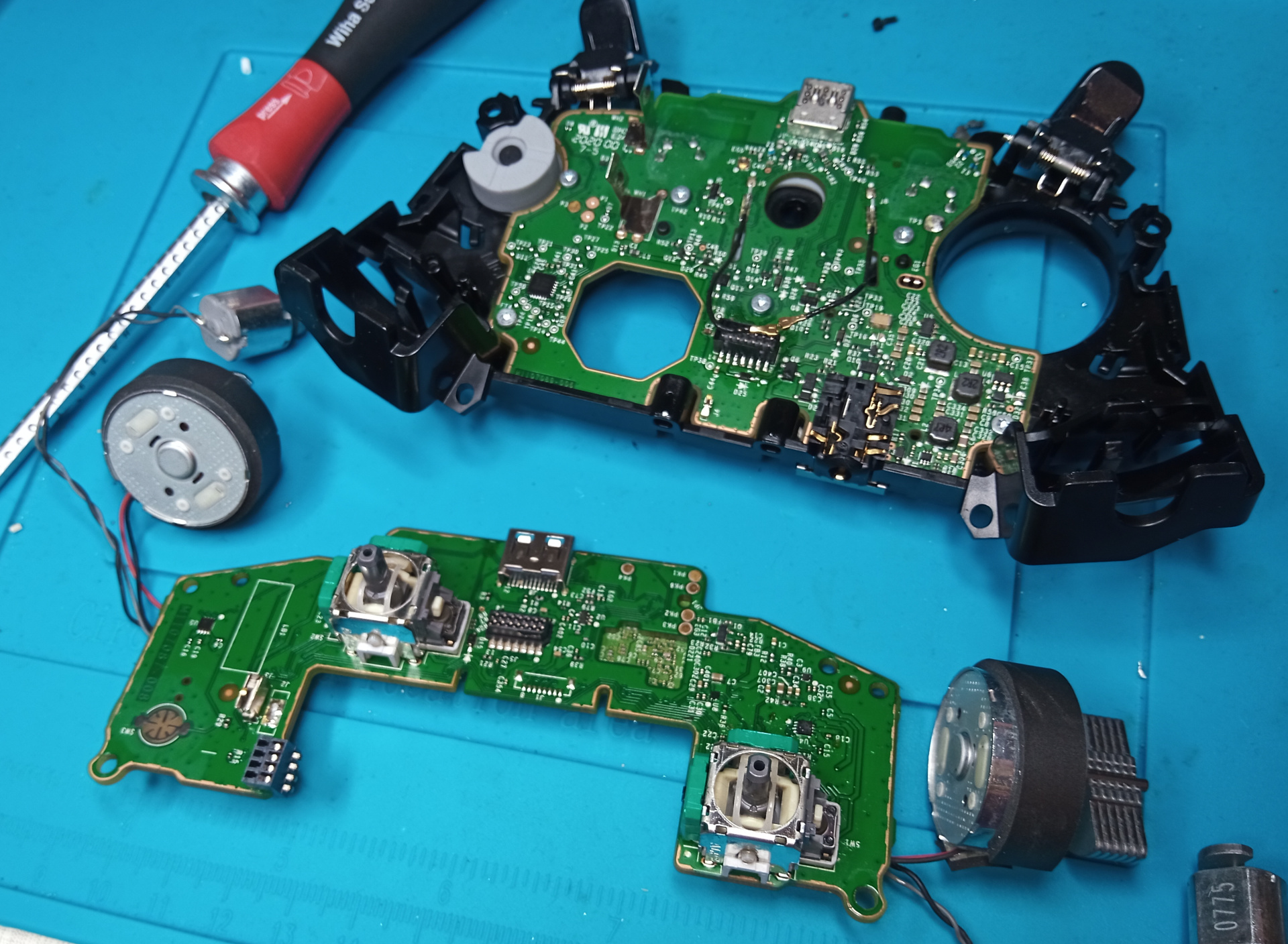

Weitere Informationen:
Video zur Zerlegung der Controller - wobei ich empfehlen möchte, für den
Joystick-Tausch die zweite Platine gar nicht erst auszubauen, sondern
lieber die Vibrationsmotorkabel für den Ausbau zu entlöten und nachher
wieder anzulöten - die halten mechanisch ohnehin so wenig aus, dass sie
ansonsten bei der Handhabung der Platine von selbst abgehen:
https://www.youtube.com/watch?v=ZB60v69EIYI

von Harald A. (embedded)
Beim PS4 Controller habe ich das schon mehrfach gemacht. Die
Hall-Sensoren sind dort etwas verpönt, da die teilweise nicht den vollen
Hub in alle Richtungen machen. Die Abgleichplatinen funktionieren auch
hier, allerdings nur in Sachen Nullpunkt und nicht für den Hub. Bin
selber kein PS4 Anwender, das ist nur das, was mir berichtet wurde.
Bzgl. Auslöten: Es hilft, das alte Poti vor dem Auslöten zu zerstören.
Die Potis lassen sich leicht ablösen, einzelne Pins abzwacken. Ausbohren
von Pins ist bei einer Multilayer-Platine eine sehr schlechte Idee, denn
die Anbindung über die Mittellagen kann man nicht wieder herstellen.
Wenn es geklappt hat - okay, Glück gehabt. Und dann gibt es mittlerweile
auch günstige brauchbare Auslötpistolen. Eine Empfehlung in diesem
Billigsegment kann ich aber nicht aussprechen. Was auch hilft ist Zufuhr
von Fluxmittel.
Wäre schön, wenn es eine Kompensationsplatine geben würde, die mit einem
Controller die 4 Potiwerte digitalisiert und Nullpunkt- und
Gain-kompensiert wieder ausgibt. Das könnte auch der Hauptprozessor
leisten, das ist aber anscheinend nicht vorgesehen.

von Lutz V. (lutz_vieweg)
Das habe ich auch so gemacht - allerdings danach bemerkt, dass
ausgerechnet von einem Pin in der Massefläche nur noch so wenig
"überstand", dass sich der Pin kaum mit einer Zange o.ä. greifen liess.
Man sollte also unbedingt darauf achten, bei der Zerteilung der alten
Potis nicht zu "eng" abzuschneiden.
> Ausbohren von Pins ist bei einer Multilayer-Platine eine sehr schlechte Idee,
denn die Anbindung über die Mittellagen kann man nicht wieder herstellen.
Ich musste nur Pins ausbohren, die in einer äußeren Massefläche
steckten, jene Pins, die Signale potentiell auch über Mittellagen
abführten, liessen sich recht sauber entlöten.

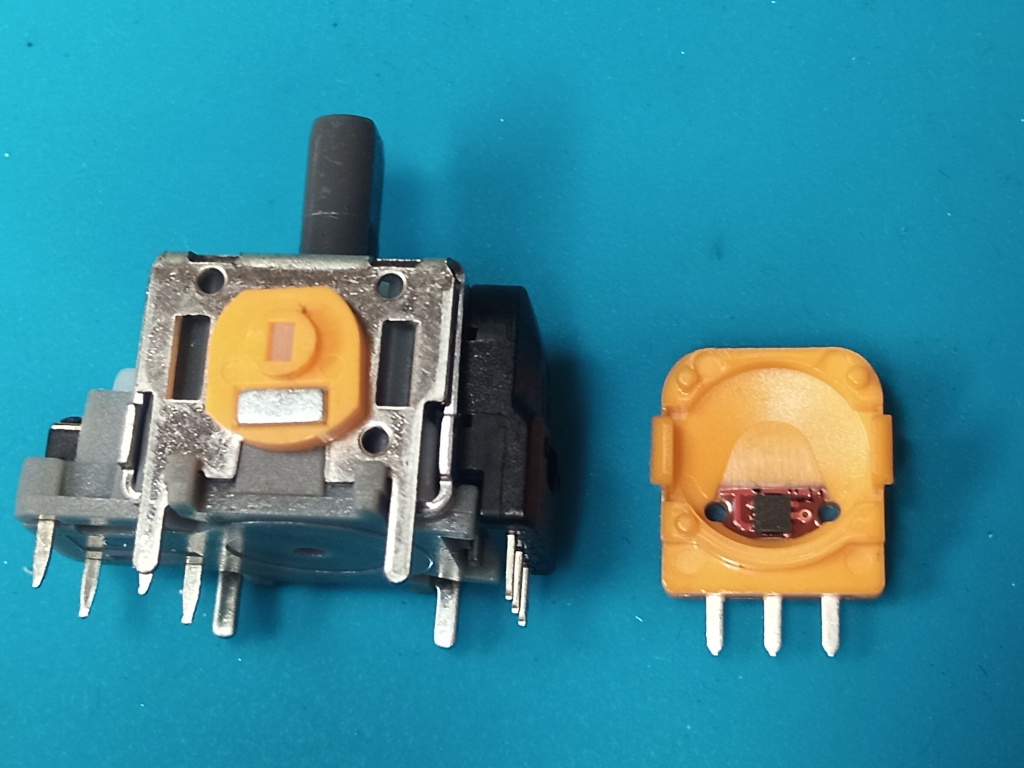

Harald K. schrieb:
> Lutz V. schrieb:
>> Ich erwarb konkret folgende Version (in der Xbox-Version):
>> https://de.aliexpress.com/item/1005006215091910.html
> Da steht zwar was von "Hall Effekt", die Bilder aber zeigen einen
> 08/15-Joystick mit Widerständen.
Wie kommt man zu solch einer unwahren Ferndiagnose?
Anhängend ein Bild nach abklipsen eines der zwei Seitenteile - erkennbar
darauf der kleine Magnet, der sich bei Bewegung des Joysticks in einer
der Achsen dreht, und im Seitenteil ist der Hall-Effekt Sensorchip
erkennbar, der traurigerweise einen analogen Poti-Schleifer emulieren
muss.
Da ist kein "Schleifer" auf einer Widerstandsbahn.
von Harald K. (kirnbichler)
Weil ich so ein Ding aus irgendeiner Krempeltüte hier liegen habe, das
war spottbillig und wurde nicht mit Hallsensor beworben.
Äh - und ich danke Dir, denn ... auch das Ding hier nutzt
Hallsensoren.
Damit hatte ich nun wirklich nicht gerechnet. Echt nicht.
Wie aber sieht dann die Beschaltung aus? Einfach als 1:1-Ersatz für ein
analoges Poti wird man das kaum verwenden können, der Hallchip darin
wird wohl eine bestimmte Versorgungsspannung und vor allem korrekte
Polarität sehen wollen.
Hat jemand mal ein Datenblatt dieser Dinger?

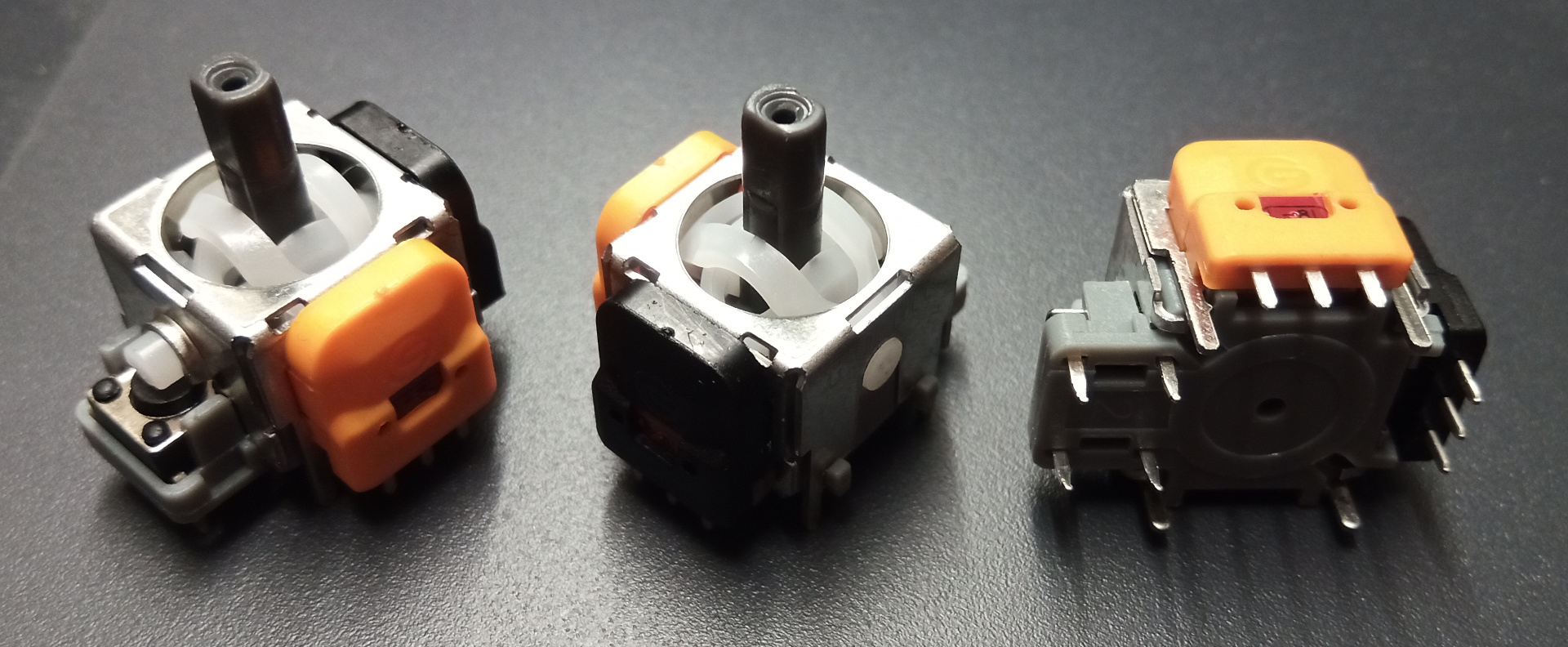

von Joachim S. (oyo)
> muss.
Danke für die Aufklärung, jetzt bin ich doch etwas beruhigt. Ich habe
vor einigen Tagen nämlich ebenfalls Hall-Effekt-Joysticks als Ersatz für
den PS5-Controller eines Freundes bestellt, der nach einigen Monaten
ebenfalls das Joystick-Drift-Problem hat.
Auch bei Aliexpress bestellt, ungefähr zum gleichen Preis, sieht auf den
ersten Blick quasi identisch aus - wenn das jetzt gar keine
Hall-Effekt-Sensoren wären, dann würde ich mich jetzt doch etwas ärgern.
Sorry für die von mir gestiftete Verwirrung.
Damit wird wohl auch klar, warum mehrere quasi identisch aussehende
Versionen dieser Joysticks für unterschiedliche Geräte verkauft werden -
die Anschlussbelegung der Hall-"Potis" wird eine andere sein.
