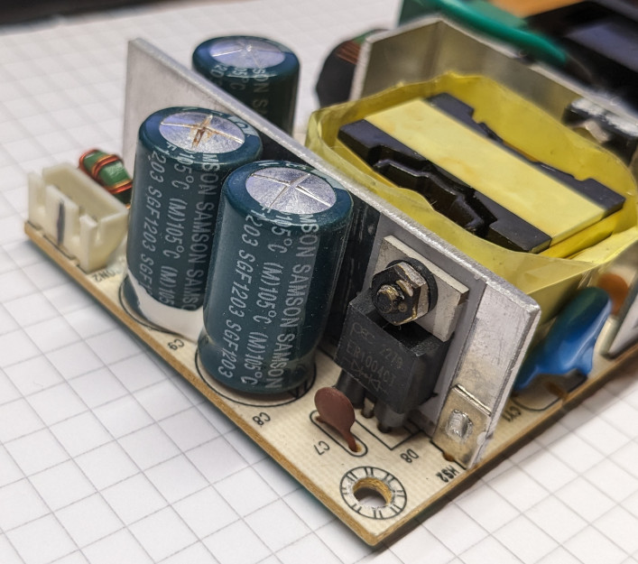

Guten Abend, von einem proprietären (Zyxel) PoE-Injektor ist scheinbar das Schaltnetzteil nach ca. 8 Betriebsjahren kaputt gegangen. Der Injektor ist in einem Metallgehäuse verbaut und in zwei Module unterteilt. Einmal dem Injektor selbst und einmal ein 53V / 0,85A Schaltnetzteil. Auf der Sekundärseite der Platine des SNT sehen drei Elkos aufgebläht aus und meine Vermutung ist jetzt, dass es an diesen liegt. Also habe ich mich auf die Suche nach Ersatzelkos begeben, allerdings finde ich keine Ergebnisse. Die Elkos scheinen im Vergleich zu denen, die ich gefunden habe, recht flach zu sein. Sie haben ca. folgende Kenndaten: - 330uF / 100V - 105°C-Typ - 5mm Rastermaß - ca. 22mm Höhe - ca. 13mm Durchmesser Nach oben ist in dem Metallgehäuse auch nicht mehr sonderlich viel Luft, außerdem sind zwei der Elkos direkt nebeneinander verbaut, sodass sie auch keinen größeren Durchmesser haben dürfen. Hat jemand einen Vorschlag, wie ich passende Ersatz-Elkos finde? Falls jemand der Ansicht ist, dass das nicht die Fehlerursache ist, habe ich zur Diagnose ein Multimeter und ein einfaches ESR-Messgerät zur Verfügung. Viele Grüße Christian

Vor einer Bestellung würde ich erst mal prüfen, was noch funktioniert. Dazu könnte man z.B. harmlose 12V~ auf den Netzeingang geben und diese verfolgen. Die kranken Elkos würde ich tauschen, aber es kann auch mehr sein? https://de.wikipedia.org/wiki/Schaltnetzteil#/media/Datei:Schaltnetzteil.svg Bei Reichelt.de od. TME.eu wirst Du wohl einige Teile finden. Elkos auf jeden Fall 105 Grad suchen!
Das Alublech könnte, da es zu wenig Kühlvermögen hatte, der Grund für den Ausfall sein. Dass alle drei Elkos fast gleichzeitig hinüber sind, dürfte darauf hinweisen. Das Alublech bildet wohl die stärkste Wärmequelle und heizte daher gleich alle drei Elkos zu Tode. Bei den Elkos kommt es meiner Mng. nach nicht wesentlich auf den genauen Kapazitätswert an. Ob es nun anstatt der 330 µF 220 oder 470 sind dürfte keinen Unterschied ausmachen. Hier ist eher der niedrige ESR-Widerstand wichtig, wenn die Hitze in den Elkos entstanden ist. Natürlich sind hier alle 3 Elkos für den Wechsel fällig. Man sollte auch Elkos aus der besseren Liga wählen, mit möglichst niedrigem ESR. Aber ich habe da eher die Temperatur des Alublechs im Verdacht.

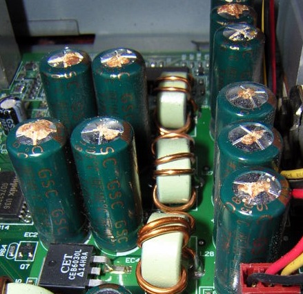

Christian R. schrieb: > Elkos aufgebläht aus falls C-BJ bis 2007 - Restbestände + 10 J. https://de.wikipedia.org/wiki/Capacitor_Plague

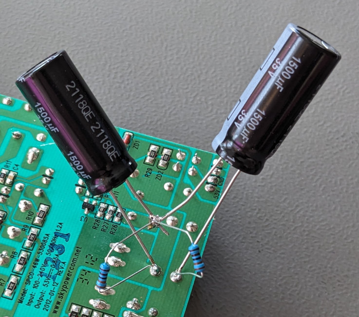

Christian R. schrieb: > meine Vermutung ist jetzt, dass es an diesen liegt. Bevor du sie wechselst: liegen 325V am primären Siebelko an, bekommst du zwischen 10 und 20V am kleinen primären Elko ? Lote irgendwelche Elkos sekundär von der Unterseite parallel und schau ob es dann geht. Danach kannst du immer noch gute Panasonic FC bestücken.

Danke für die vielen Antworten! H. H. schrieb: > Das NT stammt von 2012. Ich hatte das Datum auf der Platine als Entwurfsdatum für das Layout der Schaltung gehalten. Der AccessPoint ist von 2016, aber es ist auch gut möglich, dass ich einen älteren Injektor erhalten habe. Michael B. schrieb: > Bevor du sie wechselst: liegen 325V am primären Siebelko an, bekommst du > zwischen 10 und 20V am kleinen primären Elko ? Werde ich heute im Verlaufe des Tages einmal nachmessen. Michael B. schrieb: > Lote irgendwelche Elkos sekundär von der Unterseite parallel und schau > ob es dann geht. Guter Hinweis! Ich habe meine Bastelkisten auch schon einmal durchsucht, leider habe ich keine Elkos mit der notwendigen Spannungsfestigkeit. Jedenfalls nicht bei entsprechender Kapazität. Die drei defekten sekundärseitigen Elkos sind parallel geschaltetet und ich könnte sie ggf. durch zwei 1500uF/35V in Reihe mit Widerstandsspannungsteiler ersetzen. Das sollte in etwa 750uF/70V Spannungsfestigkeit ergeben - passt vermutlich für einen kurzen Test bei den 53V Ausgangsspannung des Netzteils. Die zwei großen Ersatzelkos sind typgleich und aus der gleichen Bestellung. Wenn der Ansatz okay ist - Vorschläge für den Widerstandswert? 47k? 22k?
Christian R. schrieb: > Vorschläge für den Widerstandswert? 47k? 22k? Die können viel niederohmiger sein da du das Netzteil ja unangeschlossen testest bilden die die Mindestlast. Ist halt eine Frage der Belastbarkeit, wie viel Watt du verblasen kannst. Achte auf die nicht netzgetrennte hohe Spannung primärseitig. Ich würde Kabel anlöten und an deren Enden dann Messgeräte anschliessen, nicht mit den Prüfspitze drin rumfummeln während es wackelig auf dem Tisch liegt.
Michael B. schrieb: > Die können viel niederohmiger sein da du das Netzteil ja unangeschlossen > testest bilden die die Mindestlast. Ist halt eine Frage der > Belastbarkeit, wie viel Watt du verblasen kannst. Alles klar, sofern ich keine passenden 1W-Widerstände finde, nehme ich 1/4W Widerstände mit 3k3 oder 4k7 Ohm. Rechnerisch sollten das dann ca 210mW bzw. 150mW pro Widerstand sein. Michael B. schrieb: > Ich würde > Kabel anlöten und an deren Enden dann Messgeräte anschliessen, nicht mit > den Prüfspitze drin rumfummeln während es wackelig auf dem Tisch liegt. Werde ich so machen! Edit: ich sehe gerade, dass der dritte Elko doch nicht parallel zu den anderen beiden geschaltet ist :-( Da muss ich wohl nochmal schauen, ob ich dafür nicht doch noch irgendwie einen Ersatz rein bekomme. Reicht da vielleicht eine deutlich niedrigere Kapazität, wenn keine Last angeschlossen ist?

Ich gehe davon aus, dass der dritte Elko zur Glättung der Ausgangsspannung gedacht ist, daher habe ich ihn gar nicht ersetzt - es hängt ja nichts am Ausgang. Für den Spannungsteiler habe ich jetzt 3k3 Widerstände genommen und mit den 1500uF/35V Elkos fliegend verdrahtet, siehe Foto. Nun erzeugt das Netzteil wieder eine Ausgangsspannung von ca 53V.
Bau halt 63V Elkos ein, da gibts gute in passender Baugröße. Und wenn du ängstlich bist, dann dreh die Ausgangsspannung um 10% runter, ist ja dank des verbauten AZ431A kein Problem.
Das "ausgleichen" mit Widerständen ist problematisch. Bei Folien-Kondensatorn kann man das schon machen, aber bei Elkos sind die Leckströme oft recht hoch und undefiniert, sodass es auf Dauer keine zuverlässige Aufteilung gibt. Zum Probieren ja, aber nicht als Dauerlösung.
