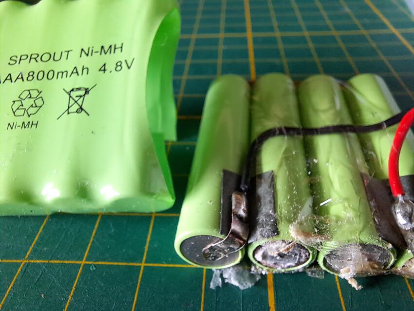

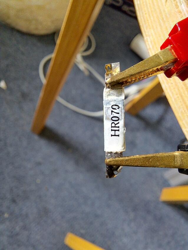

ich möchte ein defektes NiMH-Akkupack aus einem Spielzeug erneuern. Er
besteht aus 4xAAA Zellen und war in der Mitte mit diesem Bauteil
verbunden. Was ist das? Widerstandsmessung ergibt 200mOhm. Auch bei
Erwärmen mit einem Fön hat er sich nur normal, also recht linear erhöht.
Kann es sein, dass es einfach nur ein Label ist?
Schmelzsicherung? Ich habe da schon mal kleine axiale grüne von
Littelfuse gefunden und auch ersetzt. Die Temperaturmessung macht
üblicherweise ein NTC, der ebenfalls im Akkupack eingeschrumpft ist.
von Klaus H. (hildek)
Wie war den das Teil angeschlossen?
In Reihe mit den Akkus: Sicherung.
Mit extra Drähten (mindestens einem): NTC.
Beides wundert mich aber etwas bei 800mAh-NiMH-Akkus.
von Michael B. (laberkopp)
Nein, das ist eine Polyfuse
https://www.mouser.de/datasheet/2/240/Littelfuse_PTC_StrapBattery_Catalog_Datasheet.pdf-1021739.pdf
aber wenn die Beschaffung schwierig, könnte man sie auch weglassen aka
durch Draht ersetzen.
Oder eine PTC in anderer Bauform, oder eine echte Sicherung.

ja in Reihe zwischen den beidem mittleren Akkus (alle 4 sind in Serie).
NTC ist es nicht, da sind keine Extradräht rausgeführt. Ich hatte an
einen PTC gedacht, aber Erwärmung mit Fön zeigt kein ausgewöhnliches
verhalten.
Nachtrag: Ja es ist doch eine Polyfuse. Ich habe den Strom noch mal
erhöht und der wurde dann schlagartig auf 200mA begrenzt. Ich werde das
Teil so einfach wieder einsetzen in den neuen Akkupack.
