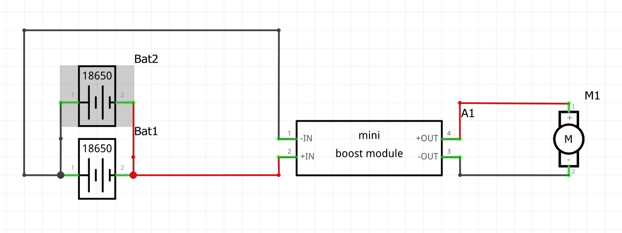

ich habe eine Frage bezüglich der Schaltung in der ich eine 12V (5W)
Pumpe mit einem Step Up Converter (MT 3608) betreiben möchte.
Die beiden Akkus (Li-Ion 3,7 V) sind parallel geschaltet.
Denkt ihr die Schaltung kann so funktionieren?

von Michael B. (laberkopp)
Nein, der Akku ist verpolt.

von Michael (Firma: HW Entwicklung) (mkn)
Wenn der Boost Wandler den Anlaufstrom des Motors (Inenn x 10) packt.
Was er nicht tut, wie Dir bereits im anderen Thread gesagt wurde und
auch in jedem weiteren gesagt werden wird, den Du dazu erstellst.
von Wolf17 (wolf17)
Warum die Pumpe nicht direkt am Akku (mit BMS) betreiben? Dann gibt es
kein Anlaufstromproblem.
Wenn zwei in Serie nicht reichen, dann halt mit 3S.

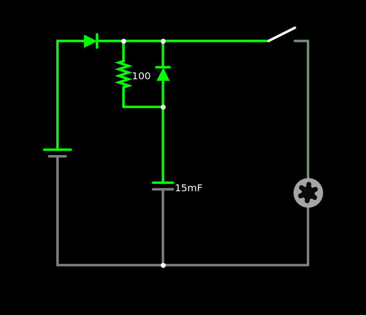

Wenn es nur der Anlaufstrom sein sollte, dann bekämest Du das mit sowas
vielleicht zum Laufen:
https://www.falstad.com/circuit/circuitjs.html?ctz=CQAgjCAMB0l3BWcMBMcUHYMGZIA4UA2ATmIxAUgpABZsKBTAWjDACgAnEQmkPKnuEJUqYOGwDOIFCl79pePHxHgQAMwCGAGwkM2AY3BgUQ0cZDYEJkbDBJW0BCWIFsYvDTCEsUNgDcQFkILK0CvZShImlFrSJgENgATMOD5QXkTRIZNAFctABckoxMvMxMMkCzcgrZPJBRFcAxghqVLWPjVGDsoaB6YSGtYe18AdxSQkvN2seLJhTbQyDZx1qaWxvll1dkI1nKRFe45Mojt49M50t8Ae24LqmjSbgQEbGFuaF4qE2DsNmwShMADEIDZ4HAwbBIZAICwQABhDQABw0+gAlvkNAA7fR6QGRUGRCBiOEQABKDAk6IkWNxeiAA
Über einen Widerstand muss der Elko erst mal geladen werden. Wenn der
Widerstand zu klein gewählt wird, mag der DCDC-Wandler nicht mehr. Das
Batteriesymbol steht hier für den Ausgang des DCDC-Wandlers von 12V.
Wenn eingeschaltet wird, überbrückt die Diode den Widerstand und der
Elko steuert den hohen Einschaltstrom des Motors bei.
Eine Quick&Dirty Lösung für Leute, die immer ein paar Dioden,
Widerstände und größere Elkos in der Grabbelkiste zu Hause haben.
von Nils B. (hbquax)
Warum so komplziert?
Mach die beiden Akkus in Reihe, betreibe damit die Pumpe direkt. So
brauchst du keinen Spannungswandler.
Er braucht dann eher 3 Akkuzellen, ein BMS für 3 Zellen, und andere
Solarzellen.
Aber das wäre die schlaueste Lösung, denn ein step up der aus einem fast
leeren Akku (2.5V) dann 12V mit Anlaufstrom von sagen wir 2A macht, muss
schon 10A schalten.
Keine Ahnung warum die Leute mindestens 3 mal die Woche den Anlaufstrom
von Motoren ignorieren.

von Luca (joe97)
Was mich nur verwundert hat ist, dass die Spannung die an der Pumpe
abfällt immer bei 4,5V bleibt egal wie ich den StepUp Konverter
eingestellt habe.
Aber Danke schonmal für eure Antworten. Als Anfänger ist es manchmal
etwas schwierig.
von Mobile (mobileteser)
Schätze mal dein Wandler kann nicht mehr Leistung. Der ist in der
Strombegrenzung. Musst mal nachmessen, welcher Strom fließt.
> eingestellt habe.
Der Wandler bleibt eben genau an dem Punkt an dem er nicht mehr Leistung
liefern kann.

von Achim H. (pluto25)
Eigentlich sollte das Modul das spielend schaffen zumal Pumpen kaum
Anlaufstrom benötigen. Ihn jedoch anfordern und wenn so ein Modul im
Überlastfall nur ein Bruchteil der versprochenen 2A bringt kommt es
nicht hoch. Da waren die Marketing Leute wieder kreativ was seine
Leistung angeht. Ein MT3608 ist da schlecht geeignet. Sein Wirkungsgrad
fällt unter 4V ins Bodenlose. Versuch mal ob er es schafft eine 5W
Autobirne zum Leuchten zu bringen. Dann kann ein großer Kondensator am
Ausgang helfen. (Testen wie groß der sein darf, dass er ohne Pumpe noch
anläuft) Wie viel Strom braucht die Pumpe wirklich wenn sie 12V erhält?
Kommt er hoch wenn seine Sollspannung von 3V langsam hoch gedreht wird?
Wie warm wird der Chip - Kühlkörper? Wasserkühlung ;-)
Andererseits stellt sich die Frage: wie sinnvoll ist es dieses mit
"Krücken" zum laufen zu bringen? Vielleicht besser gleich ein geeignetes
Modul verwenden.
