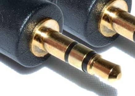

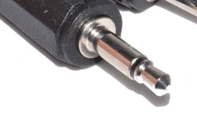

Als Startpunkt: Schau dir so Klinkenstecker an, und zeichne dir in
diesen 2×Stereo zu 1×Mono Schaltplan ein, wo Signale reingehen, wo sie
rauskommen, welche Eingangs-Pins gegeneinander arbeiten und welche
Ausgangs-Pins kurzgeschlossen werden, weil dem Mono-Stecker ein Ring
fehlt.

Eine Stereoklinke auf Monoklinke-Adapter sieht so aus:
Stereo                                         Mono
       .--------1k-----.
 ###   V               |                       ###
  S    R  T            |                 T      S
  |       '-----1k-----o-----------------'      |
: Bearbeitet durch Moderator
