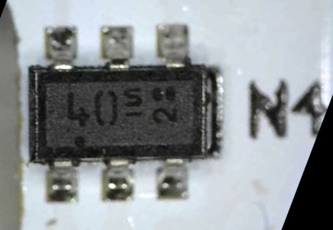

Hallo, ein unfreundlich lokaler Designlampenhersteller mag mir nicht sagen was das abgebildete Bauteil für ein LED Treiber/Konstantstromregler ist welches in einer unfreundlich teueren LED Lampe steckt. Die Lampe hat mehrere Reihen an LEDs von der eine Reihe ausgefallen ist. Vielleicht hat jemand eine Idee was das für ein Bauteil ist ? Danke MfG Thomas

Das wird ein linearer Konstantstromtreiber von Infineon sein. Ist es: BCR420U.
Danke - ich hab Bilder mit 100% Übereinstimmung gefunden. Ganz grosse Klasse! (Unfreundlich weil ich mich unendlich über den dämlichen Support geärgert hab der offensichtlich gegen Nachhaltigkeit und Reparatur ist. Ich möge doch eine neue Lampe kaufen hat man mir geraten WTF) Vielen Dank nochmal ! Grüsse ThomasS

Thomas S. schrieb: > mehrere Reihen an LEDs von der eine Reihe ausgefallen ist Wobei es natürlich auch möglich ist, daß lediglich eine LED in der Reihe ausgefallen ist.
