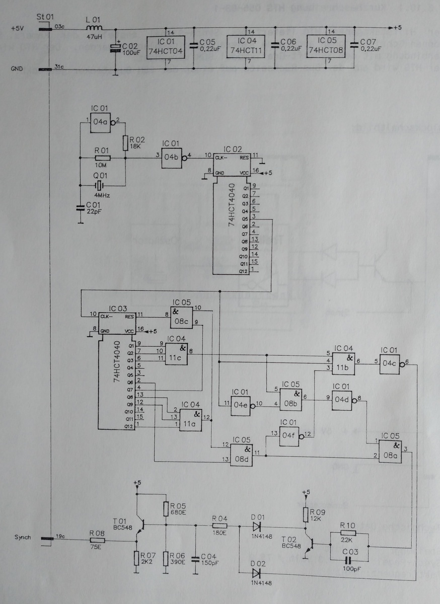

Ich arbeite an einem Projekt einer phasengesteuerten Antennenformation
mit jeweils nur drei Antennen vertikal und horizontal.
Das resultierende Nutzsignal möchte ich gerne als Videosignal auf einen
alten analogen Sat.- Messempfaenger sichtbar machen .
Ich suche daher nach einer einfachen Schaltung dealerweise mit einfachen
CMOS - Gattern , die die Bild und Zeile synchronimpulse zur Verfügung
stellt und die Möglichkeit zur Einspeisung des Videosignales erlaubt
Vielen schon mal für alle Anregungen
Gruß Reinhard

Da wird's nix einfaches auf (CMOS)Logikbausteinbasis geben. Das war
"frueher" immer ein ordentliches Heckmeck, insbesondere, wenn so Zeugs
wie Vor/Nachtrabanten stimmen sollten.
Da wuerd' ich heute einen kleinen 8-beinigen/bittigen µController
hernehmen, der in einer stumpfen Schleife die gewuenschten Signale
erzeugt.

von Gunnar F. (gufi36)
Reinhard G. schrieb:
> einfachen Schaltung dealerweise mit einfachen CMOS - Gattern
guck mal...
von Reinhard G. (100153)
Hallo
Herzlichen Dank für die Anregungen
und Rückmeldungen
Die TTL Schaltung ist im Prinzip genau das , wonach ich gesucht habe
