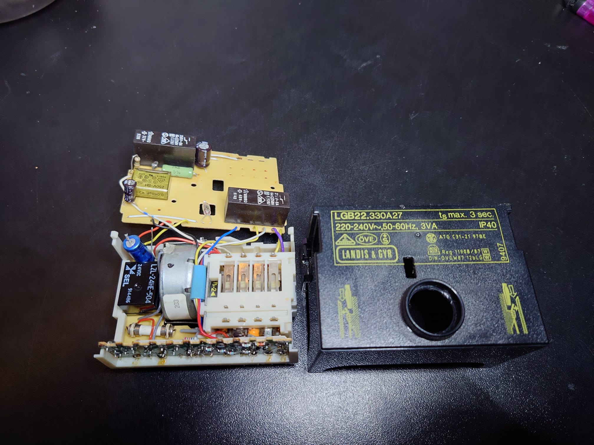

Ich habe Probleme mit einem Elco-Gasbrenner aus den 90ern
Die Heizung ging plötzlich nicht mehr, die C16-Sicherung im
Sicherungskasten war geflogen
Nach Wiedereinsichern - keinerlei Funktion des Brenners mehr
Neuer Feuerungsautomat ist bestellt - ich will den alten nicht
reparieren
Was mich nur wundert:  Ich habe den defekten Feuerungsautomat geöffnet:
Eine Sicherung ist durchgebrannt - sonst keinerlei Schäden zu sehen
(In das mechanische Werk sehe ich leider nicht rein - war eh schon ein
Kampf das Teil zu zerlegen)
Wenn ein C16-Automat fliegt - ich hätte irgendwelche sichtbaren Schäden
erwartet?
Ich will jetzt nicht den nächsten Feuerungsautomaten opfern, eventuelle
andere Fehler ausschließen
Der Gebläseemotor läuft bei Anschluss direkt an 230V einwandfrei
Der Zündtrafo hat ca. 110 Ohm Innenwiderstand, sollte also auch in
Ordnung sein?
Die Magnetventile der Gaszufuhr werde ich noch messen
Die verbauten Relais haben eine Spulenspannung von 24V, 32V und 48V - wo
kommen die her?
Ich vermute den Fehler weniger im Feuerungsautomat, mehr in der
Peripherie
Kennt evtl. jemand das Problem?
von Hans H. (loetkolben)
Von dem blauen Elko links oben stehend eingebaut ist der Minusanschluß
abgebrochen. Vielleicht durch Vibration?
von Heinz R. (heijz)
nein, der war in die aufklappte Platine eingelötet
Ich habe noch so ein kompliziertes Design gesehen - quasi unzerlegbar,
aber ich habe es geschafft...
von Gerald B. (gerald_b)
Was hat der Feuerungsautomat noch als Perepherie? Den Zündtrafo,
demzufolge noch eine Zündkerze. Auch noch einen Flammdetektor?
Was macht der Motor auf dem Modul? Gebläse? Schrittschaltwerk?
Bei den alten grauen "Suppenwürfeln" von Kromschröder ist nach zig
Jahren aus Altersschwäche gerne ein Folienkondensator des
Kondensatornetzteiles ausgefallen.
Bei Kromschröder wird nach dem Zündversuch der Zündtrafo abgeschaltet,
aber per Spannungsteiler weiter versorgt und der Ionisationsstrom der
Zündflamme gemessen 5-15µA. Der Zündtrafo fungiert dann rückwärts und
verstärkt den Strom, der dann über dem Spannungsteiler ausgewertet wird.
Wenn die Zündflamme stabil brennt, wird der Hauptbrenner freigegeben,
der per UV-Fotozelle überwacht wird.

von Lodda (ol_grumpy)
Der Feuerungsautomat gibt nach dem Einschalten für 3sec. volle 230V auf
den Zündtrafo und das Gasmagnetventil. Sind also zwei mögliche
Fehlerquellen.
Dann erwartet er einen Ionisationsstrom; wenn der eintrifft, bleibt er
bei voller Spannung auf dem Gasmagnetventil und schaltet den Zündtrafo
ab.
Bleibt der Ionisationsstrom aus, fängt er nochmal mit dem Zündtrafo an.
Das macht er dreimal hintereinander und wenn dann immernoch kein
Ionisationsstrom detektiert wird, geht er auf Fehlermeldung.
Also prüfe Zündtrafo und Magnetventil...ohne Feuerungsautomaten.

ja, ich habe auch noch mal nachgedacht - der Fehler kann eigentlich nur
daher kommen
Der Feuerungsautomat versorgt letztendlich alles - hat intern nur Relais
Wenn so ein externes Bauteil einen Kurzschluss hat - führt dann wohl
genau zu meinem Fehlerbild?

Ich kenne nicht alle Feuerungsautomaten, aber mit zweien bin ich
vertraut: Viessmann und Satronic, ehemals Honeywell.
Beide leiten über ein Relais direkt die Netzspannung auf
Zündtrafo/Glühzünder und Magnetventil.
wenn der LSS ausgelöst hat, muss ein niederohmiger Kurzschluss statt
gefunden haben.
Die Steuerungselektronik dieser FAs wird über einen Zwischenkreis
versorgt.
Selbiger kann natürlich auch defekt gehen, was ich aber eher als
unwahrscheinlich ansehe, aber ausschließen kann ich es nicht.
Deshalb prüfe zuerst die beiden anderen Komponenten, bevor du den neuen
FA in Betrieb nimmst.
Ich vermute jetzt als Ursache ein Magnetventil - dieses hat keinen
Durchgang
Was mich jetzt wundert:
- Magnetventil wicklung unterbrochen
- Sicherung im Feuerungsautomat unterbrochen
- C16A Automat geflogen
Ich hätte jetzt erwartet das nur das schwächste Glied auslöst?
Kurzschluss oder Erdfschluss konnte ich nirgends feststellen
Hast du noch nie erlebt, daß eine Glühbirne, meist beim Einschalten, mit
einem lauten Knall nichtnur ihren Leuchtfaden gefetzt hat, sondern
gleichzeitig auch die Sicherung geflogen ist?
Die Teile sind eben nicht selektiv zueinander.
doch, klar, - aber das auch die Schmelzsicherung im Feuerungsautomat
durchbrennt ist mir etwas suspekt
Ebenfalls wundert mich der Kurzschluss im Magnetventil, aber dieses ist
jetzt hochohmig
Der Elektriker nennt es "Selektivität" wenn die Kette einer Absicherung
in gewissen (großen) Stufen erfolgt.
Fehlt diese Selektivität, dann reißt auf Grund unterschiedlicher
Auslösezeiten jedes einzelene Glied der Kette.
Die Heizung läuft wieder, vielen Dank für Eure Unterstützung
Das defekte Magnetventil hat tatsächlich den Feuerungsautomat mit in den
Tod gerissen
Es wurde jetzt ein anderer FA verbaut - die sind wohl tatsächlich so
designt das ein Kurzschluss in angeschlossenen Komponenten hierfür sorgt
gute Geschäftsidee :-)
von Roland E. (roland0815)
> Tod gerissen
Die "Konstruktion" ist einfach die, dass die Glieder der Heizung mit der
EIngangssicherung der Heizung mit abgesichert werden müssen. Der
Hersteller darf es gar nicht anders machen.
ja, aber man hätte hier durchaus eine auswecheslbare Sicherung vorsehen
können
Wegen mir noch zusätzlich eine nicht wechselbare danach falls jemand
eine falsche rein schraubt
Das würde ich nicht so sehen. Was du schreibst, würde eine Absicht
bedeuten; das sehe ich nicht so.
Der FA steuert im Wesentliche 2 Komponenten mit der vollen Netzspannung,
Wenn da ein Kurzschluß auftritt, hat das Auswirkungen.
Beide dieser Komponenten sind meist Produkte anderer Hersteller und
müssen eigentlich nicht über den FA abgesichert werden.
Daß die Absicherung nicht selektiv zueinander ist, dafür kann der
Hersteller des FA nichts.
Also, sehe es locker und freue dich, daß der Fehler behoben ist.
ja, genau so mache ich es auch :-)
Es hat ja jetzt auch 30 Jahre lang gut funktioniert - und ich habe mir -
auch Dank der Unterstützung hier - selber zu helfen gewusst
Nur, wenn das halt jemand nicht kann - da stehen wohl schnell mal
ungeplante 2000€ auf dem Zähler
Heinz R. schrieb:
> können
Nein, bzw Jein. Wenn die Sicherung 'Laienbedienbar' wird, setzt das neue
Hürden bei der Zulassung.
Einfacher (risikoloser und billiger) ist die eingelötete Sicherung, die
nur durch geschultes Personal gewechselt werden darf. Und damit ist auch
nicht der Heizungsmonteur gemeint, das darf nur der Hersteller des FA
oder von ihm autorisierte und überwachte Betriebe.
Da die Zulassung der Heizung insgesamt auch die Steuerglieder enthält,
ist es für den Hersteller der Heizung einfacher alles über den
Feuerungsautomaten abzusichern. Das unterbindet/erschwert auch
Fehlmontagen, die zu gefährlichen Zuständen führen könnten (offenes
Brennstoffventil ohne Zündung oder Flamme).
Die Konstruktion mit der Absicherung im FA erfüllt damit auch den
zweiten Abschaltweg im Fehlerfall: Irgendwo Kurzschluss: Gasventil zu.
Bis hin zur theoretischen Möglichkeit die Sicherung aktiv zu schießen,
um den sicheren Zustand zu erreichen.
Wie das bei einigen LiIon-Packs mit auslösbaren Schmelzsicherungen
gemacht wird.
