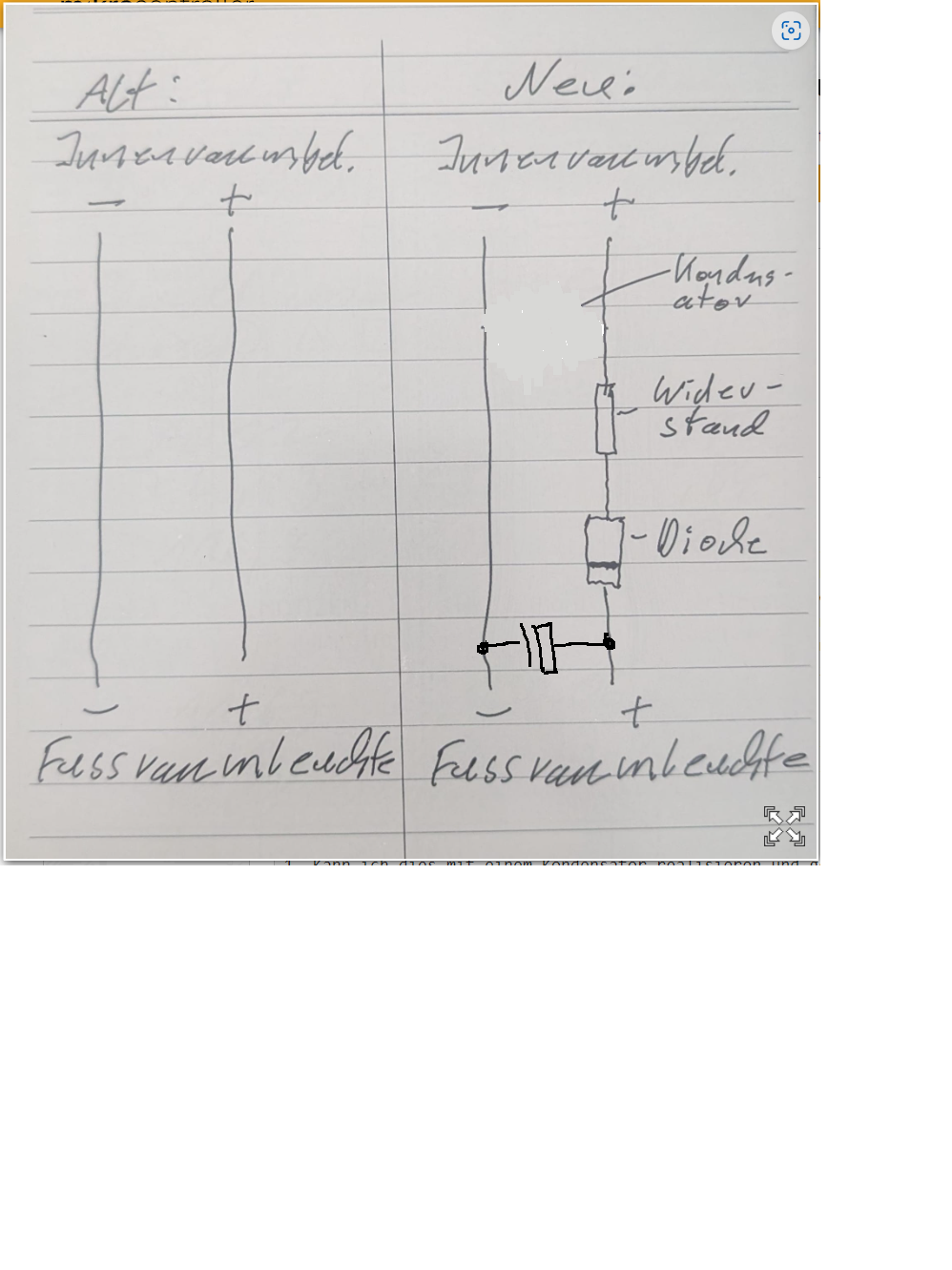

ich habe in meinem Auto eine Fußraumleuchte eingebaut, es handelt sich
um eine LED-Leuchte vom Schrottplatz - sie hat 12 Volt und zieht dabei
0,05 A. Diese Leuchte hat zwei Anschlüsse (+ und -). Soweit ich weiß
benötigen LEDs immer Vorwiederstände. Da ich die Stromversorgung von der
Innenbeleuchtung abgefriffen und direkt an die Leuchte angeschlossen
habe, gehe ich davon aus, dass der Vorwiderstand schon direkt in der
Leuchte eingebaut ist.
Nun möchte ich, dass die Fussraumleuchte immer noch etwas nachleuchtet
(gern so um die 60 Sekunden), wenn die Innenbeleuchtung schon aus ist.
Meine Fragen:
1. Kann ich dies mit einem Kondensator realisieren und genügt es da,
wenn ich nur an den Plus und Minus Anschluss komme (Leuchte ist ein
geschlossenes Bauteil).
2. Wie berechne ich die richtige Größe vom Kondensator?
3. Wie müsste der Anschluss aussehen? Habe mal gelesen, dass hier noch
ein Widerstand und eine Diode rein müsste. Bin zwar mit Lötkolben usw.
rutiniert, habe aber keine Erfahrungen mit Schaltungen und kann diese
auch nicht lesen, daher habe ich hier mal eine Zeichnung gemacht. Wäre
es so richtig?
Hoffe mir kann jemand helfen.
LG Werner

Einfach nur mit einem Kondensator geht nicht. Der müsste gewaltig groß
sein und würde die Schaltkontakte (bzw. das Steuergerät) zerstören. Da
muss schon ein bisschen Elektronik drumherum. Mir fällt dazu der Begriff
"Nachlauf Schaltung" ein.
von Michael B. (laberkopp)
Nein.
Du brauchst zwei Spannungszuleitungen: Dauerplus und
Innenbeleuchtungsplus.
Zudem sollte deine Innenbeleuchtung nicht vom Auto gedimmt werden,
sondern nur voll an oder voll aus sein.
Dann kann eine Zeitschaltung das Dauerplus noch 60 Sekunden zur Lampe
durchschalten.
https://www.tetra-funksysteme.de/12v-zeitrelais-abfallverzoegert-einstellbar-0-5-60-sek.html
Allerdings wirst du dann merken, dass diese Steuerung völlig
unpraktikabler Blödsinn ist.
Die Fussraumbeleuchtung geht klugerweise ganz genau dann und nur dann
an, wenn die jeweilige Tür geöffnet ist. Und das geht einfachst über den
jeweiligen Türkontakt.
von Ralf G. (ralg)
C = (I * t) / U
... ergibt erstmal 0,25F.

von Axel R. (axlr)
Kann man schon so machen. Die Diode entkoppelt den "Strombedarf" vom
retslichen Auto von dem deiner zusatzleuchten. Der Vorwidertstand in der
Leuchte bildet zusammen mit dem Eklo eine zeitkonstante. 60 Sekunden
sind aber schon arg viel, auch wenn die LED nur 50mA benötigen. Kann man
ausrechnen.
müsste ich auch erstmal googlen. Ausgangsspannung, die Spannung, die am
Ende noch übrig sein darf, den Strom der fliesst und die Zeit (logisch)
die an am Ende haben will.
1Farad sind 1AmpereSekunde durch Volt 1F= 1As/1V.
Wenn wir also 1A Strom fliessen lassen, ist in einer Sekunde die
Spannung am Kondensator um 1Volt gesunken. wir haben (ca.)12V, wir haben
60Sekunden und wir haben 0.05A und erlauben dem Kondesator am Ende noch
9V an seinen Beinchen, weil dann die LED-Leuchte ganz sicher aus ist.
Das ganz mal irgendwas, weil am Ende die LED schon ziemlich schwach
leuchten wird.
(0.05A x 60s)/(12V-9V) <-AmpereSekunde durch Volt
  3 x 9 = 27(As/V)F
fehlt mir jetzt die Erfahrung? 27Farad klingen utoptisch viel, meine
Rechnung sieht jetzt aber auch schlüssig aus. ;)
https://de.wikipedia.org/wiki/Elektrische_Kapazit%C3%A4t

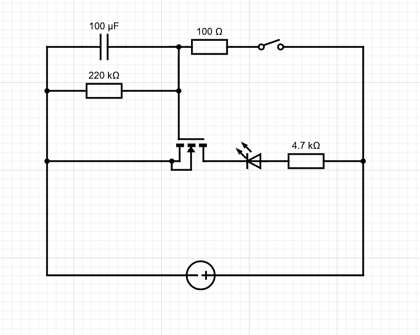

von Alexander (alecxs)
Ralf G. schrieb:
> C = (I * t) / U
Ein einfaches RC Glied und ein Transistor sollten da doch reichen, oder

von Steve van de Grens (roehrmond)
> was verstehe ich hier nicht?
Nein, denn Transistoren schalten nicht digital. Im Übergangsbereich
bekommst du ein thermisches Problem. Ein bisschen mehr ist schon nötig.

von J. S. (pbr85)
J. S. schrieb:
> Mosfet mit Widerstand und Elko parallel, beides zur zur Masse und ans
> Gate. Die Zeit berechnet sich über die Zeitkonstante R*C.
Schaltplan. Sind nur Beispielwerte und das Ganze ist natürlich reichlich
primitiv, aber völlig ausreichend. Sobald der Schalter geöffnet wird,
fängt die Gatespannung an zu sinken und der Mosfet langsam zu sperren.
Wie schnell, hängt von der Kombi R*C an, wobei bei den Werten dort Tau
als Zeikonstante bei 22s liegt, das heißt, dass nach 22s die Spannung
dort bei 37% von der Versorgungsspannung angekommen ist, also bei 12V
bei 4,44V. Nach 44s bei etwa 15% bzw. 1,8V.
Bei 4,44V Gatespannung werden selbst normale Mosfets (also keine
Logiclevel) noch ausreichend niederohmig sein, dass so eine
LED-Beleuchtung ohne große Stromaufnahme kaum an Helligkeit verliert.
Danach geht es aber relativ zackig mit der Abnahme.
funktioniert aber nicht mit Türkontakt der Masse schaltet
