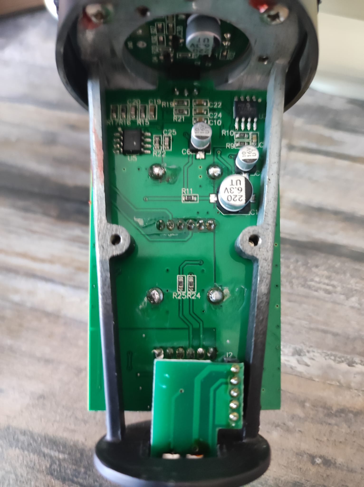

Hallo Alle miteinander,
ich bin schon eine Weile auf Lösungssuche aber leider Erfolglos.
Folgendes:
Gerät:
Rode NT USB Mikrofon
Problem:
-Das Mikrofon wird von keinem PC erkannt
-Das Gerät erhält Strom vom USB Port (LED Leuchtet)
-Das Mikrofon selbst funktioniert, da am eingebauten Klinke alles über
Kopfhörer ankommt
Bereits versucht:
-Audio Treiber aktuallisiert
-ASIO4ALL installiert
-USB B am Geräte Port erneuert
-Kabel getauscht
-PC´s mit unterschiedlichen Konfigurationen getestet
Ich habe die Vermutung, das das Bauteil, welches für die
Datenübertragung verantwortlich ist, defekt ist. Leider habe ich zu
wenig Kenntnisse von der Elektronikmaterie und kann es nicht
identifizieren auf der Platine.

Leider haben wir kein Foto davon und können es deshalb auch nicht.

von Chris (maggot86)
Ich habe sowohl USB 2.0 als auch 3.0 probiert. Hier die gewünschten
Bilder.

von Hmmm (hmmm)
Chris schrieb:
> Hier die gewünschten Bilder.
U2 dürfte der USB-Soundchip sein. Die Beschriftung lässt sich zwar auf
dem Foto nicht entziffern, aber die anderen ICs haben nicht genug Pins.
War der Defekt plötzlich da, oder ist vorher irgendwas passiert? Wie alt
ist das Mikrofon?

von Florian R. (Firma: TU Wien) (frist)
Ist da rund um den 6 poligen Anschluss des oberen Potis die Platine
mechanische beschäftigt, oder sieht das nur so aus?
Grüße
Flo
von Klaus (feelfree)
Zwischen USB-Buchse und Soundchip sind nur noch R6/R7.
Wenn die i.O. sind, hats wohl den Soundchip gehimmelt.
-Der Defekt war plötzlich da. Es wird von keinem PC als Gerät erkannt.
-das Mikro benötigt keine Treiber bzw. installiert sich selbst
-Das Mikro ist circa 6 Jahre alt (keine Garantie mehr).
-Wurde immer trocken gelagert.
Danke erstmal für alle Antworten.
Kann ich den Soundchip mit herkömmlichen Mitteln wechseln? Wenn ja,
worauf muss ich achten?

von Harald K. (kirnbichler)
Auf keinem der Bilder ist die USB-Buchse zu sehen. Wenn die mechanisch
defekt ist, kann das Mikrophon von innen so schön aussehen wie es will,
es wird nicht funktionieren.
Die ist unten, auf der kleinen Extraplatine.
Das mag sein, man sieht sie trotzdem nicht.
Und daß diese kleine Extraplatine so merkwürdig schief hängt, sollte
einen doch etwas argwöhnisch werden lassen, oder?

hattest du den Flo's Hinweis schon mal geprüft?
der Hinweis von Klaus auf R6/R7 sollte dir hefen, die Leitungen zwischen
USB Buchse und "bis zum Widerstand" (R6/R7) auf Durchgang
durchzuklingeln
Auch der Hinweis, das die Adapterplatine merkwürdige schief sitzt (laut
Foto) sollte überprüfenswert sein.
Wenn du genz geschickt bist, würdest du auch noch ein Foto der USB
Buchse einstellen

zweckmäßiger Ansatz: Man hangelt sich von der USB Buchse "zurück" in der
Schaltung, bis man zu einem Bauteil ankommt, welches mehr als 2
Anschlüsse hat.
Die erste Antwort von Klaus war tatsächlich am nähesten an meiner Frage.
Leider ist mein Durchgangsprüfer verschwunden und ich muss erst einen
neuen kaufen.
Leider kann ich daher noch kein Update geben.
Die USB Buchse habe ich erst ersetzt (auch anfänglich erwähnt). Ja die
muss so schief drin sitzen.
