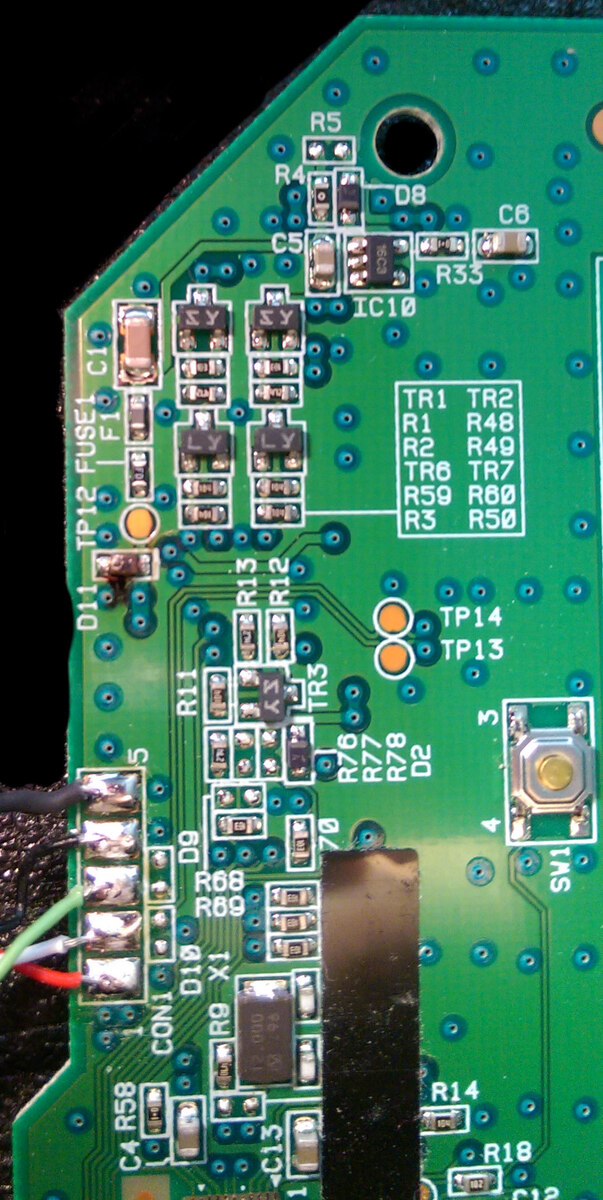

Dieses Grafiktablett hatte die nervige Eigenschaft eine Touch Funktion zu haben. Kann man zwar mit xsetwacom --list devices xsetwacom set "13 (nr von touch)" touch off ausschalten, aber es ist noch besser es auf Hardwareebene auszuschalten, dazu einfach das Backcover abklackern und diese Flachbandkabel ausziehen. Stiftfunktion und Buttons sind direkt auf dem PCB umgesetzt. Dabei ist mir ein Fleck im Gehäuse aufgefallen, an der Stelle ist auch eine Diode aufm Board durchgebrannt. Die hängt direkt an GND. Bei Betrieb liegen genau 5V an. Das muss vor langer Zeit passiert sein, denn es war kein Geruch mehr wahrzunehmen, und es sollte an einem Mac passiert sein. Für was könnte die Diode sein? Was könnte der Grund gewesen sein? Und warum funktioniert es noch? Dann ist es bemerkenswert wie genau das Stiftfeld funktioniert. Auch bei 1cm Abstand, wenn man ein 1cm Kunststoffteil dazwischentut, funktioniert es noch super präzise. Eindeutig Zauberei. Auch das Touchpanel ist gut 3-5mm stark und liegt zwischen Stift und Stiftfeldpcb.

Der G. schrieb: > Für was könnte die Diode sein? Was könnte der Grund > gewesen sein? Und warum funktioniert es noch? Das wird eine Überspannungsschutzdiode sein, bzw. Opferdiode, wenn es jemand mal verpolt.

Matthias S. schrieb: > bzw. Opferdiode, wenn es > jemand mal verpolt. Wie verpolt man einen USB-Stecker? Das erfordert doch einiges an "krimineller Energie" ...

Komisch aber dass es noch funktioniert, die Diode hat nen richtigen Krater oben drin und ist verformt. Vielleicht war es ne Z Diode die bei Überpannung leitet und jetzt ist ist das Board nicht mehr gegen Überspannung geschützt, aber das Board muss bei dem Vorfall die Überspannung ausgehalten haben. Das wäre logisch. Jetzt könnte man wohl ne 6V Z diode reinlöten um es korrekt zu machen.

Harald K. schrieb: > Wie verpolt man einen USB-Stecker? Akso, mein dickes Grafiktablett hat ein eigenes Netzteil :-P

Harald K. schrieb: > Matthias S. schrieb: >> bzw. Opferdiode, wenn es >> jemand mal verpolt. > > Wie verpolt man einen USB-Stecker? Das erfordert doch einiges an > "krimineller Energie" ... Ja und? Es geht um ein Teil in den Händen von "Der G.".

Ich gehe davon aus dass es eine Überspannungsschutzdiode ist, Z-Diode ab 5V. Kenne mich mit Apple nicht aus, aber an nem Apple könnte es passiert sein. Umpolung ist möglich. Z.B. wenn jemand USB Header verbaut ohne vorher die Pins durchzumessen, denn jeder Mainboardhersteller wechselt die durch, so das regelmäßig den Leuten USB Geräte abrauchen wenn sie andre USB Header anschließen als die die beim MB dabei waren! Warum keine Ahnung, entweder geplante Obsoleszenz oder zu dumm einen Normstandard umzusetzen.
