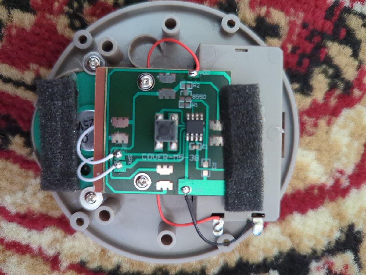

Ich wollte mal fragen ob ich diese Platine irgendwie bespielen kann also
den Sound austauschen kann.
Der "Soundtrack" wird vermutlich maskenprogrammiert sein -
Beschreibbarer Flash ist dafür zu teuer. Keine Chance.

von Heinrich K. (minrich)
So kategorisch ausgeschlossen ist das nicht. Der Chip hat 8 Pins, zwei
für die Betriebsspannung vom Batteriefach, 2 für den Lautsprecher, die
im Gegentakt betrieben werden, um aus der niedrigen Betriebsspannung
doch etwas mehr Sprechleistung heraudholen zu können.
Wenigstens einen Pin benötigt der Taster.
Ein Pin würde einen nicht bestückten Transistor (8550) ansteuern, der 4
LEDs schaltet, rundherum die hartverzinnten Flächen + und - beschriftet.
Bleiben 2 Pins übrig, was für "serial clock" und "serial data" genügen
würde.
Ist aber theoretisch, auf Deinem Photo ist nicht mal die Beschriftung,
Hersteller-Logo des Chips zu erkennen.
von Michi S. (mista_s)
Um dazu eventuell etwas sagen zu können, müßtest Du uns erstmal den Chip
auf der Platine vorstellen; hat der ein Namensschild?
> also den Sound austauschen kann.
Das ist hingegen wahrscheinlich möglich indem die komplette Platine
gegen eine bespielbare tauscht; hier wäre z.B. eine mit 3x3cm, für die
sollte der Platz ausreichen: https://amzn.eu/d/8qYzvRK
von Klar P. (Gast)
Chips für Sprachrecording wie im "CQ-Papagei" verwendet, haben deutlich
mehr Pins
https://www.nuvoton.com/export/resource-files/DS_ISD1700_DataSheet_EN_Rev2.3.pdf
In sofern ist das reine Kaffesatzleserei die der TO hier verlangt.

von Flunder (flunder)
Man kann es schon schaffen, dass das Ding irgendwas anderes abspielt.
Dann bleiben aber von dem ursprünglichen Aufbau nur das Plastikgehäuse,
der Batterieanschluss, der Taster und ein paar Schräubchen erhalten.
Alles andere kann man nicht sinnvoll weiter verwenden.
es gibt von mehreren Herstellern einen pnp-Transistor S8550 im SOT-23,
aber der ist pnp, der Beschriftung nach muss der hier aber npn sein.
Ansonsten schließe ich mich Heinrichs Schaltungserklärung an.
So könnte man einen Mikrocontroller in SO-8 suchen, dessen GND an pin1
oder 5 liegt und Vcc zwei daneben, also 3 oder 7.
