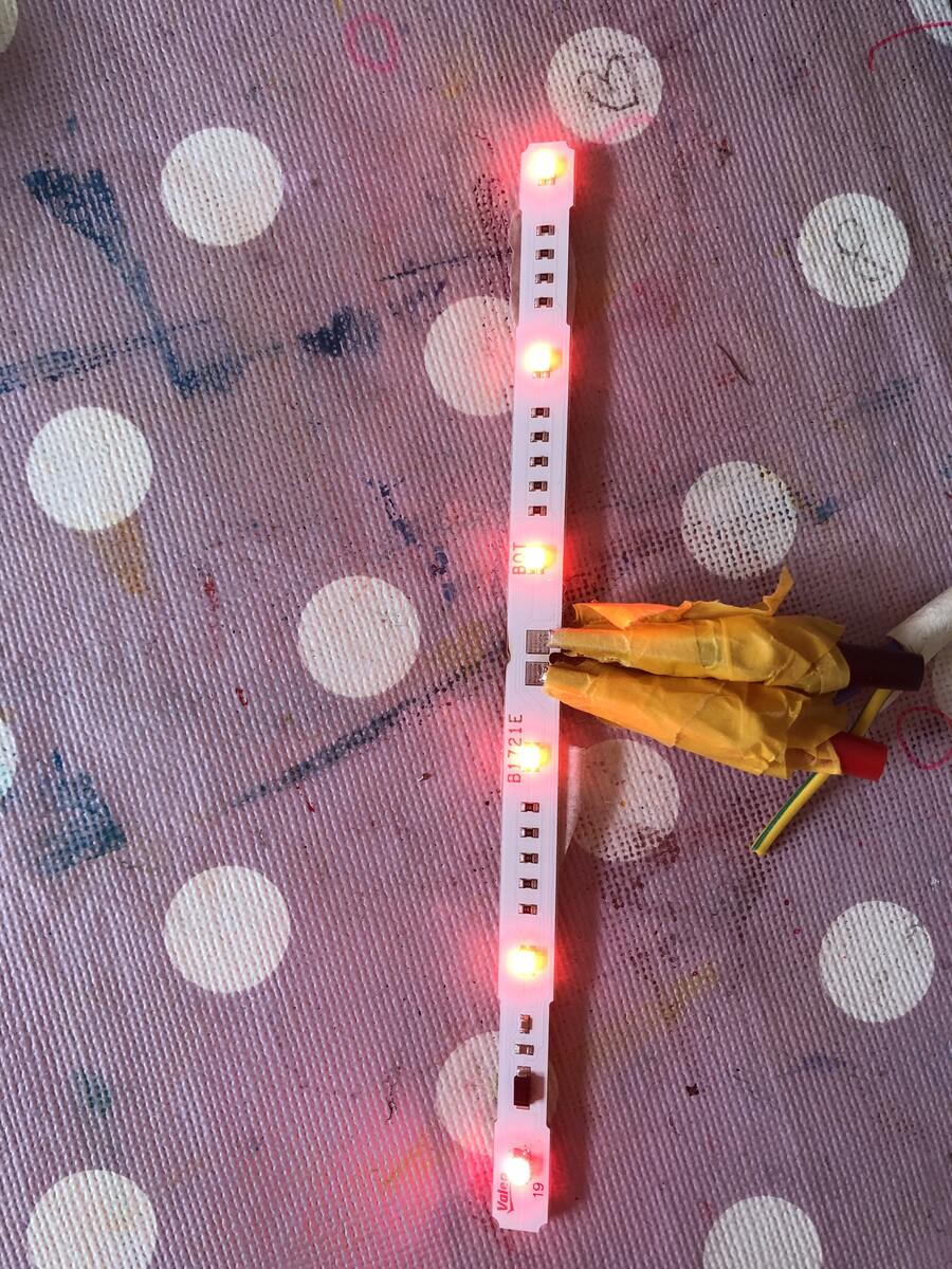

ich bin kein Profi, habe jedoch einiges an Ausrüstung und
Grundkenntnisse.

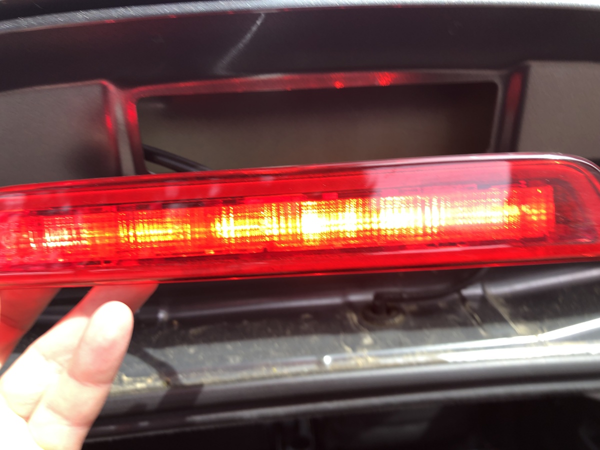

Bei meinem Toyota Yaris funktionierte zunächst eine LED nicht, dann ist
die ganze Leiste ausgefallen. Ich habe in der Zwischenzeit Ersatz
eingebaut.
Wie kann ich den defekt erkennen und evtl. reparieren? Ich möchte hier
Wissen für andere Projekte gewinnen, um LED-Streifen reparieren zu
können.
Ich habe ein Bild in den Anhang gepackt. Evtl. könnt Ihr mir Tipps
geben.
Multimeter und 12 Volt Versorgung (Akku) ist vorhanden. Ein Lötgerät ist
auch da.
LG :-)
Alex

Stell dein Multimeter auf Diodentest und schau mal ob die einzelnen LEDs
schwach leuchten, wenn du die Messstrippen an die LEDs hältst.

von Alex K. (vi_deo)
Messung mit Diodentest hat die Dioden nicht zum Leuchten gebracht.
Die Dioden fangen an zu leuchten, wenn ich diese herunterdrücke. Ist es
evtl. ein Wackelkontakt oder ein Bruch auf der Platine? Biegen der
Platine hat nichts gebracht. Nach Alu sieht es nicht aus. Das ist so
eine Art Harz. Von der Seite sieht es nach Pertinaxplatine aus.
Krokoklemmen haben tatsächlich einen Kurzschluss hervorgerufen, als
diese zusammen kamen. Ich bin echt ein Amateur.
Was soll ich dann machen. LED's auslöten und wieder anlöten?

Das ist eine "3. Bremsleuchte". Die Dioden leuchten weiter, wenn eine
ausfällt. Bei Ausfall von zwei Dioden, wie jetzt, leuchtet die Leiste
nicht mehr. Es gibt hier wahrscheinlich keine Überwachung. Es gibt hier
nur ein Plus und Minus. Die Überwachung müsste über einen
Spannungssprung überwacht werden. Es liegen einfach konstant 12.4 Volt
an.
Ich drücke genau auf die eine oder andere Diode. Nach stärkerem Druck
funktioniert diese ohne Druck weiter.

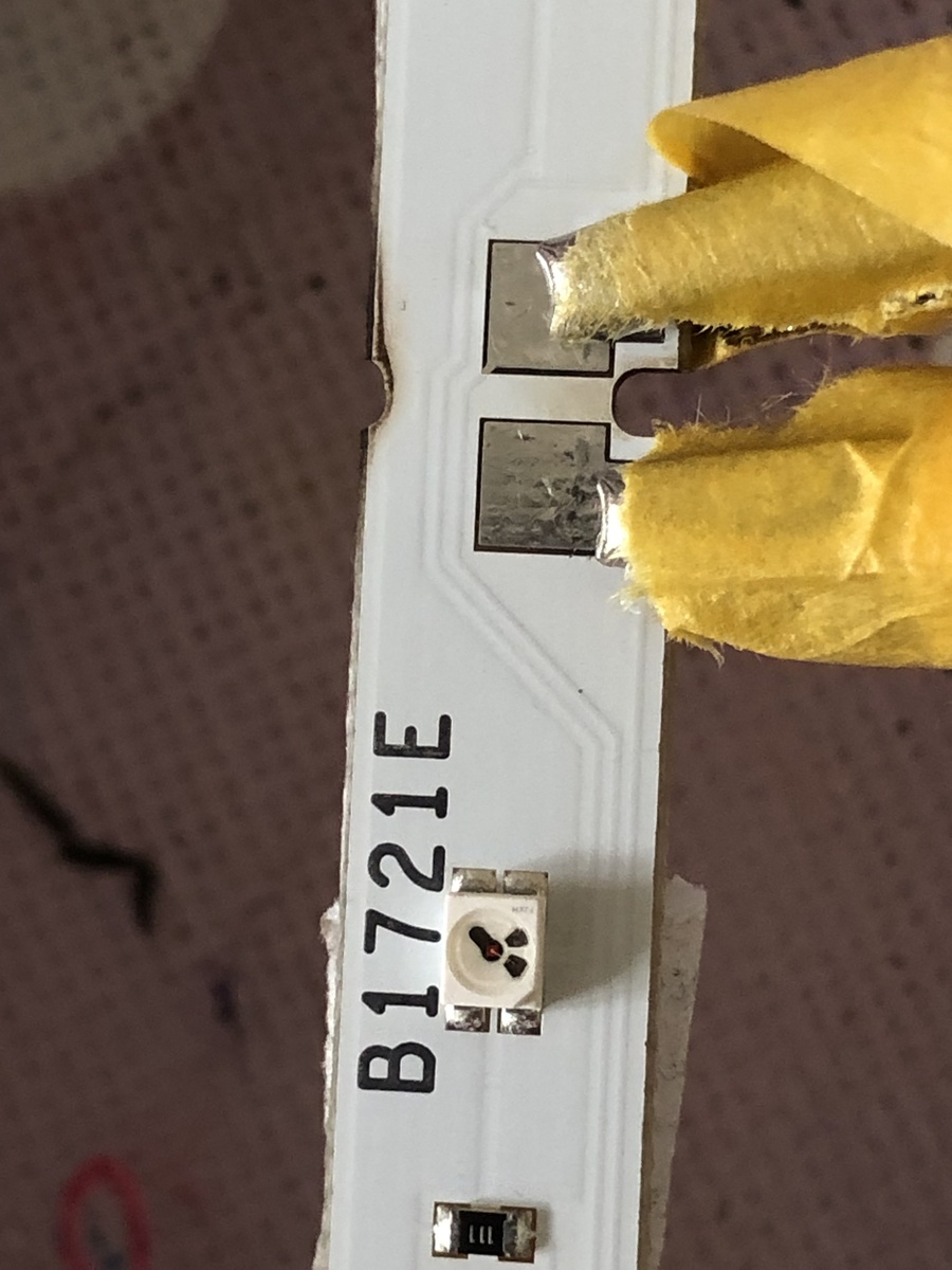

von H. H. (hhinz)
Dann zeig doch mal Detailaufnahmen der verschiedenen Bauteile.

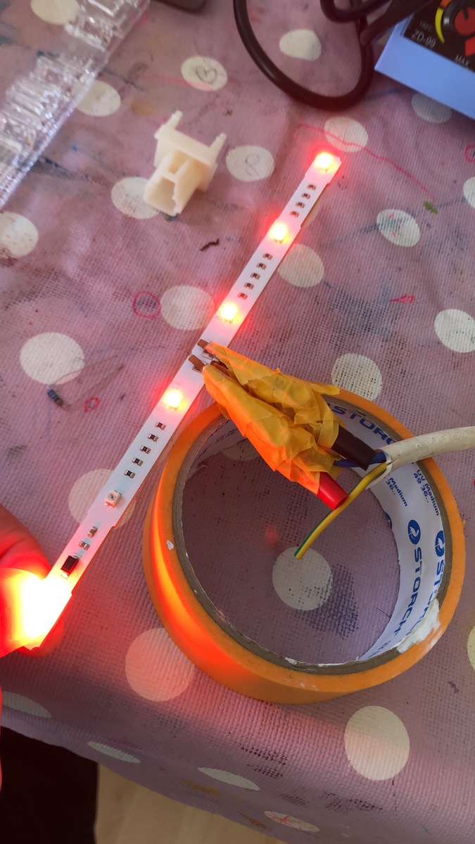

Ich hab das Gefühl, dass ich die Dioden abdecken muss. Dann genügt ein
leichter Druck.
Oder ich erhöhe die Leitfähigkeit, wenn ich meinen Finger drauf lege?
Wenn ich einen Stift zum herunterdrücken benutze, dann funktioniert es
nicht. Es leuchtet nichts.
Die Dioden, die unter Strom stehen, leuchten ganz leicht. Der kleine
rote Punkt.
Alle Lötstellen sehen sehr gut aus.

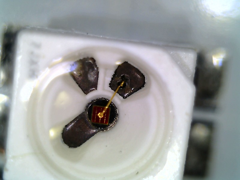

von H. H. (hhinz)
Bei den defekten LEDs hat sich der Bonddraht gelöst, deshalb reagieren
die so sensibel auf Druck.
Auf den Nahaufnahmen kann man ja die Leiterbahnen ganz gut erkennen,
allerdings gibt es Lücken zwischen den Aufnahmen und die Krokoklemmen
verdecken wesentliches.

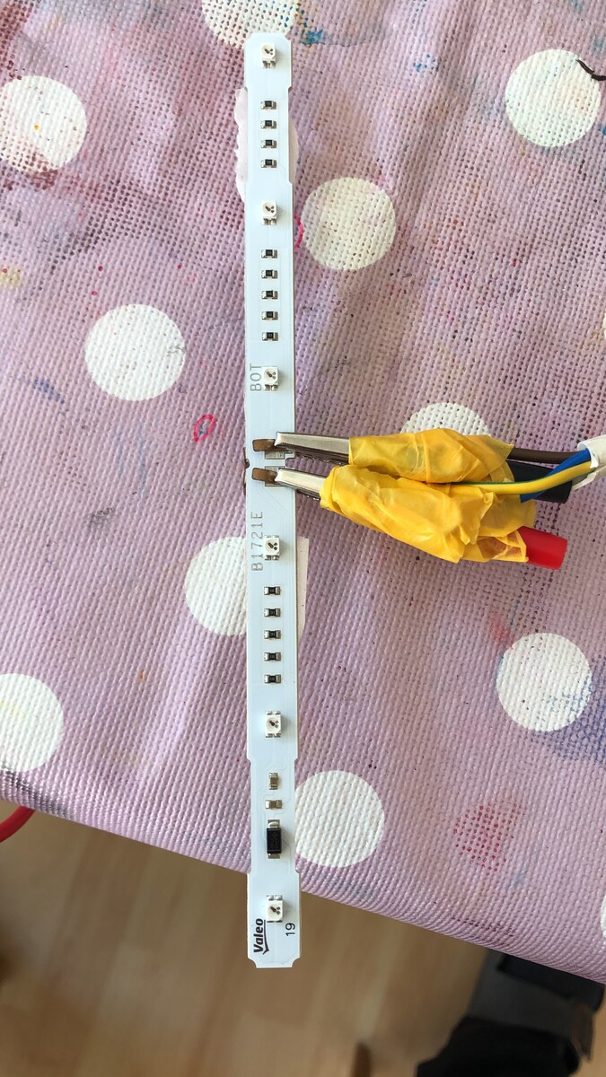

Die schwarze Diode ist ein SMAJ120A von Vishay.
Und die LEDs sind mit nur einem Die, nicht wie von Michael vermutet mit
zweien. Als Hersteller hab ich bei denen Osram im Auge, und die Baugröße
wird 3528 sein. Das kannst du ja mal nachmessen: 3,5mm lang, 2,8mm
breit, mit den Anschlüssen gemessen. Und schau mal dem Marking auf den
LEDs, ganz in der Ecke.
Ok, verstanden. Die ersten beiden Aufnahmen sind die kaputten. Die
letzte LED ist funktionsfähig.
Ich habe jetzt ein Bild nachgereicht.
Hier muss ich nichts tun, außer Doku zu lesen, schätze ich. Also eine
Sicherung, zwei Kondensatoren, die die Spannung glätten und einige
Vorwiderstände. So viel zu Theorie, richtig?
3,5 & 2,8 mm check. Die Bezeichnung ist auf dem Bild zu sehen.
Also 2 LEDs sollen also getauscht werden. Und die Leistung der LEDs, die
ich kaufen soll?
von H. H. (hhinz)
Nimm solche:
https://www.reichelt.de/led-smd-3430-plcc4-rot-1400-mcd-120--ls-e67f-p156389.html
Beim Auslöten unbedingt alle 4 Pins gleichzeitig erhitzen!

von Michael B. (laberkopp)
Wow, geht doch, nur ein Bonddraht drin, der andere Anschluss nicht
verwendet.
Und sogar das schwarze Ding kann man lesen.
Nir warum nicht gleich so, hätte jede Menge Rumraterei erspart.

von H. H. (hhinz)
Noch was: du muss alle fünf auf einmal austauschen, gegen fünf aus der
selben Charge.

von Roland E. (roland0815)
Wow. Bei den Fotos sieht man sogar den verschmurgelten Bonddraht...
von Rainer W. (rawi)
Alex K. schrieb:
> Es ist eine Pertinaxplattine.
unwahrscheinlich
Welche Farbe hat das Platinenmaterial, wenn du es von der Seite
anguckst?
von H. H. (hhinz)
> Bonddraht...
Hat er gut gemacht.
Weniger gut ist der Murks ohne Not von Valeo. Da sind jeweils zwei LEDs
direkt parallel geschaltet, und werden auch noch nahe am AbsMax
betrieben.
Rainer W. schrieb:
> unwahrscheinlich
> anguckst?
Ich danke Euch für eure Hilfe. Das ist Mega. Ich habe so etwas nicht
erwartet :-)
Hier kommen zwei Fotos. Ich sehe im Schnitt auch kein Alu.
von H. H. (hhinz)
Ganz normales FR4. Die Brandspuren solltest du wegschleifen.
H. H. schrieb:
> Da sind jeweils zwei LEDs direkt parallel geschaltet,
Oha, sehe ich bei IMG_3287.JPG auch. Unglaublich welche Inkompetenz.
Kein Wunder, dass sie kaputt gegangen ist. Gebaut vor 2022, also zur
Hälfte Siemens. Deutsche Automobilzulieferer schaffen es gründlich auch
noch chinesischen Tand zu unterbieten.
Da das neu-einlöten derselben LED kaum was verbessert, selbst wenn man
alle durch dieselbe charge (eigentlich: aus demselben Vf-bin) ersetzt,
sollte man die Platine als Aluplatine bei jlcpcb nachfertigen lassen,
das löst auch das Problem mit der verbrannten Stelle. Mit denselben LED
(und damit derselben Abstrahlcharacteristik so dass der TÜV nicht
meckern kann) aber 2 Strängen a 3 LED mit eigenem Vorwiderstand zur
besseren Stromverteilung. Dann sollte das Ding dank besserer Wärmeabfuhr
haltbar sein.
Hier kommt ein Update.
Ich habe eine LED getauscht. Mit einem Lötkolben ist mir das Entlöten
nicht leicht gefallen. Das Leuchtbild stimmt nicht ganz überein, aber
der rote Reflektor davor macht gute Arbeit. Im zusammengebauten Zustand
sieht man keinen Unterschied. Ich werde wohl die restlichen LEDs mit
einem Föhn entlöten.
Vielen Dank. Ihr habt mir alle wirklich gut geholfen. Ich habe jetzt
mehr Mut gewonnen, um kompliziertere Projekte machen zu können.
von H. H. (hhinz)
Etwas andere Wellenlänge. Die könntest du nur vor Ort messen, am ehesten
durch Vergleich.
