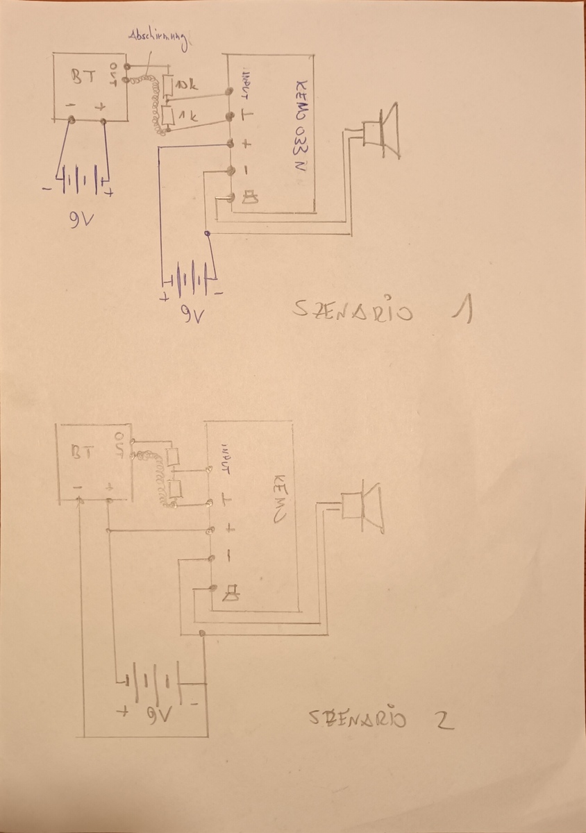

Hallo zusammen! Ich würd gern eine Bluetooth-Box bauen. Einzelteile: Bluetooth-Modul "XY BT mini".KEMO-Audioverstärker-Modul.12V-Batterie, Lautsprecher. Bei getrennter Stromversorgung von BT und Verstärker läuft alles einwandfrei. Bei gemeinsamer Stromversorgung:Wenn ich den Audio-Ausgang des BT-Moduls über ein abgeschirmtes Kabel mit dem Verstärker-Eingang verbinde, gibt es pfeifende Störgeräusche bei der Übertragung. Kondensatoren an den üblichen Zuleitungen hab ich schon probiert ohne Erfolg, Masseschleifen so gut wie möglich ausgeschlossen. Natürlich würde ich das Ganze gern an einer einzigen SV betreiben. Hat jemand einen Tip zur Abhilfe? Vielen Dank schon mal!

Beiliegend die Skizzen: Szenario1: Alles gut, keine Störgeräusche. Szenario2:Pfeifen und Brummen, nicht schön ... Dieter D. schrieb: > Pfeift es auch, wenn Du den Signaleingang vom Kemo offen laesst? Nein, dann bleibt der Lautsprecher stumm bis auf das leise "Offener-Eingang-Brummen"

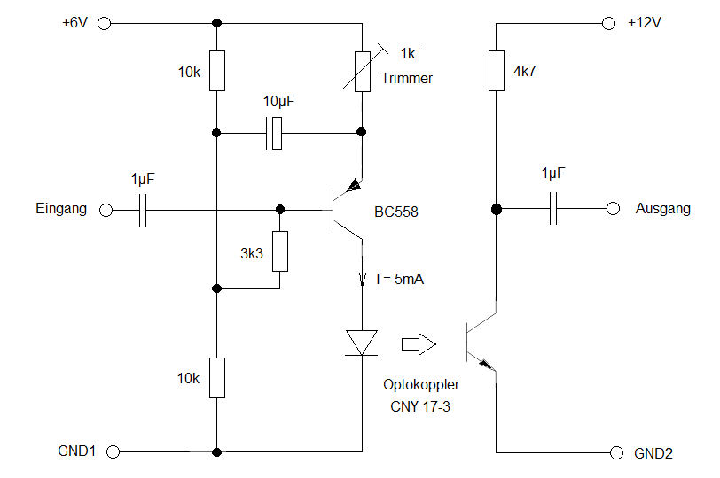

Bernhard schrieb: > Das hab ich wirklich schon als erstes gemacht. Falls die Ausgangsimpedanz deines BT Moduls für einen NF-Übertrager zu gering sein sollte, was ich aber nicht glaube, dann kann mit etwas Schaltungsaufwand, mit einem Optokoppler eine elektrische Entkopplung geschaffen werden. Die Schaltung läuft auch mit 9V. NF-Übertrager ist aber einfacher. Klanglich am besten ist es, wenn der Lautsprecher direkt ans BT-Modul angeschlossen wird: Michael B. schrieb: > Bringt nur 3W, das schafft dein BT Modul auch so. > Vergiss den Nachverstärker und schon hast du kein Problem mehr.

Wenn ich Skizze 1 mit 2 vergleiche, dann sehe ich bei 2 eine gemeinsame Batterie. Wenn es eine 9V-Blockbatterie sein sollte (https://de.wikipedia.org/wiki/9-Volt-Block) dann ist es evtl. kein Masseproblem?, sondern eher eine viel zu schwächliche Stromversorgung. Sobald der Verstärker etwas Strooom braucht, bricht die Spannung zusammen?
Wenn ich es richtig verstanden habe, nutzt du eine gemeinsame Stromversorgung für den Verstärker und das Bluetooth-Modul. Durch die Audio-Verbindung von Verstärker und Bluetooth-Modul entsteht so eine Masseschleife. Du musst die Stromversorung von Verstärker und Bluetooth-Modul galvanisch trennen, z.B. mit sowas hier: https://www.reichelt.de/sg/de/dc-dc-wandler-am1p-z-1-w-5-v-200-ma-dil-8-sim1-0505s-dil8-p35039.html?&trstct=pol_4&nbc=1 Das schaltest du zwischen den 7805 und das Bluetooth-Modul. Alternativ gibt es diese Regler auch z.B. von 15 V auf 5 V. Vielleicht kannst du dir damit den 7805 sparen, wenn du einen findest, der mit 9 V Eingangsspannung zurechtkommt. Die oben erwähnten NF-Übertrager funktionieren auch, evtl. leidet aber darunter die Klangqualität.

So, jetzt war das Wetter schlecht genug zum Basteln! Und dank Eurer Hilfe klappt jetzt alles einwandfrei. Die Lösung war tatsächlich ein DC/DC-Wandler zur galvanischen Entkopplung von BT-Modul und Verstärker. Nochmal herzlichen Dank an alle Mitdenker!
