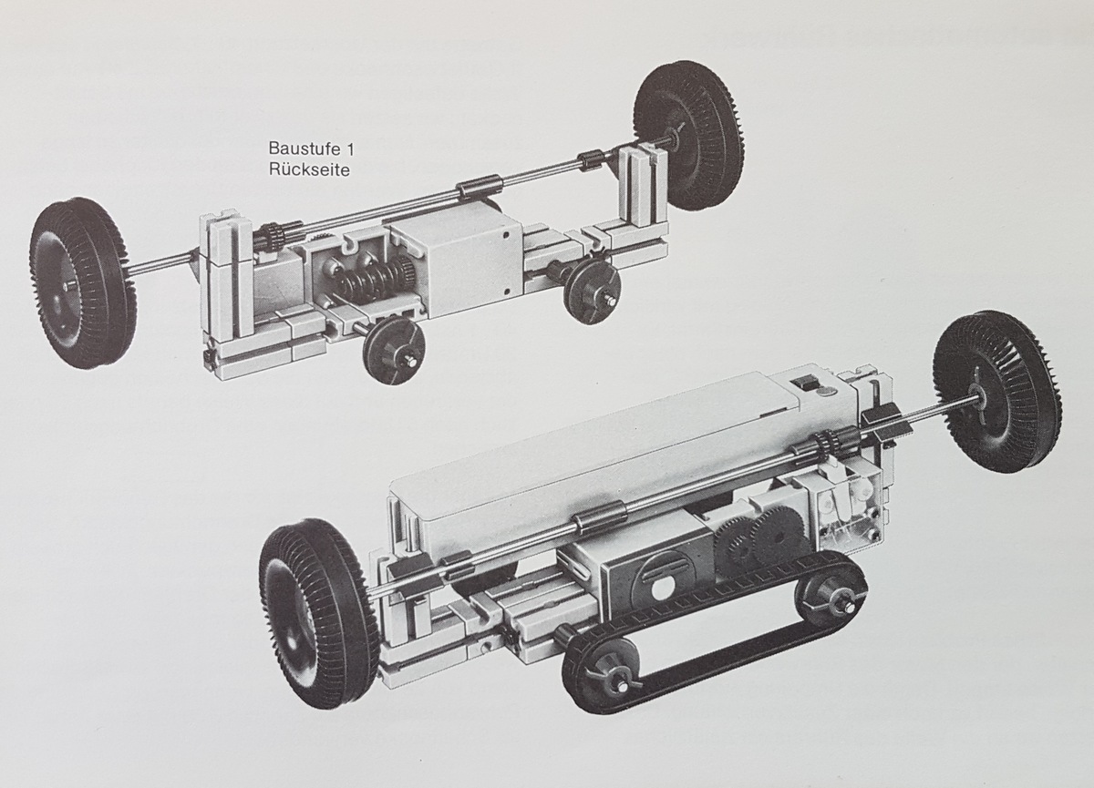

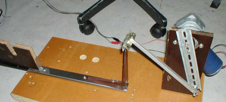

von Oliver S. (phetty)
Die Wohlfühlmaschine gibt es seit Jahrzehnten:
https://www.fingers-welt.de/gallerie/eigen/impro/kinderkram/kinderkram.htm

von Lucas S. (lucassprung)
Danke, das war mir nicht bekannt! Die Wohlfühlmaschine 1 sieht nach
einem für mich umsetzbaren Vorhaben aus. Welche Art von Motor hat Finger
verwendet (Wenn mir jemand gar einen Link zu einem bestellbaren Produkt
schicken könnte wäre das toll)? Es müsste idealerweise ein Motor sein,
der leise ist, über längere Zeit laufen kann und bei dem sich die
Umdrehungen pro Minute einstellen lassen. Und wie kriege ich den Motor
über eine Haushaltssteckdose betrieben?

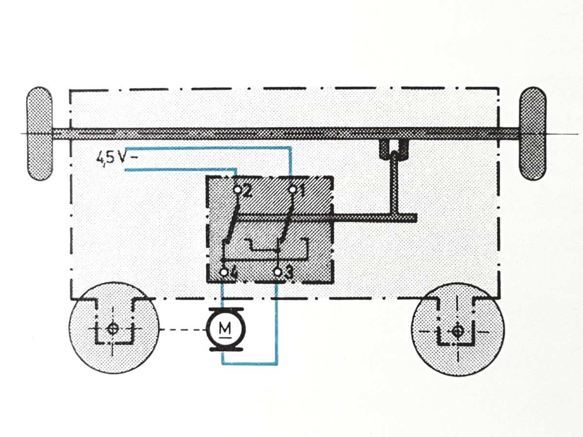

von Michael M. (Firma: Autotronic) (michael_metzer)
Für eine einfache Wohlfühlmaschine benötigt man nicht unbedingt einen
Mikrocontroller. Der macht die Schaltung nur unnötig kompliziert, zumal
da ein Polwenderelais sowieso für lästige Klickgeräusche sorgt.
Ein einfacher Polwendeschalter mit Raste, der rein mechanisch durch eine
Stange umgesteuert wird, sobald der Kinderwagen eine Fußleiste berührt,
genügt. Damit könnte der Kinderwagen die gesamte Korridorlänge als
Fahrbahn nutzen (Bild 2 und 3).
Vielen Dank, das ist mal ne lustige Idee:) Übersteigt leider meine
Fähigkeiten bei weitem, da ist mir das rudimentäre Konzept der
Wohlfühlmaschine 1 lieber.
