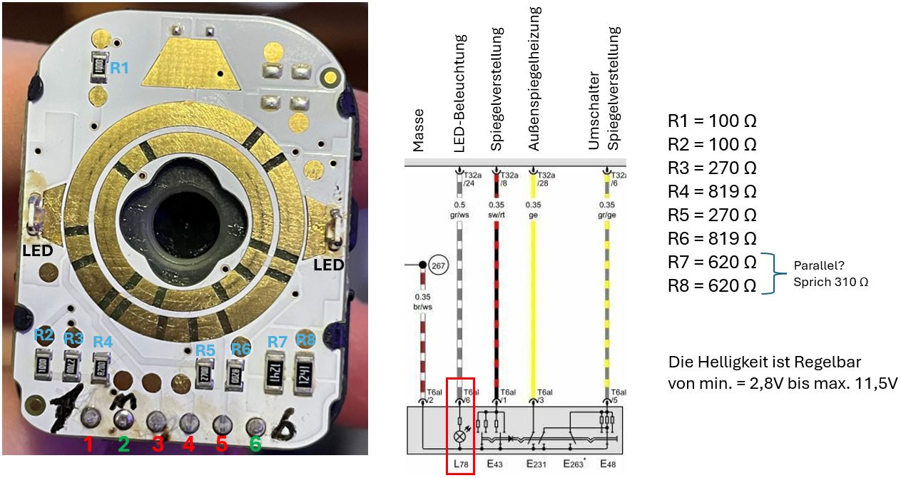

ich habe eine Frage zu der LED-Beleuchtung von einem Spiegelversteller
bei meinem Golf 6. Hintergrund ist, dass ich meine gesamten
LED-Bedienelemente im Innenraum von Rot auf Blau umgerüstet habe. Hat
auch alles funktioniert, jedoch leuchten die LEDs für die
Spiegelversteller nicht hell genug.
Sprich ich muss die Vorwiderstände anpassen, die für rote LEDs ausgelegt
sind.
Bin mir aber nicht ganz sicher, welche Widerstände ich jetzt benötige
und da jetzt die Frage, ob mir jemand helfen könnte?
Für die Beleuchtung ist R7 und R8 zuständig (siehe Bild im Anhang) da
jetzt auch die Frage, warum sind es zwei und warum sind diese Parallel?
Einen richtigen Schaltplan zur Platine hab ich leider nicht ...
von Steve van de Grens (roehrmond)
Alex schrieb:
> warum sind es zwei
Zur Verteilung der Last, weil ein Widerstand alleine vermutlich
durchbrennen würde.
hat keinen speziellen Grund. Man hätte sie (mit anderen Werten) auch in
Reihe schalten können.

von Thomas B. (thomas2)
> Jetzt muss ich nur noch wissen, welche Vorwiderstände für die blauen
> LEDs infrage kommen.
Wenn man wüßte, welcher Strom bei welcher Spannung fließen soll, könnte
man es ausrechnen ;-)
Ansonsten bleibt halt nur probieren, bis dir die Helligkeit zusagt.
Dabei musst du aber den maximal zulässigen Strom der LED und die
maximale Verlustleistung der Widerstände im Auge behalten.
Deine Annahme R7 = R8 = 620 Ohm, also parallel 310 Ohm, entspricht nicht
der Bestückung im Foto. Bestückt sind R7 = R8 = 1240 Ohm, also parallel
620 Ohm. Nachdem dir die Helligkeit zu gering ist, wirst du die
Widerstandswerte etwas reduzieren müssen.
Bei der Wahl der Widerstände sind auch deren Abmessungen zu beachten,
davon hängt die zulässige Verlustleistung ab. Für R7 und R8 wurde wohl
nicht ohne Grund ein größere Bauform gewählt als für den Rest.
Stutzig macht mich außerdem die Angabe "Helligkeit regelbar 2,8 V bis
11,5 V". Wenn da wirklich eine regelbare Gleichspannung anliegt, wird
man die blaue LED bei kleiner Einstellung womöglich überhaupt nicht zum
Leuchten bringen.

von Alex (grecon)
Da hast du vollkommen recht. Ich Dussel habe im eingebauten Zustand die
Widerstände gemessen und da R7 und R8 parallel sind, ist es ja logisch,
dass mir 620 Ohm und nicht 1240 Ohm angezeigt wird ...
> Leuchten bringen.
Das beschreibt den aktuellen Ist-Zustand. Ich habe stumpf die roten 0603
durch blaue 0603 ausgetauscht und das Ergebnis ist, dass sie leuchten,
aber halt nicht so hell wie alle anderen und demnach halt das Vorhaben
mit anderen Vorwiderständen.
von Harald W. (wilhelms)
Steve van de Grens schrieb:
> Die originalen roten LEDs hatten jeweils 2,2V.
> (12V - 2,2V - 2,2V) / 620Ω = 12mA
Möglicherweise liegt an der Platine eine kleinere (stabilisierte)
Spannung an. das sollte man als erstes mal nachmessen.
