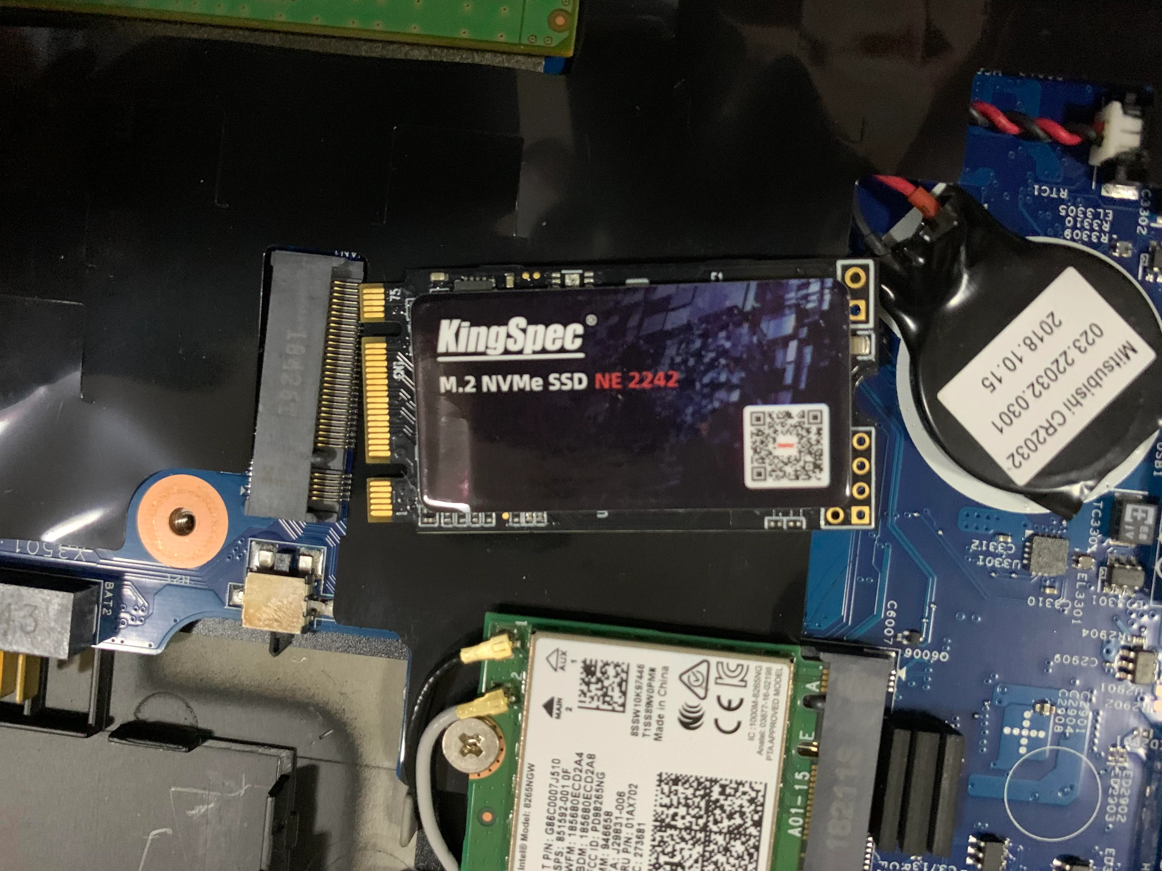

ich habe ein Thinkpad T580 mit WWAN port. Der sieht so aus wie auf dem
Bild. Für mich ist das B-key (und zwar nur B-Key), aber es heisst, man
braucht eine B+M Key 2242 NVMe Karte.
Das ist nicht so einfach, das zu finden. Ich habe momentan eine passende
Toshiba RC100 mit 120Gb, aber ich will gerne 500Gb und da dachte ich
mir, ich könnte doch auch eine Verlängerung kaufen. Die schiebe ich dann
in den WWAN Port rein, verlege das Kabel bis zu einem Ort, wo eine 2280
Platz hat.
Soweit so gut, aber ich finde keine solche Verlängerung. Am liebsten
Ali, aber überhaupt mal so ein Produkt sehen, wäre schon mal gut. 10 bis
20cm Flachbandkabel sollte es haben. Auf der anderen Seite kann es M-Key
sein oder eben wieder B+M Key.
Gibt es sowas einfach nicht oder bin ich zu doof zum Suchen?

von (prx) A. K. (prx)
Gio B. schrieb:
> ich brauche b+m key
Im B Slot ist M irrelevant, nur B ist zwingend.
Aber Obacht: Ein B Slot, der für Kommunikationskarten vorgesehen ist,
hat vielleicht überhaupt kein PCIe für NVMe, und/oder kein SATA, sondern
ist für USB gedacht. Dann geht mit Storage überhaupt nichts.

von Gio B. (sanshine)
sowas bringt es also nicht aber sowas in lang halt:
https://ae01.alicdn.com/kf/Sad3017d65a6249b1a848f8e65fcbddfdN.jpg

von Harald K. (kirnbichler)
Prinzpiell ist das Problem mit Platinenstücken und Folienleitern lösbar;
aus den üblichen chinesischen Quellen gibt es etliches, was dem
geforderten nahekommt.
Die besonders bizarre Kombination aber ist halt selten.
Ist dieser B-Slot, der als "WWAN-Port" bezeichnet wird, denn tatsächlich
herstellerseitig mit der abgebildeten SSD bestückt gewesen, oder ist
auch diese auf dem ersten Bild zu sehende Kombination schon Folge einer
Bastellösung?

Ist er nicht, aber es gibt Berichte, daß NVME-SSDs mit B und M Key, das
sind NVME SSDs mit nur 2 Lanes, in diesem Slot laufen. Sein Problem
scheint zu sein, daß diese SSDs in der gewünschten kurzen Form kaum noch
hergestellt werden, und wenn, dann entsprechend deutlich mehr als die
üblichen M-Key kodierten NVME SSDs gleicher Speicherkapazität kosten.
> Bastellösung?
ist bereits gebastelt. auch ich schreibe gerade mit einem t580 wo der
wwan port mit einer 120GB ssd (B+M Key) bestückt ist. also das läuft.
mittlerweile habe ich aber herausgefunden, dass lenovo scheisse gebaut
hat. sie haben einen sata anschluss genommen (b key) aber mit nvme pcie
architektur. genau deshalb sind die optionen eine geeignete platte zu
finden sehr schlecht, weil es solch eine platte gar nicht geben muss.
vor allem ist die entscheidung mittlerweile von der industrie auf m key
gefallen, von a b e redet niemand mehr. jeden tag der vergeht wird es
also schwerer sowas zu bekommen.
meine momentane lösung ist, einen b m key auf m key adapter zu nehmen
und dann eine 2230er reinzustecken. die gibt es mittlerweile mit 2TB für
um die 150 200 euro. hätte ich nicht gedacht.

> die B Key Kerbe selbst.
wie ich erfahren habe braucht m key pins, die es bei b key nicht gibt.
es ist also nicht nur eine kerbe sondern wie ich es verstanden habe ist
beim b m key der m key sozusagen kürzer (geht nur bis zur kerbe) und
dann kommt die kerbe und die 6 pins, die aber mit dem rest nichts mehr
zu tun haben. rausfräsen bringt daher nichts. rausfräsen im notebook
hingegen, also diesen plastiknippel das geht udn dann schluckt das
notebook auch m key platten. habe ich gelesen. es gab paar mutige, aber
ich will mein notebook nicht diesem risiko aussetzen...
ganz genau, du sagst es. b m key nvme ssds mit 2242 länge sind so rar
(und waren es glaube immer), dass man sie kaum findet und wenn dann sack
teuer.
ich denke einen adapter von 2242 auf 2230 m key udn dann 2230er karte
rein ist die lösung bis jetzt.

Wäre es nicht viel einfacher, statt in einen dafür nicht vorgesehenen
Steckverbinder Deines Notebooks eine exotische (und aufgrund zu weniger
PCIe-Lanes dann auch noch langsamere) SSD zu stecken, die andere SSD,
die in Deinem Notebook drin ist, durch eine größere zu ersetzen?
Klar, Basteln ist geil, und exotische Lösungen zum Laufen zu bekommen
auch, aber manchmal ist es einfacher, das Fenster aufzumachen, statt wie
eine Fliege immer wieder dagegenzuknallen.

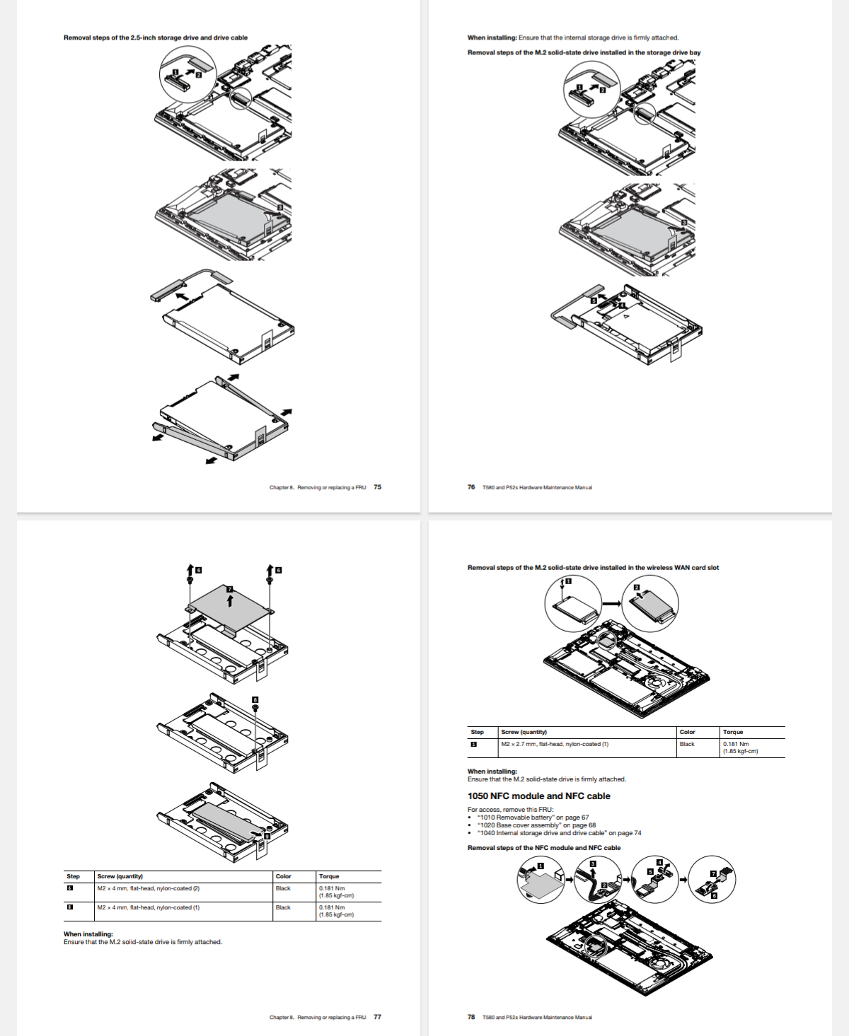

Hab soeben ein Hardware Maintenance Manual ausgegraben. Die Bilder sehen
so aus, als ob man anstelle der SATA Disk eine M.2 2280 einbauen kann.
Das Kit gibt's bei eBay.
Ich bin aber nicht der Lenovo Spezialist. Vielleicht gibt's unter dem
Namen T580 etliche Generationen.
Genau. Man hat Platz für 2,5 Zoll platten, aber original ist ein Blech
drinnen mit einer m.2.
Ich habe aber eine 2,5 Zoll eingebaut. War billiger.

Anscheinend doch. Ich habe eine Verlängerung (eigentlich mehr eine
Veränderung) bestellt. Die macht aus
Bmkey 2242
M key 2230
Momentaner status ist, ich habe eine Corsair 1tb 2230 m.2 nvme auf
meinem Tisch liegen (m key) und die Veränderung/Verlängerung von bmkey
auf M key ist auf dem Weg. Jetzt heißt es warten und dann schauen wir ob
es geht. Der wwan Anschluss ist damit dann aber ausgereizt. Mehr
Speicher kommt dann nur noch mittels Austausch der 2tb platte falls
nötig.
> Bmkey 2242
> M key 2230
Nur weil man etwas zusammenstecken kann, heißt das noch lange nicht, daß
das auch funktioniert.
