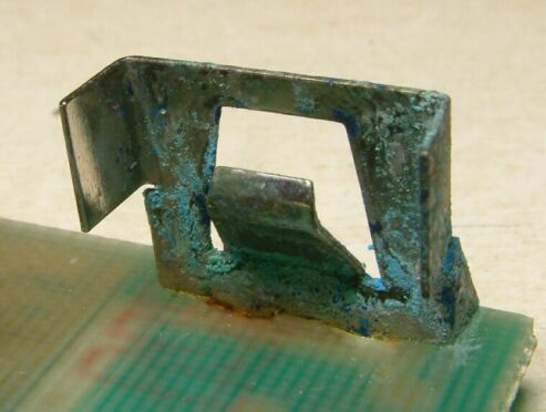

bei meiner Tischuhr ist die AA-Batterie am Minuspol ausgelaufen.
Reinigen mit Pinsel und Wasser brachte Null Erfolg, der Schmodder ist
nicht wasserlöslich.
Wie kriegt man die aggressive Chemie runter, so dass es die Kontakte
nicht noch mehr zerfrisst ?

Glasfaserstift + Zeit.

Essigessenz, hinterher aber gut abspülen.

Das habe ich früher auch benutzt, dann mal auf hiesige Empfehlung mit
“durgol“ getestet und noch bessere/schnellere Erfolge erzielt.
Gleichzeitig ohne den penetranten Essiggeruch.
von Lu (oszi45)
Zitronensäure und später gut abspülen geht auch.

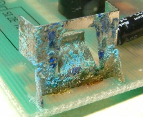

Essig passt, aber keine Essenz. Ich nutze Speiseessig 5% oder verdünne
die Essenz entsprechend, geht besser. Vorsichtig mit dem Pinsel
auftropfen, ggfs. wiederholen.
Hier hat es gerade wieder mal gepasst. Selten genutzte Fernbedienung,
die baugleiche zweite Zelle hat noch über 1,5 Volt!

Was geht besser, wenn die Säure schwächer ist? Der Sinn der Säure ist,
die Lauge (alkalische Lösung) zu kompensieren, die aus der Primärzelle
rausgesifft ist.
Nimmt man 25%ige Essigsäure, zischt und blubbert es schön, danach spült
man den Kram gut mit Wasser ab, macht noch etwas mechanische Reinigung,
fertig.
