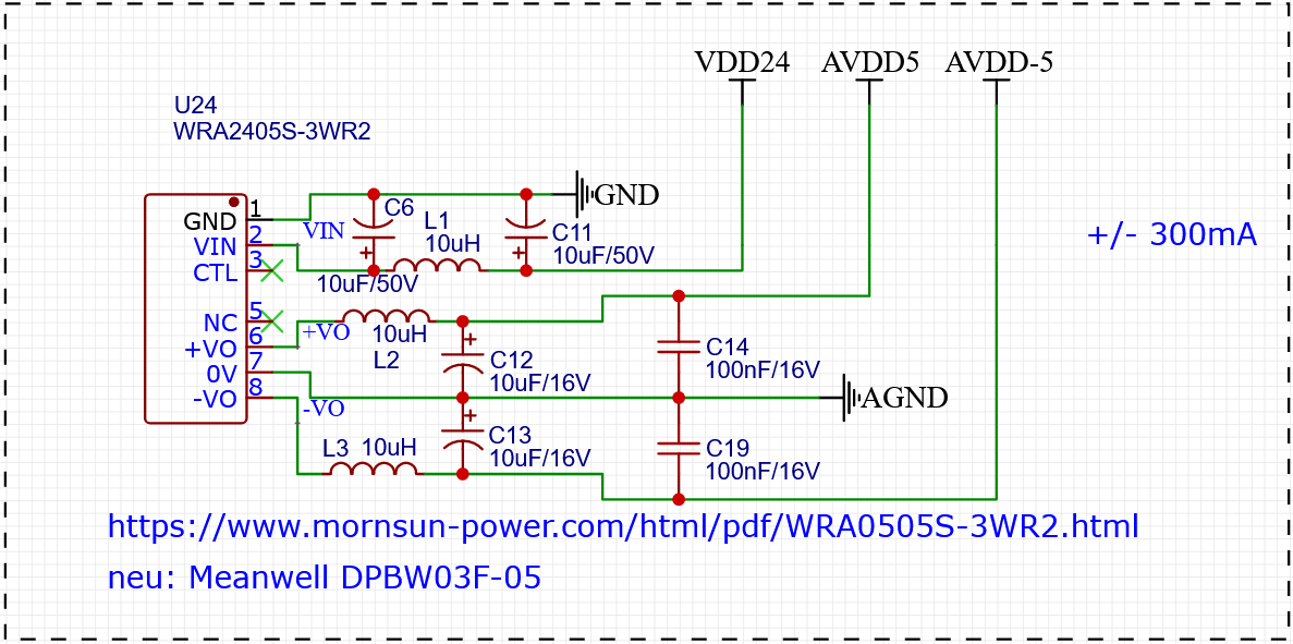

Hallo zusammen, ich würde mich über ein paar Hinweise zur weiteren Fehlersuche freuen. Problem: Audio Schaltung fiept (ca. 1kHz) nach Tausch eines nicht verfügbaren DCDC-Wandlers. Schaltung wird mit 24V versorgt, ein DCDC für 5V Logik (3.3V Teil wird auch hieraus versorgt), ein weiterer mit DCDC mit +5V/-5V versorgt den Audioteil. Vorher war das Mornsun Bauteil drin - Schaltung funktioniert einwandfrei - mit dem Wechsel zu Meanwell habe ich das Problem bekommen. Das Fiepen tritt nur bei einer Eingangsspannung von >19V auf. (Kleine Seitenerkenntnis: Ist das Fiepen da, muss ich auf ca. 18.4V runter gehen, damit es aufhört. Starte ich bei 18V kann ich bis 19V gehen, damit es beginnt) Danke und Gruß Marc
Direkt an die Ausgaenge des Schaltwandlers gehoeren auch passende Kondensatoren. Vermutlich wird durch Deine LC Filer der Schaltwandler instabil. Der LC Fiilter gehoert hinter den Kondensator am Schaltwandler Ausgang
Das LC-Filter war es nicht (hatte ich testweise komplett gebrückt) - aber anscheinend braucht der DCDC eine relativ hohe Grundlast. Wenn ich die Ausgangslast um 18mA erhöhe ist das Pfeifen sofort weg. Was meint ihr? Seiteneffekt, oder Lösung?
Der unbekannte DCDC geht bei Unterlast in den lückenden Betrieb. Was steht denn im Datenblatt für ein Lastbereich? Oft sind es dann lockere Windungen des Trafos, die tönen. Man hat da große Exemplarstreuungen.

Meine Lösung wundert mich eigentlich, da im Datenblatt explizit erwähnt wird, das keine Grundlast erforderlich ist. Hier ein Link zum DCDC: https://www.digikey.de/de/htmldatasheets/production/2486514/0/0/1/spbw03-dpbw03-series-datasheet
Marc W. schrieb: > Das LC-Filter war es nicht (hatte ich testweise komplett gebrückt) - > aber anscheinend braucht der DCDC eine relativ hohe Grundlast. Wenn ich > die Ausgangslast um 18mA erhöhe ist das Pfeifen sofort weg. > > Was meint ihr? Seiteneffekt, oder Lösung? Jaaaa - das heißt erstmal nur dass keine Grundlast erforderlich ist für eine stabile DC-Ausgangsspannung (Leerlauffestigkeit). Das funktioniert bei geringer Last nur über längere Lücken - die dann im hörbaren Bereich stören. Dieses "feature" wird gerne als "eco-Modus" - hoher Wirkungsgrad auch bei minimaler Last - beworben. Wenn es nicht fiepen soll, wähle einen Wandler mit schlechtem Wirkungsgrad bei kleiner Last.

Häng nen 100 Ohm Widerstand an den Ausgang. Dann ist das Fiepsen weg.
Martin S. schrieb: > Häng nen 100 Ohm Widerstand an den Ausgang. Dann ist das Fiepsen weg. Meinst du längs? Ich hab aktuell 270R als Grundlast an die beiden Ausgänge gehängt, damit ist das Fiepen weg, aber eigentlich geht es mir ein bisschen gegen den Strich
Marc W. schrieb: > Meinst du längs? Nein, an den Ausgang heißt zwischen 5V und Masse. Ja, mag sein, dass es Dich nervt, aber dann ist der Wandler eben ungeeignet.
