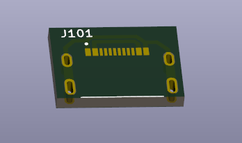

Hallo, bei mir kommt eine Fehlermeldung: "Fehler: Platine hat fehlerhaften Umriss (keine Kanten auf Edge.Cuts-Lage gefunden) PCB" Ist das eine relevante Fehlermeldung oder ist die für mich unwichtig? Eigentlich ist es nur ein Designfehler? Oder gäbe es Probleme wenn ich die dann an einen Hersteller sende die Datei? Außerdem habe ich die Platine zurecht geschnitten, aber im 3D Modell wird mir das nicht korrekt angezeigt.(eigentlich gar nix wird angezeigt vom zu schnitt) Könnt ihr mir weiterhelfen? Danke im Voraus. habe die KiCad Version 8.0.2 Mit Freundlichen grüßen
Cap N. schrieb: > "Fehler: Platine hat fehlerhaften Umriss (keine Kanten auf > Edge.Cuts-Lage gefunden) PCB" Hast du den Platinenumriss auf dem Layer Edge.Cuts gezeichnet? (Mit den Zeichenwerkzeugen) Ist die Kontur geschlossen? Uwe
Bearbeitet durch User
Uwe B. schrieb: > Ist die Kontur geschlossen? Wenn die Kontur nicht geschlossen ist, kommt eine andere Fehlermeldung.
Cap N. schrieb: > habe ich die Platine zurecht geschnitten, Das wäre dann schon seeeehr interessant wie! Gruss Chregu
Hallo Cap N. Cap N. schrieb: > bei mir kommt eine Fehlermeldung: > > "Fehler: Platine hat fehlerhaften Umriss (keine Kanten auf > Edge.Cuts-Lage gefunden) PCB" Das ist doch ziemlich eindeutig, oder? > Ist das eine relevante Fehlermeldung oder ist die für mich unwichtig? > Eigentlich ist es nur ein Designfehler? Naja, der Platinenumriss ergibt sich halt durch ein entsprechendes "herstellbares" Gebilde auf dem Layer Edge.Cuts. Wenn da nix ist, wie soll jemand raten, welches Gebilde auf welchem Layer nun der Umriss ist? > Oder gäbe es Probleme wenn ich die dann an einen Hersteller sende die > Datei? Kommt darauf an. Der CAM-Input bei Leiterplattenherstellern arbeitet unter extremen Zeitdruck (ich hab so einen Job auch mal gemacht, aber habe es nicht über die Probezeit gebracht). Wenn da etwas nicht nach Schema F-Läuft, muss zurückgefragt werden. Das kostet Zeit und Geld. Wenn der CAM-Input vollautomatisch mit einem Rechner geht, der Rechner ist da auch nicht schlauer. Also besser ist, Du gehst von vorneherein nach Schema F vor. Also Platinenumriss als geschlossenes Gebilde im Layer Edge.Cuts. > > Außerdem habe ich die Platine zurecht geschnitten, Und wie? ;O) > aber im 3D Modell > wird mir das nicht korrekt angezeigt.(eigentlich gar nix wird angezeigt > vom zu schnitt) Erst kam die Fehlermeldung, und nun siehst Du das Ergebnis. ;O) > > Könnt ihr mir weiterhelfen? Danke im Voraus. Also Platinenumriss als geschlossenes Gebilde im Layer Edge.Cuts. Geschlossenes Gebilde heisst, ein möglicherweise verzerrter Ring ohne überschneidungen, Flächenmäßig und Kantenmäßig, aber die Kanten geschlossen ohne Lücke und ohne Überschneidung. In der Fläche enthalten können weitere so Gebilde sein, das sind dann Ausfräsungen. Mit freundlichem Gruß: Bernd Wiebus alias dl1eic http://www.l02.de > > > habe die KiCad Version 8.0.2 > > Mit Freundlichen grüßen
Cap N. schrieb: > Ist das eine relevante Fehlermeldung oder ist die für mich unwichtig? Unwichtige Fehler heißen "Warnung".
Hallo alle Miteinander, wie ihr schon vermutet habt, saß der Fehlerverursacher vor dem Laptop... Ich habe meinen Umriss nochmal entfernt und genau darauf geachtet, dass es geschlossen ist. Das hat geholfen. Es funktioniert nun. Vielen Dank für eure Hilfe.
Darüber ist wohl jeder schon mindestens 1x gestolpert. kleiner Tip dazu: Ohne gültigen Umriß gibt es keine 3D-Vorschau.
Mark S. schrieb: > Ohne gültigen Umriß gibt es keine 3D-Vorschau. Kann ich nicht bestätigen. Habe mal in einem Testprojekt die linke Kante des Umrisses rausgenommen, die 3D-Vorschau ist zwar nun "verkorkst" (der Ausschnitt wäre in der Zeichnung ja noch da), aber es ist trotzdem was zu sehen.

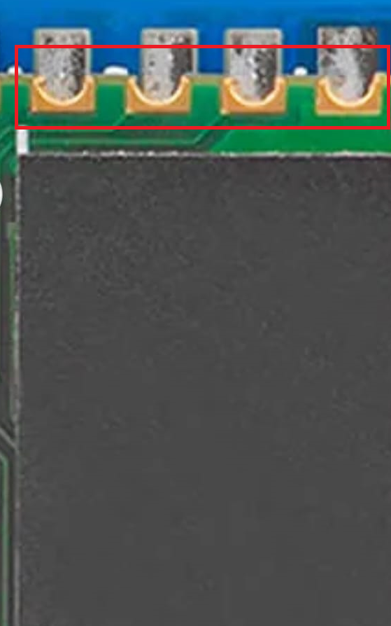

Hallo, weiß jemand zufällig, wie die im Bild in rot gekennzeichneten Konnektoren (oder gegebenenfalls ein anderen Namen haben) heißen? In der Bibliothek finde ich nicht wirklich etwas. Oder ist das ein ganzer Kreis der dann zurecht geschnitten wurde??(Layout) Oder muss ich die Bibliothek erweitern? Vielen Dank für eure Hilfe.
Bitte öffne einen eigenen Thread. "Castellated holes" ist ansonsten das Stichwort. Hat aber mit diesem Thread hier nichts zu tun.
