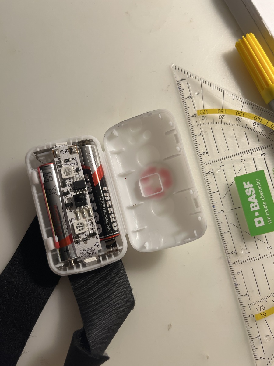

ich habe hier ein Leuchtarmband von einem Konzert.
Jedenfalls würde ich gerne wissen, wie diese Armbänder gesteuert werden
und ob ich diese für mich programmieren kann?
Wäre so toll wenn mir jemand helfen könnte:)

Man sieht ganz deutlich einen IR-Empfänger über den das Teil gesteuert
werden kann.

Irgendwo in der Halle gibt es einen fetten IR-Sender (genau wie die
TV-Fernbedienung), das 8-Pin IC dekodiert das Signal und steuert die
LEDs. Eingeschaltet wurde sicherlich über ein Isolierplättchen zwischen
den Batteriekontakten, das bei Übergabe entfernt wurde. Mittlerweile
dürften die Batterien leer sein. Sinnvolle Steuerung eigentlich nur
möglich, wenn man einen pinkompatiblen uC findet und selber ein Programm
erstellt.

Zu dem Armband, das ist die PixMob "DIAMOND" Variante und wird
wahrscheinlich von dem weiter oben verlinktem Github Projekt
unterstützt, könnte also wohl selber per IR angesteuert werden.
Schaltung und Mikrocontroller dürfte große Ähnlichkeit zu dem hier
haben:
https://yeokhengmeng.com/2019/08/teardown-of-ndp2019-led-wristband/

Dort ist genau die o.g. Hardware schon in der Liste der unterstützen
Produkte. Also muss man nur noch einen Arduino programmieren und dann
sollte es bestenfalls auch schon funktionieren.

Lena (Lena1207) hat ein DIAMOND V4.4A (C) 20230421
Old-Papa hat ein  ???
Der "innere" 2D-Code bedeutet  pixmob.com/coldplay
https://www.mikrocontroller.net/attachment/608420/Lichtarmband-3.jpg
Vorne ist ja ein zweiter QR-Code drauf:
https://www.mikrocontroller.net/attachment/565367/Lichtarmband-1.jpg
Kann da jemand mehr herauslesen?
bigclieve hat zwei Videos zum Thema:
Wireless audience LED wristband  (HE-B158LC02K)
https://www.youtube.com/watch?v=oEdaRYd9kkc
mit dem HF-Empfänger-IC CMT2230 und einem 27,1412 MHz-Quarz.
IR controlled concert LED wristband   DIAMOND V2.3
https://www.youtube.com/watch?v=tkHmD0BZK04
Es beinhaltet zwei ICs: U1 (µC) und U2 AK1C oder AKIC
Er meint, es sei ein Memory. Kann es sein, dass es sich um einen
Bewegungsmelder (G-Sensor, Beschleunigungssensor, Magnetfeld?) handelt?
In https://github.com/danielweidman/pixmob-ir-reverse-engineering steht:
Some models also contain a motion sensor for motion-activated effects.
Warum schreiben die Leute keinen Klartext?  WELCHE Modelle?
Was meint ihr? Ist U2 Speicher oder Sensor?
Wer tiefer einsteigen will, die pixmob.com-Seite ist recht ergiebig.
(Man kann z.B. mit dem WAND (Zeigestab) ins Publikum reinleuchten.
Auch von IR-Kameras in den Heads ist die Rede.)
Bei Kleinanzeigen wird ein Empfänger (05.08.2023 Leucht Armband Bändchen
The Weeknd) für 10 Euro angeboten (2512886165)
und 3 ältere Bänder für 10 Euro (2612999258).
Gerade gefunden, wie man den ABOV (MC)81F4204-Prozessor in der Version
E363016 programmiert:
https://jg.sn.sg/ndp-pixmob-1/
Ich würde sagen EEPROM von FMD.
