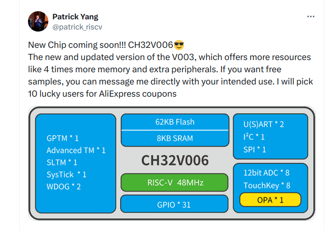

WCH CH32V006 - „aktualisierte“ Version des CH32.
Das Halbleiterunternehmen WCH hat mit seiner CH32-Serie in der Vergangenheit vor allem aufgrund des extrem geringen Preises der Chips für Furore gesorgt. Mit dem CH32V006 versucht man nun einen „Rundumschlag“, der so gut wie alle Spezifikationen des hauseigenen Produkts zu verbessern sucht.
Die „primäre“ Nachrichtenquelle ist derzeit das unter der URL https://twitter.com/patrick_riscv/status/1788153513752887367 bereitstehende Account, in dem sich unter anderem die beiden folgenden Bilder finden.
Bildquelle: Twitter.
Interessant ist auch folgende Aussage zu Stromverbrauch und Hardwaremultiplizierer:
The typical consumption of run mode is 2.58mA at 48MHz/3.3V/HSI
yes, but it aslo supports hardware mutiplication of Zmmul

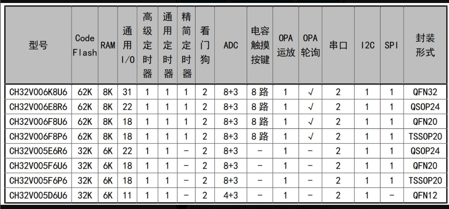

Unter der URL https://www.wch. TSE EHN /downloads/file/204.html?time=2024-05-09%2011:47:23&code=JTs0qFJmOyYhujb3RydY5sOmFtLPG6HKqnW1v7N3 findet sich außerdem ein Product Guide, der allerdings vollständig in chinesische Sprache gehalten ist und auf den neuen Chip nur eher peripher eingeht. Im „Allgemeinen“ ist allerdings festzustellen, dass sich sowohl der Arbeitsspeicher als auch die zur Verfügung gestellten Peripheriegeräte stark erweitert haben - außerdem soll es nun Varianten geben, die bis zu 31 GPIO-Pins mitbringen. Wie immer gilt allerdings, dass „Nix fix“ ist - mehr Informationen dürften wohl erst dann verfügbar werden, wenn sich der Chip in Richtung der Serienreife befindet.

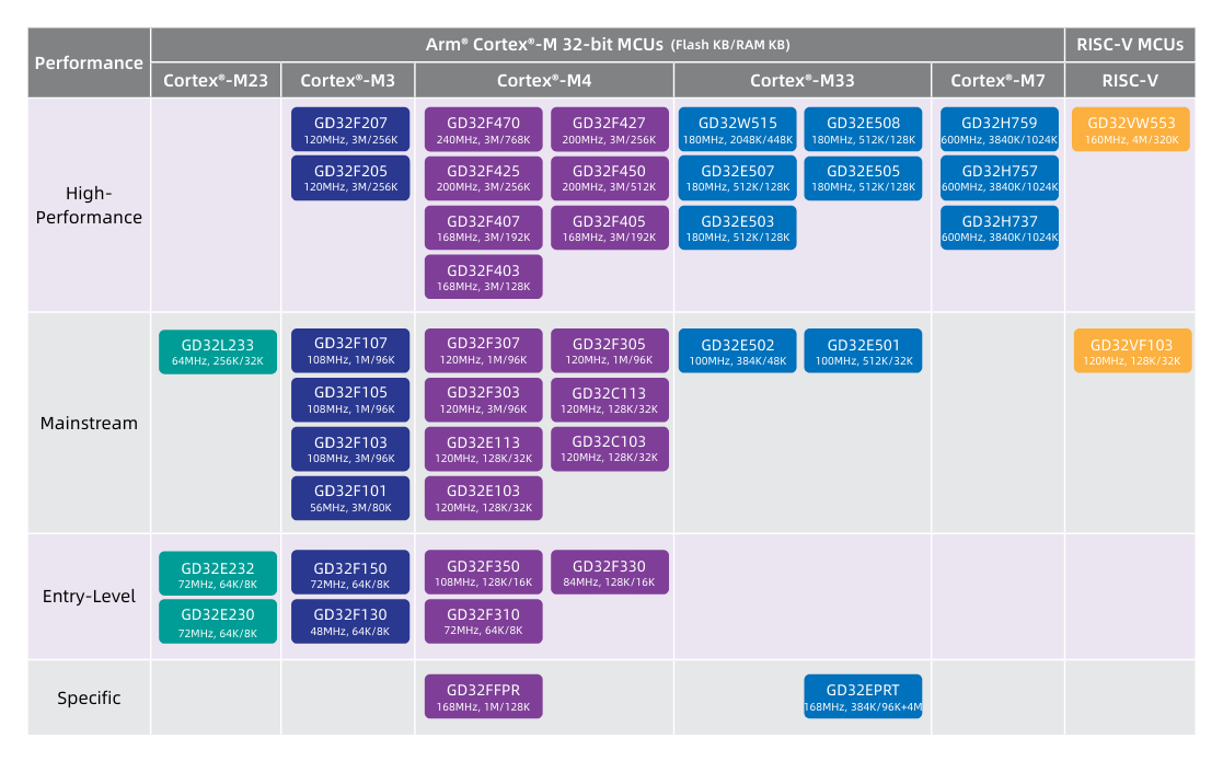

RISC/V mag ob der politischen Querelen vor allem als US-amerikanische und chinesische Affäre gelten - dass GigaDevice mit GD32VF103 und GD32VW553 durchaus „erfolgreiche“ MCUs anbietet, die beispielsweise in Messgeräten zum Einsatz kommen, sollte bekannt sein.
Bildquelle: https://www.gigadevice.com/Public/Uploads/uploadfile/files/resource-center/GigaDevice-Selection-Guide-en.pdf

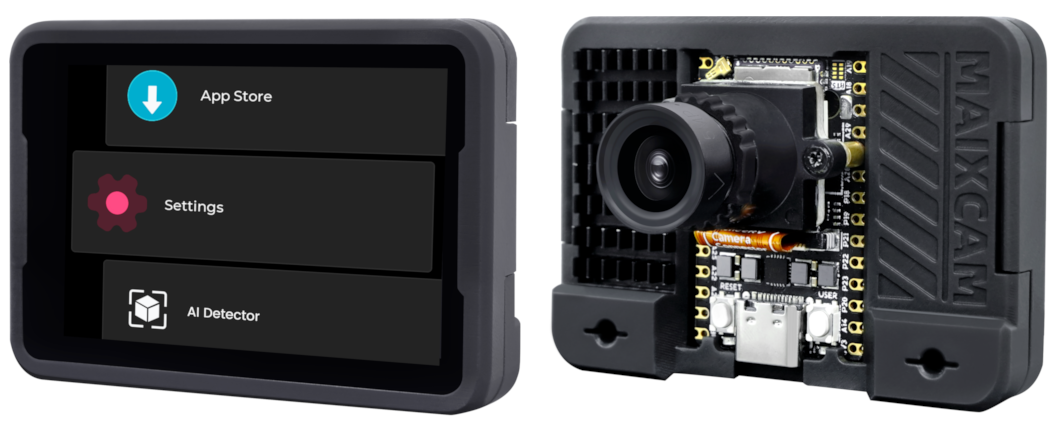

Der chinesische Hersteller SiPeed hat sich mit dem RISC/V-basierten Maixduino einen „Fixplatz“ im Bereich der Embeddedboards geschaffen. Mit dem MaixCAM steht nun eine neue Variante des bekannten Konzepts ante Portas, die neben einem robusteren Gehäuse und einem größeren Display auch einen leistungsfähigeren Prozessor und mehr Speicher mitbringt.
Bildquelle: https://www.aliexpress.com/item/1005006912917562.html.
Als Hauptprozessor kommt nun ein SOC vom Typ SG2002 zum Einsatz, der die folgenden Leistungsdaten bietet:
CPU Big Core 1GHz RISC-V C906 processor (there is also a 1GHz ARM A53 core that can be used alternatively), running Linux CPU Small Core 700MHz RISC-V C906, running RTOS CPU Low Power Core 25~300MHz 8051 processor, used for low power applications NPU 1TOPS@INT8, supports BF16 model, rich operator support, supports common models such as Mobilenetv2, YOLOv5, YOLOv8, etc.
Wie immer gilt, dass MaixPy und Co. Angeboten sind - dabei handelt es sich um ein „Ökosystem“ verschiedenster Bibliotheken und Entwicklungsumgebungen, die Entwicklern die Arbeit an IT-basierten Embedded-Payload zu erleichtern suchen. Schon jetzt finden sich „Beta-Versionen“ unter https://www.aliexpress.com/item/1005006912917562.html?, der Dokumentation findet sich unter https://wiki.sipeed.com/hardware/en/maixcam/index.html.

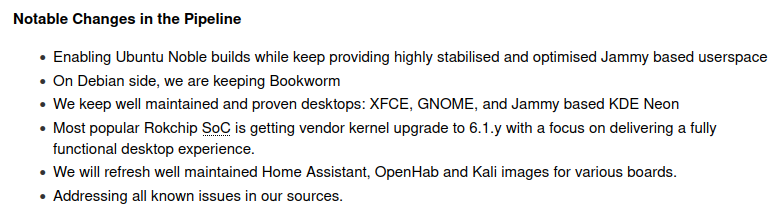

Im Bereich der für Prozessrechner als quasi Standard etablierten Distribution Armbian gibt es ebenfalls Neuerungen - Spezifischerweise „fokussiert“ das Entwicklerteam seine Aufmerksamkeit nun auf die Reduktion von Fehlern, um das nächste „vierteljährliche“ Release so stabil wie möglich zu gestalten:
We're gearing up to roll out new point release images featuring the latest kernel and packages by the end of May!
Focus on Testing and Bug Hunting
It's time that we all shift our focus towards testing and bug hunting. Let's prioritize closing any pending issues that require minimal effort, reserving the rest for post-June 1st.
Interessant ist außerdem die in der Pipeline genannte „Zukunftsplanung“, die unter anderem die in der Abbildung gezeigten Ziele umfasst.
Bildquelle: Armbian-Newsletter.
