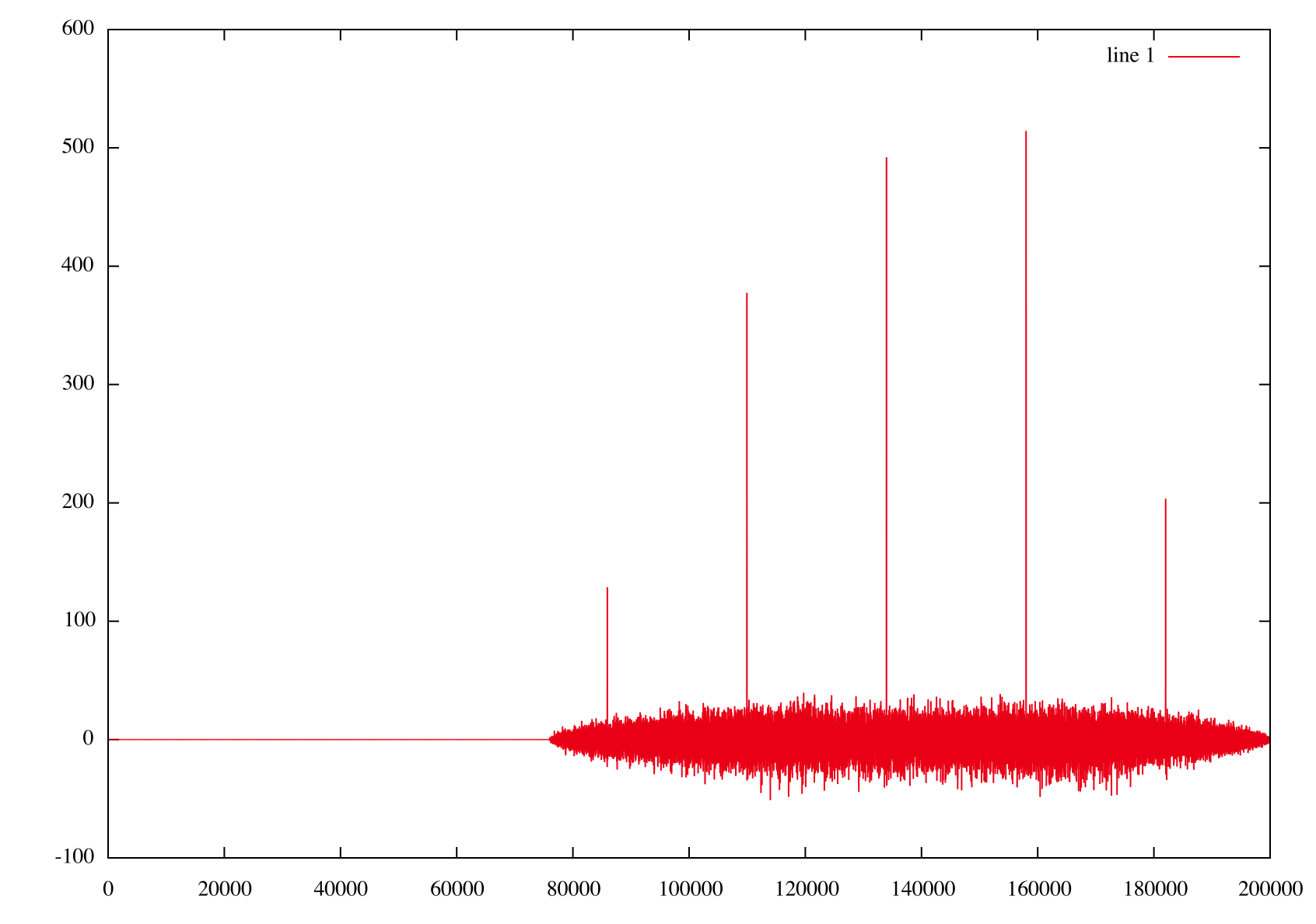

Ich habe gestern mal ein wenig mit den 433 MHz FSK-Funkmodulen von Aurel
(Conrad) experimentiert. Am Sender habe ich mit einem AVR Codes mit
einer Laenge von 1000-4000 Chips gesendet (Pseudozufallssequenz,
"m-Sequenz"), Rate 8000 Chips/s. Ich habe den Code einfach immer
wiederholt, um damit Daten zu uebertragen muesste man den Code jeweils
invertiert/nicht invertiert senden. Ergibt in diesem Fall nur 8 Bit/s,
aber das laesst sich steigern, und z.B. fuer eine Wetterstation ist es
voellig ausreichend.
Den Empfaenger habe ich an den Line in meines Notebooks angeschlossen,
eine Wav-Datei aufgenommen, diese in Octave geladen und mit der
Codesequenz korreliert.
Als Antennen habe ich einfach einen 14cm-Draht genommen, beide Module
sind auf Steckbrettern, ich habe keine Versuche zur Antennenanpassung
unternommen. Den Sender hab ich ans Fenster gestellt, den Empfaenger ins
Auto, und bin damit ein wenig rumgefahren und habe an verschiedenen
Punkten Wav-Dateien aufgenommen.
In 1 km Entfernung vom Sender (dazwischen teilw. bewaltetes und bebautes
Gebiet) war mit dem blossen Auge nur noch Rauschen am Line in zu
erkennen:
http://www.mikrocontroller.net/wikifiles/a/a1/Signalla4.png
Nach Korrelation mit der Codesequenz (l=2000):
http://www.mikrocontroller.net/wikifiles/a/af/Nachkorrelationmitcodeluk2.png
Wie man sieht ragen die Spitzen noch sehr weit aus dem Rauschen heraus,
d.h. es ist einwandfreier Empfang moeglich (bei kuerzerem Code mit
l=1000 ist das Ergebnis nicht wesentlich schlechter). Mehr als 1 km habe
ich noch nicht getestet. Groessere Codelaengen bringen nach meinen
kurzen Tests wenig, vielleicht ist der Takt am Sender/Empfaenger nicht
synchron genug. Ich werde vor weiteren Tests erst mal einen tragbaren
Empfaenger mit einem AVR bauen, das Notebook rumzufahren ist zu
umstaendlich, und wegen der niedrigen Bandbreite des Line in kann ich
die Chiprate nicht weiter erhoehen.

Nochwas zur Korrelation:
normalerweise multipliziert man ja die Codefolge elementweise mit der
empfangenen Folge und summiert die Produkte auf, das ganze macht man
fuer jede moegliche Verschiebung; dadurch bekommt man die Spitzen die
anzeigen an welcher Stelle (=bei welcher Verschiebung) grosse
Uebereinstimmung vorliegt. Das ist ein immenser Rechenaufwand und so auf
dem AVR nicht zu realisieren.
Um die Korrelation selbst auf dem AVR zu beschleunigen und Speicher zu
sparen, kann man mit Binaerwerten rechnen (macht das Ergebnis nur
unwesentlich schlechter). Also: Abtastwerte auf -1/1 quantisieren, jeden
Abtastwert in 1 Bit abspeichern (-1 als 1, 1 als 0), damit passen 8
Werte in ein Byte; das selbe fuer die Codefolge. Da eine Multiplikation
in der Menge (-1,1) einer XOR-Operation in (1,0) entspricht, kann man
nun 8 Multiplikationen durch ein einfaches XOR ersetzen. Mit einer
Lookup-Tabelle kann man dann in ein paar Takten die Summe des
Ergebnisses berechnen. Das macht man fuer die gesamte Codelaenge. Dann
hat man aber erst EINEN Wert der Korrelation, man muss das alles fuer
jede verschobene Version der Codefolge wiederholen...
Die gute Nachricht ist, dass man das nur am Anfang machen muss um das
Signal zu akquirieren. D.h. man speichert einen Ausschnitt der 2* so
lang wie der Code ist und macht in Ruhe die komplette Korrelation. Im
Hintergrund laeuft ein Timer mit. Wenn man dann einen Peak in der
Korrelation hat, also eine Grenze zwischen zwei Codebloecken erkannt
hat, weiss man genau "um wieviel Uhr" der naechste Block anfaengt, und
man muss nur vielleicht 10 Korrelationswerte um diesen Punkt herum
ausrechnen um den Peak zu finden.
So hab ich mir das jedenfalls gedacht, mal schaun wie das in der Praxis
funktioniert...

> bei kuerzerem Code mit l=1000 ist das Ergebnis nicht wesentlich schlechter
Wieviel ist "nicht wesentlich schlechter"? 30% schlechter würde mich
jetzt nicht überraschen (70% Amplitude = sqrt(1000/2000) ).
Die Module werden bei Conrad mit 200m Reichweite beworben. Hast Du das
mal überprüft? Dann könnte man den Reichweitengewinn durch die
Korrelation genauer ausrechnen.
Markus
von Andreas S. (andreas) (Admin) Benutzerseite
FFT ist hier den Aufwand nicht wert, man hätte erstens den höheren
Speicherbedarf dadurch dass man ganze Bytes verwenden muss (1000 Chips,
4 Abtastwerte pro Chip ergibt schon mal 4 kByte), und außerdem braucht
man die vollständige Korrelation ja nur ein einziges Mal am Anfang.
"Wieviel besser?" Das Verhältnis von Peak zu Rauschen scheint auf den
ersten Blick fast gleich zu sein, ich habe noch nicht nachgemessen. Man
könnte die Höhe des Peaks² zur Varianz des Rauschens in Beziehung setzen
um so ein Maß für die Empfangsqualität zu bilden... den Faktor 2 würde
man aber wahrscheinlich nicht sehen, da wie schon gesagt die Frequenzen
auf Sender- und Empfängerseite anscheinend nicht genau genug
übereinstimmen und die Codes dadurch nicht mehr synchron sind.
Das mit der "Reichweite" ist halt stark davon abhängig wie viel Fehler
man akzeptiert, welche Antenne man verwendet, ... deswegen würde ich auf
so einen Katalogwert nicht viel geben. Ich sollte vielleicht mal die
Bitfehlerrate in Abhängigkeit von Entfernung/Ort aufnehmen, dann könnte
man auf einen Blick sehen wie gut das Modul ist.
Ich habe die Messungen Sonntag abends in einer eher dünn bebauten
Wohngegend gemacht, kann durchaus sein dass werktags, mitten in der
Stadt, mit all den anderen 433 MHz-Umweltverschmutzern, das Ergebnis
sehr viel schlechter ist.

Nach Ausgleich des Frequenzoffsets hat sich das Ergebnis noch einmal
drastisch verbessert. Im Anhang ein Plot der Höhe des größten Peaks in
Abhängigkeit von der Korrektur. 0 entspricht keiner Korrektur, 2
bedeutet dass der Code vor der Korrelation um 2 Chips in die Länge
gezogen (resampled) wurde. Codelänge ist 2000, abgetastet wurde mit 6
samples pro Chip (Soundkarte).

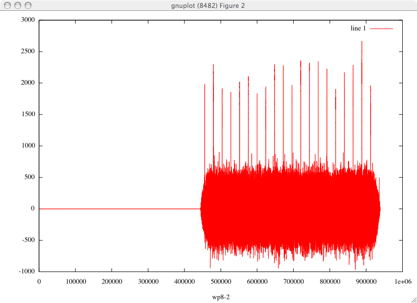

Neuer Rekord: 3.1 km (von 50.246695,10.9558483333333 nach
50.2644083333333,10.9892933333333). Das Signal ist noch erstaunlich gut,
siehe Anhang.

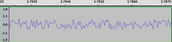

Deine Wavedatei hat als Amplitudenwerte nicht nur 1 oder 0. woher kommt
das?

@Steff:
Das Signal ist analog aufgenommen, ein wav-Sample = ein Abtastwert.
