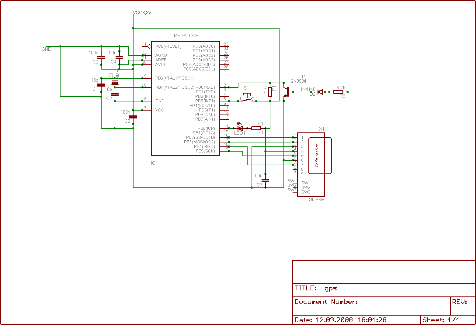

Ist das so richtig?
von Simon Lehmayr (Gast)
Der Schalter S1 muss gegen GND gehen. Ansonsten würd ich mal sagen,
schaut gut aus!

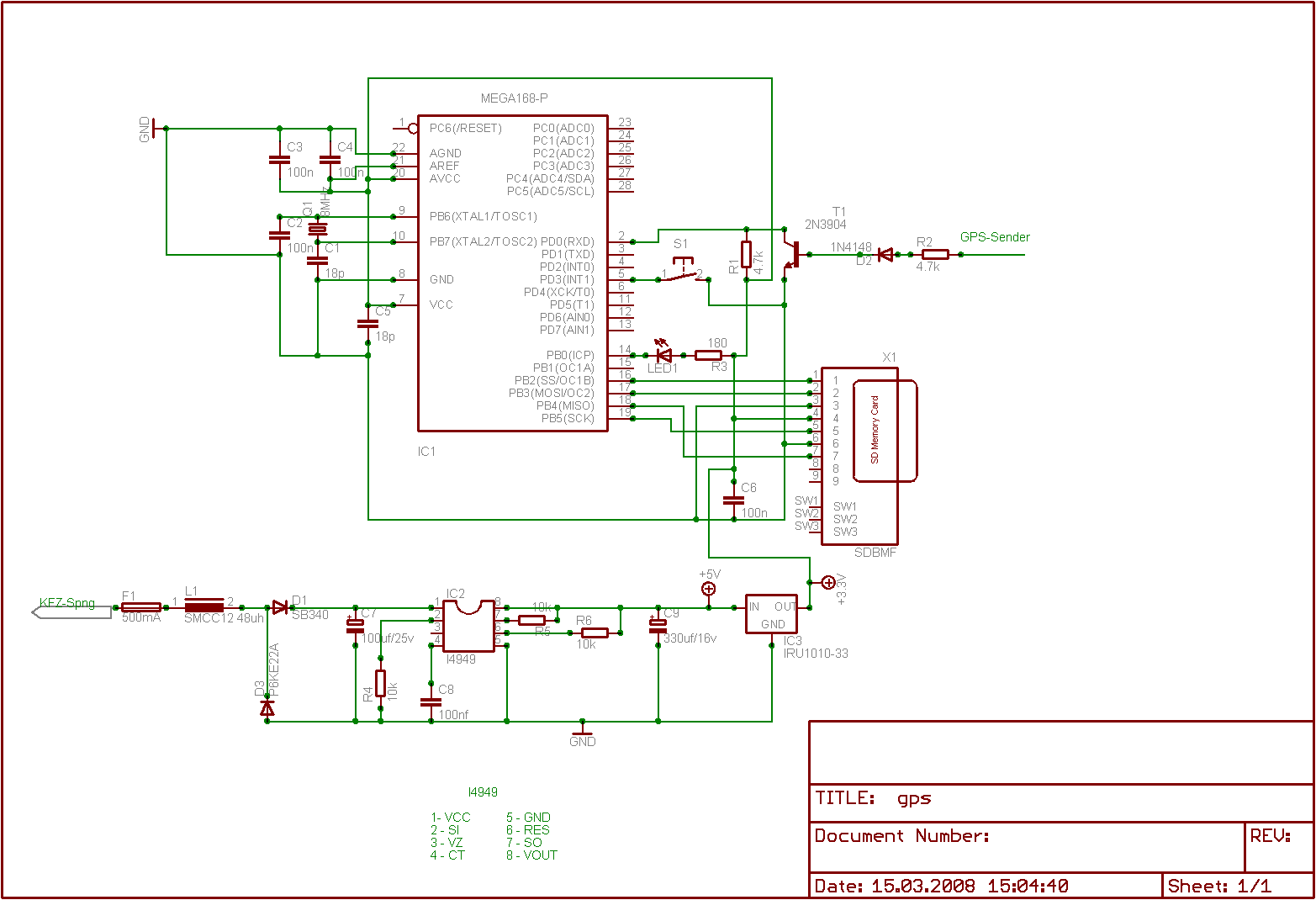

Ich möchte den GPS-Tracker ins Auto bauen. Passt die Schaltung dann
soweit? Oder gibt es einfacherer  (bessere) Möglichkeiten auf die 3.3V
zu kommen?
Sicherung und Diode, gut so :-)
Wo die 3.3V letztendlich herkommen, ist ja eigentlich egal. Die
Stromaufnahme liegt wohl im 2-stelligen mA-Bereich (plus GPS-Maus)...
Es gibt auch günstige Zigarettenanzünderadapter mit einstellbarer
Spannung.
Ein Regler 12V->3.3V verbrät dann halt knapp 1 Watt. Da ist einer im
TO-220 dann zu nehmen.
Für die Stromsparer gibts noch Schaltwandler mit Diode und Spule.
von Jan (Gast)
Du solltest einen bidirektionalen Supressor nehmen, wenn ist nicht sogar
schon eine ist. Jedenfalls wäre dann das Schaltsymbol falsch.
von Sebastian (Gast)
Ich muss sowieso nochmal umbauen... Der IRU1010-33 ist niergends mehr
verfügbar....
Sonst noch vorschläge als ersatz?
Habe mal die Eagle-Datei mit hochgeladen. Vielleicht kann es noch jemand
gebrauchen.

von Frankie (Gast)
da ich gern den Mr.Data nachbauen möchte, habe ich Schaltplan und Layout
zusammengestellt.
Ziel war es möglichst kompakt zu werden.
Auch sollte bei plötzlichen Spannungsverlust die "restlichen" Daten noch
auf die SD speicherbar sein -> deshalb die größe Pufferung und
Überwachung der Eingangsspannung.
Wäre net wenn jemand mal drüber schauen könnte bevor ich einige Platinen
machen lasse.
Frank
von Helmut -. (dc3yc)
Hallo Frank,
wo sind deine Erweiterungen (Spannungserkennung usw.) dokumentiert? Ich
vermisse die Bauteilwerte der Widerstände und Kondensatoren. Hast du
schon das Abspeichern der Werte bei fallender Betriebsspannung
implementiert?
Servus,
Helmut.
von Frankie (Gast)
eine fallende Spannung bzw. sofortigen Spannungsverlust will ich mit der
Messung R5/R6 und ADC5 umsetzen. Wenn die Reaktionszeit zu langsam ist,
habe ich noch die Erkennung über INT0 (Low-Pegel) als "Plan B".
Ein C für de Ubat Messung sollte ich evt. noch spendieren.
Die Bauteilwerte ist alle recht unkritisch bzw. auf die Bedingungen der
Messspannungen auszulegen.
SW-Änderungen werde ich nach erhalt der HW umsetzen.
Frank
Hallo Frankie,
sieht schonmal gut aus.
Hier meine Notizen:
- der Pullup R und C am Reset ist bei AVRs nicht unbedingt erforderlich,
wenn man den mega88 oder 168 nimmt, sogar beim Debuggen hinderlich.
- die Werte aller Cs und Rs fehlen im Plan (siehe Helmuts Antwort).
- die Unterspannungserkennung solltest du über den Komparator des mega
machen (PD6,7) - hat einen eigenen Interrupt und du verschwendest keinen
ADC-Port.
- MrData kann auch die FAT nicht mehr aktualisieren (bei
Aufzeichnungsende), wenn die Spannung wegbricht (das dauert durchaus
eine Sekunde, bei größeren Aufzeichnungen) - allerdings sollte ScanDisk
die Daten immer noch retten können. Zusätzlich: Eine schreibende
SD-Karte frisst gut Strom. Vielleicht doch lieber einen GoldCAP 0,1F
oder mehr nehmen!
Kannst du die Pläne bitte als Eagle-Files posten?
Gruß,
Simon
von Frankie (Gast)
erstmal danke für Eure Mühe.
Ich habe den Schaltplan geändert:
- Die Unterspannung ist jetzt am Komparator (Schwelle 3,9V)
- 1F Gold-Cap im Eingang (damit nur noch max. 6V Eingangsspannung)
- Bauteilwerte ergänzt
Wenns so OK ist werd ich noch das Layout ändert.
Files werd ich (wenn alles fertig) natürlich posten.
Frank

Hi wollte mal fragen ob du zu dem Programm "SD_card_power_down.rar"
noch den passenden Schaltplan hast.
Habe noch rumprobiert und angeschlossen wie es immer angeschlossen wird
hat sich aber noch nichts getan.

von sebastian xxlxx (Gast)
hi
Also angeschlossen ist es wie überall SPI siehe link.
http://www.mikrocontroller.net/articles/Midi_Rekorder_mit_MMC/SD-Karte
( Schaltbild ganz oben ist gut aber bei 3,3V benötigt man keine
Widerstände)
dann zum Programm :
hänge ein LED an :
// Pins
#define PORT_LED PORTB
#define PIN_LED 1 //PORTB
dann wird gleich am anfang ein INIT auf die SD Karte gemacht ...
geht das init nicht wird ein Error erzeugt :
static void error(void) {
  do {
    PORT_LED &= ~PIN_LED;
    delay_ms(50);
    PORT_LED |= PIN_LED;
    delay_ms(50);
  } while (1);
die LED blinkt schnell ...
das solltest du erst einmal hinbekommen ...
bedenke das das program für einen ATMEGA88 ist. Bitte Ports usw
überprüfen. dieses Programm ist das minimale um auf eine karte zu
schreiben. alle power down sachen sind entfernt. alle 1Wire sensoren
auslesen sind entfernt. es ist nur das grundgerüst um "0x00" zu
schreiben. Bitte SD Karte mit FAT 16 formatieren ...
hi
habe die schaltung vor mir.
ich sehe deinen fehler ...
du musst das programer ISP abziehen ...
liegt ja an der gleichen leitung
sebastian
hier mein schneller zusammenbau ...
von Peter (Gast)
Also ich hab den Programmer abgezogen. Habs auf dem Steckbrett
aufgebaut. Hatte keine Kondensatoren drin. Hab diese aber jetzt
reingebaut und hilft immer noch nichts. Spannung stimmt auch... Oszi hab
ich verliehen. Aber die LED blinkt immer noch nicht. ist jetzt der
Atmega88.
