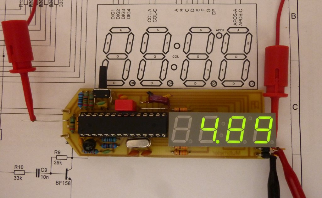

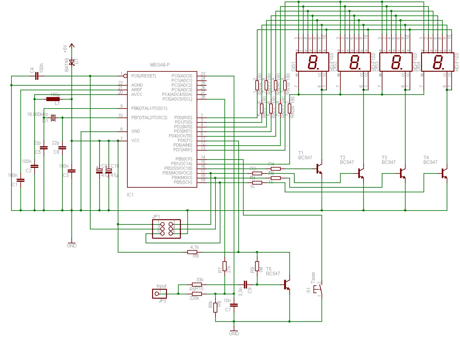

von Michael U. (Gast)
da ich immernoch auf meinen Umzug warte und an einige Gerätschaften
nicht zur Zeit rankomme, fehlte mir etwas ganz simples: ein
Logik-Prüfstift...

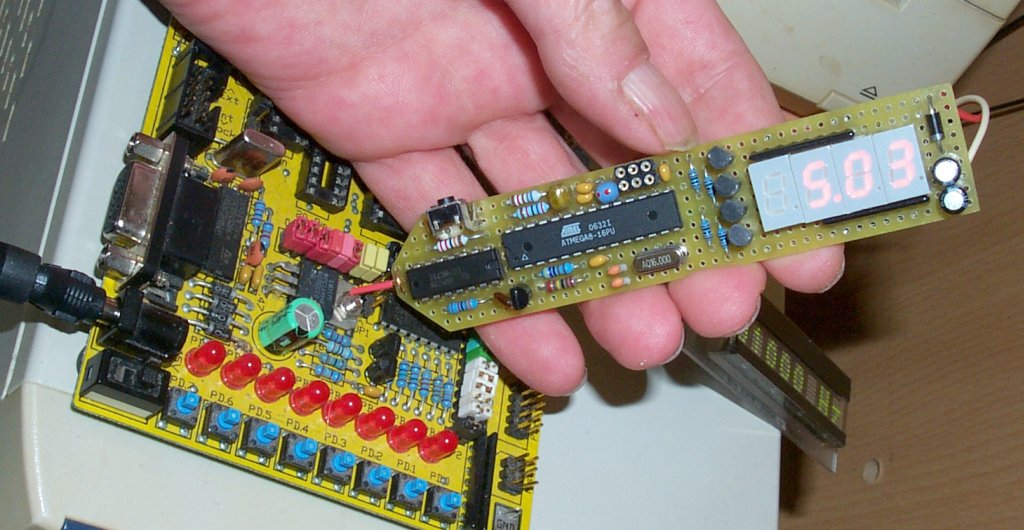

Nach durchkramen der greifbaren Materialvorräte kam etwas mehr dabei
raus.
"Multimeter" war die einzige Überschrift, die mir erstmal dazu einfiel.
Stand der Dinge:
Spannungsmesser (nur positive Gleichspannung) 0,00 - 9,99V und 10,0 -
30,0V mit automatischer Bereichsumschaltung.
Frequenzzähler 0...7,999 MHz (theoretisch...) mit automatischer
Umschaltung der Zeitbasis
Logiktester L - verbotener Bereich - H (eigentlich auch offene Leitung).
Die Hardware ist absichtlich minimalistisch, die Meßgenauigkeit
miserabel, Spannung ca. 2%, Frequenz ca. 0,1%.
Spannung liegt an ungünstigen Widerstandswerten (waren gerade in der
Kiste...), Frequenz an einem etwas ungünsitgen Counter-Handling.
Da werde ich für mich vielleicht noch nachbessern, allerdings reicht für
meine Verwendung diese Genauigkeit auch bei weitem aus...
Das Teil hat Prüfstift-Form, ist auf Lochraster verdrahtet (naja, nicht
unbedingt zu empfehlen in der Größe) und kommt ohne Spezialteile aus.
Schaltplan als Eagle-Datei:
http://www.roehres-home.de/avr/eagle.zip
Das AVR-Studio-Projekt:
http://www.roehres-home.de/avr/avrstudio.zip
Weiter Bilder zum Aufbau:
http://www.roehres-home.de/avr/bilder.zip
Software ist in Assembler, halbwegs kommentiert, halbwegs aufgeräumt...
Vielleicht interessiert es ja jemanden.
Gruß aus Berlin
Michael
die Schaltung mal als Bild noch hinterher, falls jemand nicht den Kram
ziehen will, nur um dann festzustellen, daß er es nicht braucht. ;)
Gruß aus Berlin
Michael
von Karl H. (kbuchegg)
Lieb.
Aber den 16 kHz Quarz glaub ich dir nicht :-)
grrr, 16.000 kHz mit Tausender-Trenner...
Hätte ich den Punkt weglöschen können, ja...
16MHz ist für mich da immer falsch, weil Grundwellenquarze in kHz
angegeben werden (sollten...)...
Gruß aus Berlin
Michael

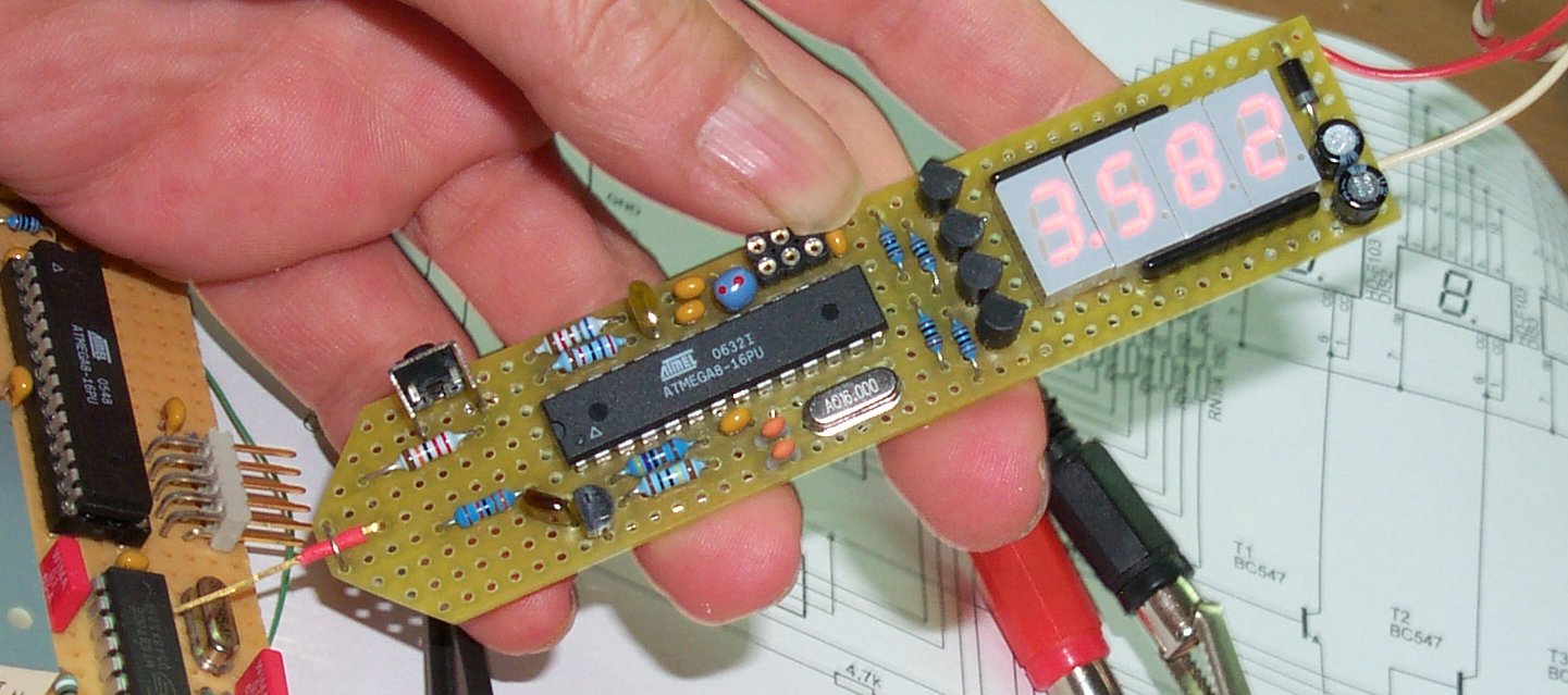

Wenn er mir, wie im Beispiel, an einem 3,579MHz Quarz 3,582MHz anzeigt,
ist zumindest sicher, daß der schwingt.

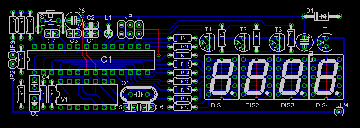

von Hauke R. (lafkaschar) Benutzerseite
Also manche AVRs schaffen bis 250 kHz (Tiny26 wegen interner PLL) andere
AVRs  schaffen bei 16 MHz maximal 62,5kHz
von cdg (Gast)

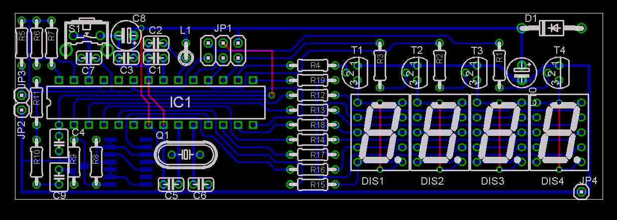

Hallo Michael,
ich habe mal das Board überarbeitet (aufgeräumt),
damit ist es besser nachbaubar (einseitiges Layout).
Nur noch sieben Drahtbrücken, davon ließen sich zwei
an den beiden äußeren Displays auch einsparen (wer's mag).
Die SIL-Netzwerke habe ich durch normale Widerstände ersetzt.
Somit können andere 7-Deg. Displays einfacher angepasst werden.
Ich glaube, die Platine ist noch etwas kleiner geworden.
Auf SMD-Bauteile habe ich zunächst verzichtet (ggf. später).

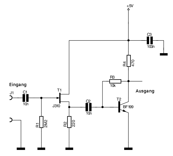

Hier bieten sich die vier Transistoren und deren Basiswiderstände
für die Anzeigen an.
MfG cdg
von cdg (Gast)
Irgendwie hat es die Anlage gelöscht,
hier nochmal.
cdg

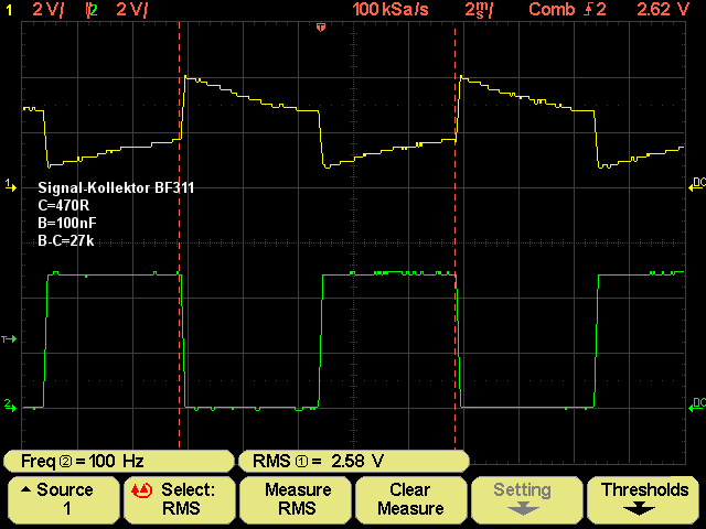

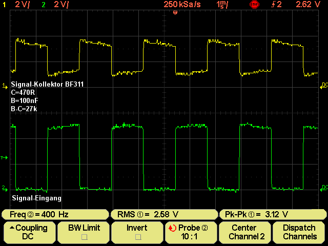

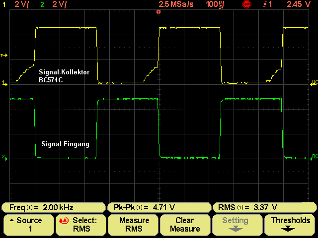

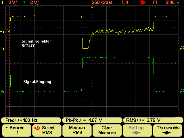

vielen Dank für Deine Mühe.
Ich habe ja das Layout bisher völlig ignoriert, weil stückweise
handverdrahtet...
Die SIL-Netzwerke waren drauf, weil in meinen greifbaren Kisten keine 8
gleichen Widerstände zu finden waren.
Ich habe inzwischen mal einen 74HC73 als Vorteiler auf dem (bei mir noch
;)) vorhandenen Platz bestückt, damit geht Frequenz bei ca. TTL-Pegel
praktisch im Moment zuverlässig zwischen 8 MHz (hatte gerade nichts
anderes, am Quarz meines geänderten STK200 gemessen und ca. 7 kHz
unteres Ende. 16MHz hatt ich zwar an einem anderen AVR, da ist aber
CKOPT nicht gesetzt, dann reichte der Pegel nicht mehr. Allerdings
störte der Prüfstft auch nicht erkennbar, der Osszillator setzte
zumindest nicht aus.
Den Basiswiderstand mußte ich allerdings auf 2,2 MOhm erhöhen, Uce dann
2,3V. Mein 74HC73 stört sich da zumindest nicht dran...

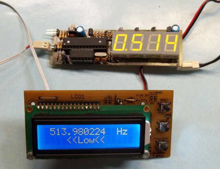

mal der aktuelle Stand in den Archiven:
Das Bildarchiv ist unverändert mit den alten Bildern.
Die Eagle-Dateien:
das Board ist nicht geroutet, meine Freewareversion kam mit der Länge
nicht mehr klar...
An der Hardware werde ich jetzt nichts mehr ändern.
Die AVR-Studio-Files:
Etlliches geändert, speziell IRQ-Routinen, Frequenzen unter 10kHz jetzt
mit Periodendauer-Messung, Logik im Moment nur L/H...
Software wird mit Sicherheit noch weiter verändert.
Frequenz über 8MHz ist noch nicht getestet, nach unten ist bei 30Hz
Schluß, das könnte man aber auch noch in der Software ändern, wenn
nötig.
Gruß aus Berlin
Michael

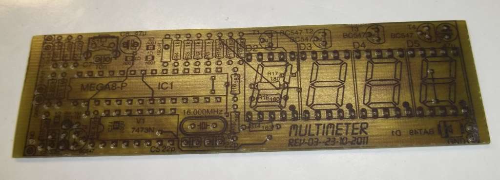

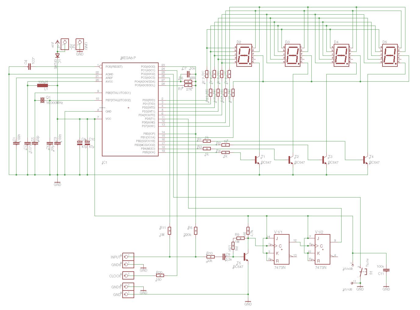

von cdg (Gast)
ich habe die neue Version (mit Vorteiler)
ebenfalls als einseitiges Board umgesetzt.
Damit es mit der Freewareversion klappt,
habe ich den Vorteiler (74HC73) und den Eingangstransistor
in SMD auf die Unterseite gepackt.
Es ist bei den 6 Drahtbrücken geblieben.
Zur Unterscheidung, die neue Version ist Multimeter-2
cdg
von cdg (Gast)
Ich habe mal eine Vorschau beigefügt.
Die angehängten Dateien im vorigen Beitrag
sind die Eagle Dateien passend zur Free-Version.
cdg
von cdg (Gast)
Es hat mir keine Ruhe gelassen,
nun habe ich das DIL-IC doch reingeroutet.
Den SMD-Transistor (nun einziges SMD-Teil) habe ich drin gelassen.
Mit den sechs Drahtbrücken hatte ich gelogen,
es sind sieben Stück.
Aber die Brücke im rechten Display kann man rechts herum routen
und dann sind es nur noch sechs!
Wenn Interesse an dieser (DIL)-Version besteht,
setzte ich die Dateien rein.
cdg
erstmal Danke für Deine Mitwirkung, ich benutze Eagle eigentlich nur zum
Schaltpläne zeichnen...
Ich traue es mich garnicht zu sagen: es gibt noch eine kleine
Änderung.........
Ich habe 2 Pins am PORT C vertauscht (Taster und den 1M Widerstand), ich
wollte den Widerstand vorsichtshalber weiter weg vom ADC-In haben...
Außerdem habe ich das letzte freie Pin PC1 über einen Schutzwiderstand
nach außen geführt, da gibt es jetzt eine 4. Menüstellung: Clock Out.
Da liegt ein Takt von ca. 1MHz an, damit man z.B. "verfuste" AVR
wiederbeleben kann.
@Karl heinz Buchegger: Du hast meine Beweggründe schon ziemlich komplett
aufgeführt, incl. dem 'alter Mann' ;)
@Stefan Wimmer: wer soviel Auswahl hat, kann auch noch Eagle
draufhaben... ;)
Schaltplan als JPG hängt dran.
Dazu kommt: sowas ist bei mir meist Eintagsfliege, ich brauche es, löte
es zusammen und benutze es dann so.
Kleine Änderungen, die sich ergeben, sind im Drahtverhau auf Lochraster
auch schnell noch gemacht. Wenn es dann spielt, habe ich normalerweise
wenig Anlaß, es nochmal neu zu bauen.
Ansonsten hätte ich aber auch nichts gegen eine nette SMD-Version in
einem schönen Gehäuse, die würde ich dann schon noch bestücken.
Da Ergonomie schon angesprochen wurde: die Anzeigen sollten dann
Richtung Prüfspitze verlagert werden und der Kram eben ans obere Ende.
So hätte man Spitze und Anzeige besser im Blick. Der Taster scheint an
der jetzigen Stelle recht brauchbar angeordnet zu sein.
Ansonsten ist der ganze Kram recht unempfindlich, Bauteilanordnung und
Leitungsführung scheinen nicht so kritisch.
Die Widerstände der Eingangsbeschaltung wären mit 300k / 100k für 10V
und 36k für 30V wohl noch günstiger, ob alle Mega8 da mit den
Messfehlern des S&H des ADC noch brauchbar sind?
Eine günstige Kombination könnte man ja noch ausrechnen, die Teiler
sollten so dicht wie möglich an der internen ARef bei Maximal-Spannung
landen, dürfen aber mit Widerstandstoleranzen nicht drüber gelangen...
Atmel gibt eine recht hohe Toleranz des internen Längswiderstandes an,
deshalb ja eigentlich eine recht niederohmige Quelle des ADC...
Der Kondensator am ADC-Eingang soll deshalb bei mir schnelle Änderungen
unterdrücken, der kann auch größer gemacht werden, er wird sowieso
abgeschaltet, wenn er nicht gebraucht wird.
In SMD sollte wohl auch der 2,2M Basiswiderstand des Eingangstransistors
als Einstellregler/Widerstandskombination ausgelegt sein, die Funktion
hängt davon ab, wie hoch die Stromverstärkung des Transitors ist. Uce
muß  nahe der Schaltschwelle des AVR-Eingangs landen...
Die Stabilität der Geschichte selbst ist ausreichend, ich gehe von einer
Nutzung in normal warmen Räumen aus. ;)
So, ich höre hier erstmal auf, man kann das Ganze in SMD natürlich auf
gleicher Fläche aufwändiger gestalten...
Gruß aus Berlin
Michael

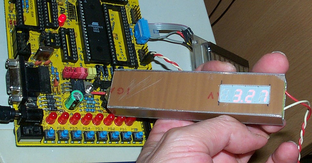

gerade noch 2 Experimente gemacht:
wie gaaaanz früher aus dünnem Leiterplattenmaterial angefangen, ein
"Gehäuse" zu feilen und zu löten. ;)
Außenmaße sind: Länge 108mm (vorn fehlen noch rund 8mm Verkleidung der
Schräge an der Tastspitze, wären also dann rund 116mm), Breite 27mm,
Höhe 14mm.
Dann habe ich das STK200 mal auf 3,3V gejumpert: alles läuft (fast) ohne
Probleme zumindest mit meinem Mega8-Exemplar. Reale Betriebsspannung
dürfte also so um 3V sein, stabil trotz 16MHz Takt.
Die Abweichung der Spannungsmessung muß ich mal genauer schauen, das
Ding geht im Moment sowieso etwas vor. ;)
Frequenz bei 8MHz ging direkt am Quarz des STK200 richtig, am 8515-Clock
Pin dagegen nicht. Der Arbeitspunkt des Transistors liegt ja
logischerweise auch anders, da muß ich mal drüber nachdenken...
Werde mal den Basiswiderstand provisorisch durch einen Einstellregler
ersetzen, ob es eine gemeinsam funktionierende Einstellung gibt.
Basisteiler und Emitterwiderstand würde ja auch gehen, aber ich weiß
noch nicht, ob ich das durchprobiere, auf meinem Lochraster ist der
Platz knapp. ;-)
Logik usw. ist ok.
Zumindest werde ich in der Software mal beim Init die Betriebsspannung
messen und bei 3V die Logikpegel anpassen.
Es macht wohl durchaus Sinn, 3,3V-Betrieb mit einzuplanen, selbst wenn
man "ausgesuchte" Mega8 nehmen muß. Könnte nur bei SMD ein Problem
werden.
Gruß aus Berlin
Michael
von cdg (Gast)
So, ich habe nun die letzten Änderungen eingebracht.
Das Ergebnis (siehe Bild) ist nun wieder ganz ohne SMD.
Die teilweise mit SMD-Version lässt sich auch so ändern,
bei Bedarf stelle ich die zugehörigen Eagle-Dateien hier ein.
Dann bitte DIL oder SMD zuschreiben.
Die Maße der obigen Platine sind 32 x 100 mm.
@Michael: Wenn ich in der SMD-Version den Quarz nach rechts rücke
          (wie in der DIL-Version) ist noch Platz für weitere
          Spielereien.
Die Anzeige nach unten in Richtung Prüfspitze zu bringen
halte ich nicht für gut.
Bei dieser Größe liegt die Anzeige genau richtig auf der Hand.
Manchmal muss man auch etwas innerhalb eines Gerätes prüfen,
dann ist eine unten liegende Anzeige schlecht ablesbar.
cdg

von cdg (Gast)
beigefügt die aktuelle Platinenversion ohne SMD-Teile.
Alle vorstehend beschriebenen Änderungen und der Vorteiler sind drin.
Wenn in den Anzeigen die beiden GK-Anschlüsse PIN 1+6 intern verbunden
sind (wie bei Michael) können die 4 Drahtbrücken entfallen
und es gibt dann nur noch !! eine !! Drahtbrücke.
Die Masse wird nun an drei Seiten der Platine außen entlang geführt.
Prima zum Platinengehäuse anlöten geeignet.
Da ich nicht weiss, wie gut die im Layout verwendeten Anzeigen
erhältlich sind (die SC39-11 von Reichelt passen natürlich nicht),
habe ich auch ein angepasstes Layout dafür fertig.
@Michael: In der Größe der 4 LED-Anzeigen gibt es ja kleine LC-Displays.
          Wie wäre es damit (wurde ja schon erwähnt) und dann einen
          Lithium-Akku (aus Handy oder Kamera) unter das Display.
Beste Grüße, cdg

von Wolfgang(Gast) (Gast)
Habe die Platine aufgebaut. Läuft prima, nur die Ziffern sind falsch
angeordnet. Die letzte Stelle steht am Anfang.
Läßt sich aber schnell "umfädeln".
freut micht, daß es spielt. :)
Mit den Stellen kann sein, ich habe das Ding mehr oder weniger 3x
komplett umgebaut und neu verdrahtet, habe ich vermutlich nicht auf die
Nummerierung geachtet...
Gruß aus Berlin
Michael

von basti (Gast)
ich hätte die treiber für die segmentanzeigen weggelassen. wenn man den
strom begrenzt tut der m8 völlig ausreichend.
wenn du es ganz weit treibst könnte man versuchen den m8 in smd zu
machen. spart ne menge platz
von cdg (Gast)
"wenn du es ganz weit treibst könnte man versuchen den m8 in smd zu
machen. spart ne menge platz"
Dann ist wohl nichts mehr mit einseitiger Platine.
Man kann die Platine aber falten,
d.h. Anzeige oben, Atmel unten.
Dazu müssen die Anzeigen abergedreht werden
und die Reihenfolge ändert sich (DIS4 liegt am Eingang)
Als Pegelwandeler der seriellen Schnittstelle täte
es auch ein bzw. zwei Transistor(en).
cdg

Warum nicht nen MAX232 in Smd?

@basti: das hieße aber dann auf rund 40mA begrenzen, sind bei einer
8+Dezimalpunkt dann nur noch rund 4,5mA Segmentstrom, wäre mir a)
zuwenig im Multiplex und b) habe ich eine ziemliche Sammlung älterer
Ausbau-Anzeigen, die mit Sicherheit nicht unter super-hell einzustufen
sind.
zu seriell und SMD usw: man könnte das auch ziemlich ausbauen: richtige
Eingsschaltung für Frequenzzähler, OPV zur Pegelverschiebung, um
negative Spannungen messen zu können usw. usw.
Das Problem, das dann entsteht, ist meiner Meinung nach, daß es dann
richtig aufwändig wird. Spannungs- und Frequenzmessung sind z.B. ein
Widerspruch: für hohe Frequenzen muß das Ding relativ niederohmig im
Eingang sein, für Spannung aber hochohmig. Da wäre dann Umschaltung am
Eingang fällig, DIL-Relais o.ä., sonst dürfte es schwer werden, den
Eingang halbwegs überlastfest zu bekommen.
Will zumindest ich alles nicht machen. ;) Ich werde die Software noch
dahin erweitern, daß TTL- und CMOS-Pegelbereiche angezeigt werden, also
- für offen, l für TTL-Low, L für CMOS-Low, = für verbotener Bereich, h
für TTL-High und H für CMOS-High. Das läßt sich auch darstellen.
Vielleicht baue ich noch eine simple Wechselspannungs-"schätzung" ein,
eine Halbwelle und Effektivwert berechnen, reicht dann sicher, um eine
Trafospannung abzuschätzen.
Frequenz gefällt mir das Verhalten auch noch nicht so 100%tig, da bastle
ich vielleicht nochmal an den Werten rum.
Gruß aus Berlin
Michael

Ich habe das Ding jetzt auch nachgebaut. Kann es sein dass du Die
Anzeigen im Schaltplan vertauscht hast? Bei  mir ist es so dass beim
Spanungsmessen die Deaktivierte Anzeige am Ende steht, und nicht wie auf
deinen Fotots am Anfang.
Oder hast du das Softwareseitig geändert?
von Holger K. (krulli) Benutzerseite
siehe Post 11.06.2007 13:04 und nachfolgend
von Robin T. (rotoe) Benutzerseite
Da steht leider nicht ob Layout oder Schaltplan. Und auch  nicht welche
die letze stelle ist.
von Wolfgang (Gast)
In beidem. Nimm das Layout und verdrahte die Treiber-Transistoren neu,
so das die erste Stelle zur letzten und die letzte zur ersten Stelle
wird.
Die zwei Stellen in der Mitte tauscht du auch. Das wars.
Was ist denn daran so kompliziert?
da ich den Schaltplan mal gezeichnet hatte, und nur Änderungen an der
Eingansbeschaltung gemacht habe, ist es mir leider nie aufgefallen, daß
die Verdrahtung bei mir andersrum ist...
Das Layout wurde ja von cdg gemacht und der hatte ja nur meinen
Schaltplan zur Verfügung.
Ich werde mal den Multiplex wahlweise umdrehen, falls jemand
Leiterplatten gemacht hat und da nicht drauf rumkratzen will.
Komme ich aber erst am Sonntag zu.
Gruß aus Berlin
Michael
von cdg (Gast)
Nach Wolfgangs Angaben (Beitrag eins höher) habe ich mal Schaltbild und
Layout korrigiert und als Multimeter3_1-DIL beigefügt.
Ich hoffe die Angaben waren richtig.
cdg
prinzipiell ja, aber... ;)
1. Es wird schwierig bis unmöglich, ein ADC-Pin für ein Poti zu finden,
ohne alles mögliche umzubauen.
2. Ich habe mit Servos nichts am Hut, ich weiß, was sie machen und wie
sie es machen, benutze aber keine.
Kompromiß wäre vielleicht, Servoimpulse in festen Schritten zyklisch
auszugeben, also den Bereich in Schritten durchzufahren und den Wert
anzuzeigen. Dann ist es reine Software-Sache.
2. Variante wäre vielleicht, ein externes Poti zu benutzen und an den
normalen Eingang an dessen Schleifer zu halten. Wäre dann auch nur
Software. Mini-Poti mit Schalter intern würde auch gehen, verwirrt aber
dann alles, wenn es versehentlich eingeschaltet wäre.
Es sind ja bis jetzt nur rund 1,4k der 8k Flash belegt, Ram ist auch
fast alles frei, der EEPROM auch, dann kann man natürlich noch alles
mögliche unterbringen. Günstig wäre natürlich, die vorhandene Hardware
irgendwie zu nutzen und andere Funktionen nicht zu stören. Zusätzliche
Schalter, Anschlüsse, Probleme mit dem Stift oder in der Schaltung, in
der man misst, weil man einmal zu oft die Taste gedrückt hat, würden mir
nicht so gefallen.
Im Moment kann er dann zwar Müll anzeigen, es richtet aber keinerlei
Schaden an.
Gruß aus Berlin
Michael
Habe jetzt doch mal ein Layout gemacht. Ist SMD und Bedrahtet. Wer
interesse hat einfach melden.
Achja ganz wichtig: Diese Layout ist nur für Leute die mit Pfuschen kein
Problem haben:) Der ATmega8 ist auf die Leiterseite zu Löten. Hat ne
Menge Brücken gespart.
P.S. Passt übrigens genau ein Etui-Gehäuse von Reichelt.
http://www.reichelt.de/?SID=26RuE@I6wQARoAADTgUR4b447b2e9a3fac7474855c019d84a24cd;ACTION=3;LA=2;GROUP=C715;GROUPID=3356;ARTICLE=33828;START=0;SORT=artnr;OFFSET=16
von cdg (Gast)
Hallo Robin,
"Passt übrigens genau ein Etui-Gehäuse von Reichelt"
so groß ist das geworden?
Meine einseitige Platine ist 32x100 mm und passt somit
locker in das Gehäuse (das wäre mir aber zu groß).
Das erwähnte Reichelt-Gehäuse dazu:
Maße
Länge  129,0 mm
Breite  40,0 mm
Höhe  26,0 mm
Ich will ja nicht meckern, aber die Verwendung von SMD
bringt in Deinem Entwurf keine Vorteile, der Nachbau wird
durch "den Atmel auf die Lötseite setzen" erschwert.
Den Taster hast Du auf die falsche Seite gesetzt.
Das wurde bereits weiter oben als ungünstig erwähnt
weil man mit dem "Festhaltedaumen" unabsichtlich drankommt.
Nun sind Drahtbrücken drin, die vermeidbar sind.
Mir ging es um Nachbaubarkeit beim Layout, deshalb nur bedrahtet.
Wenn SMD, dann konsequent oder konsequenter.
Zum Beispiel: 74HC73, den Einganstransistor und die Widerstände darüber.
Die Kondensatoren über dem Quarz zur Seite bringen, die Elkos über der
Anzeige verrücken und die Platine könnte schmaler werden.
Ob das allerdings wichtig ist weiss ich nicht
Warum wer Interesse hat melden ?
Stell es doch einfach mal rein.
Gruß cdg
In welchem Dateiformat den. Bei jpeg sind die Maße nicht korrekt.
Ich könnte DXF anbieten. oder auch Postscript
Hier mal als dxf. Ich versuche mal ein 1:1 JPEG zu machen
von cdg (Gast)
Hallo Robin,
hast Du das denn mit AutoCad gezeichnet ???
Was soll ein besseres .jpg ???
Wenn schon, dann etwas was man/ich weiterbearbeiten kann
(so wie die Files von Michael oder mir).
cdg
aktuelle Siebensegmentanzeigen haben die gem. Kathode/Anode auf den
Anschlüssen 3 und 8. Dein Layout ist für alte Anzeigen, die die gem. K/A
auf den Anschlüssen 5 und 6 haben.
Habs mit Orcad 10.5 gezeichnet. Das hat leider nicht jeder.
Ja die Anzeigen hatte ich gerade da. Dehalb hab ich eigentlich nur das
Layout gemacht.

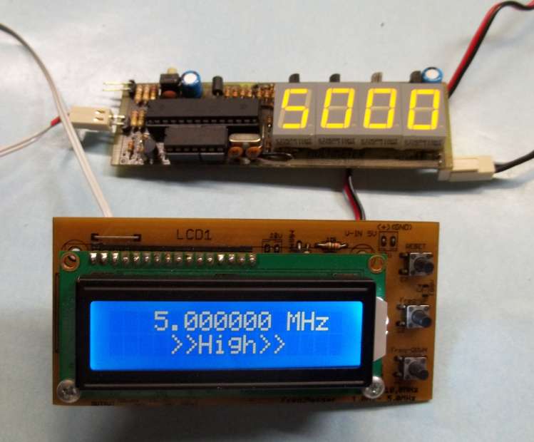

von Robin T. (Gast)
SO habe das gerät jetzt aufgebaut. Funktionert auch alles soweit bis auf
den Frequenzzähler. Der geht bis ~5000Hz und dann zeigt er 0000 an.
Woran kann dass liegen?
Dann habe ich noch dass dass Voltmeter zeimlich genau 18mV zu wenig
anzeigt, köännte man die Softwareseitig irgendwie immer dazu addieren?
Danke
von Robin T. (Gast)
Achja An Quarz und Quarzoszillator zeigt er dementsprechend auch nichts
an.
P.S.:Ist die BAT49 wirklich nötig? Reichts nicht wenn ich die SPannung
an + und - UB Pins anschließe?
von Robin T. (Gast)
Hat sich erledigt hab nen Wiederstand im Schaltplan abzeichnen
vergessen.
Naja bin ja noch am lernen :)
von dennis (Gast)
..warum nicht die platine nur so breit machen, wie der avr auch ist!?
wiederstände quer, passen genau in 4 lochraster breiten, charlieplexing,
keine transitoren, displays von vishay (TDSR 0750 in 7mm) sind so hoch
wie ein avr breit ist, und mit etwas würgen bekommt man die auch aufs
lochraster..
alles etwa so anordnen, lieber etwas länger, dfür aber schmaler, das
verleiht dem ganzen etwas mehr stift chrakter...
als gehäuse könnte man dann die tülle eines kleinen edding nehmen, und
die wäre noch zu dick :_)
dennis
von dennis (Gast)
ach ja, das sollte keine kritik sein, sondern nur etwas innovative
beisteuerung, ich finde das kleine projekt ist eine witzige idee und mit
einem edding gehäuse könnte man das ganze auch noch schön in der
werkzeugkiste mitnehmen, die stiftkappe würde sogar noch die messspitze
schützen...
als versorgung könnten knopfzellen herhalten, da das genäuse des edding
aus metall ist, könnte die sogar noch schirmung und masseführung
übernehmen, und mit etwas glück findet man sogar noch passende
knopfzellen für den durchmesser....
taster kann ober drauf, wie bei einem kugelschreiber....
dennis
von Robin T. (Gast)
und was ist mit spannungsversorgung? Willste immer ein Netzteil für den
Stift mitschleppen?
von cdg (Gast)
@Robin: Dennis schrieb doch "Knopfzellen",
das wäre dann die Stromversorgung.
Zur Frage nach der BAT49, notwendig ist die nicht,
aber wer schon mal versehentlich falsch anschliesst sollte die als
Verpolungsschutz doch einbauen.
@Dennis: ich hatte das ganze als nachbaubares Projekt gesehen
und deshalb eine selbstätzbare einseitige Platine entworfen.
Deine Idee würde dann wieder fädeln bedeuten,
das ist fehlerträchtig und nicht jedermanns Ding.
Eine zweiseitige Platine scheidet wegen allgemeiner Nachbaubarkeit auch
aus.
Im entscheidenden Moment (Einsatz des Stiftes) sind Deine Knopfzellen
dann leer, also doch lieber aus dem zu prüfenden Gerät versorgen.
Und ... den Ein-/Ausschalter nicht vergessen ... beim
Knopfzellenbetrieb.
Wer (wie ich) weitere Messgeräte (Analyzer, Oszi, Multimeter usw.)
mitschleppen muss, dem ist die letztendliche Größe dieses nützlichen
Gerätes egal.
cdg

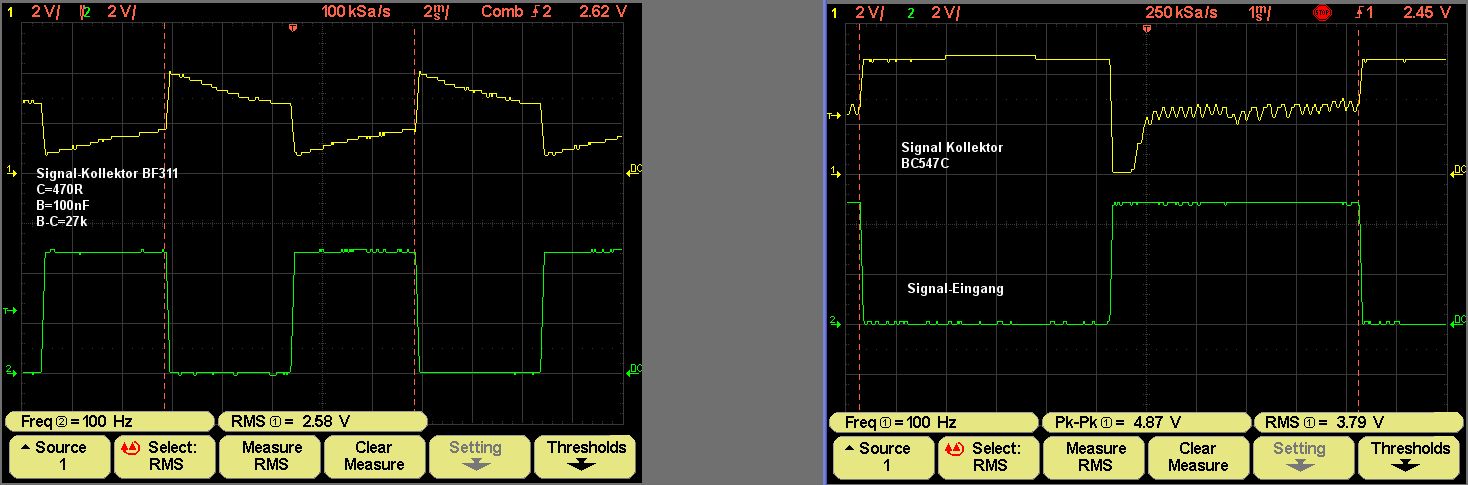

@Robin T.: 18mV? Ich zeige doch nur bis zur 10mV Stelle an...
Prinzipiell: Projekt in AVR-Studio reinladen, in definitionen.inc
ziemlich am Anfang sind OFFSET_10V und OFFSET_30V, per Versuch anpassen.
Die Rechnerei ist etwas tricky wegen des Wertebereiches, 100% genau wird
es damit nicht, mir aber genau genug.
Frequenzmessung: ich habe ihn jetzt mehrfach praktisch benutzt, mit
TTL-Signalen hat er bis 9,999MHz hier sicher gezählt, unerwartete starke
Schwankungen oder Anzeige 0 wenn Logikpegel P oder alle 3 Balken
anzeigt, zeigen nur, daß der Zählwert dann Schrott ist. Normalerweise
steht er stabil +- 1 Digit (wenn die Frequenz stabil ist).
Sonst den B-C Widerstand (2,2M) des Transistors etwas ändern, auch da
Versuch und Irrtum, die Kollektorspannung sollte etwa 2,3V bei 5V Ub
sein.
@dennis: wenn Du das Ding nicht gerade in Serie bauen willst, drahte ihn
doch so zusammen. :)
Ich bau mir solche Sachen normalerweise immer nur einmal...
Gruß aus Berlin
Michael

von Robin T. (Gast)
So habe nochmal ein schöneres Layout gemacht komplett SMD. Wems nicht
gefällt muss es ja nicht nachbauen. Ich finde es in diesem Gehüse von
Reichelt super. Und auch SMD löten ist was schönes. Ich hänge es als PDF
an. Bestückungsplan und Partliste folgen.
von Robin T. (Gast)
So hier Bestükungsplan
von Robin T. (Gast)
Hier die Bestelliste
von Robin T. (Gast)
Achso bei meinem Prototypen habe ich einen LiPoly Akku mit ins Gehäuse
gepackt. Funktioniert super.
von cdg (Gast)
Hallo Robin,
"komplett SMD" ist aber gelogen.
Der Atmel, Quarz, 74HC73, Taster, die Anzeigen und 11 Drahtbrücken
erfordern Bohrlöcher (sind somit bedrahtete Teile).
cdg

von dennis (Gast)
tipp:
gebt mal "hdsp" bei ebay ein, und nehmt den ersten link unten in der
shopliste...
:25 Rote low current 7 segmentanzeigen für 10€. die 2,32 sind viel zu
teuer für dieses projekt...
damit lassen sich die gemuxten anzeigen auch direkt treiben, und es ist
insgesamt nicht wirklich viel teurer - nur das man dann 25 stück hat,
und somit auch noch mal ein wenig rumprobieren kann....zumal low
current!
dennis
ps.: ich denke die pinbelegung ist anders, als ich so auf den ersten
blick dem layout entnehmen konnte...:
o +   -----   A o
o F  |     |  B o
o G   -----   C o
o E  |     | DP o
o D   ----- o + o
reichelt.de
aktive bauelemente-optoelektronik->anzeigen
von Maik G. (speedy)

von Michael D. (mike0815)
nabend,
da ich das Multimeter schon seit einem Jahr bauen wollte, hatte mich am
Wochenende der Bastlerwahn gepackt.
Platine ist neu geroutet da ich nur 14mm SC56 (Gelb)von Kingbright da
hatte. Die Pltine ist bei den Maßen H:32 B:100mm geblieben, dafür aber 9
Brücken. :-(
Das Multimeter ist eine geniale Sache und hat auch auf Anhieb
funktioniert, bis auf die Spannungsanzeige, die geht nur bis 9,99V.
Alles was darüber ist, spielt die Autorange verrückt, die dot's springen
hin u. her (Displaygezappel)! Könnte das an den Fuses liegen?
> Die aktuellen Daten nochmal:
> Spannung (nur positiv) 0,00...9,99V und 10,0...29,9V Autorange
> Frequenz 30Hz...9999Hz mit Periodendauer, 10,00...9999kHz per Torzeit
> mit Autorange
...haut bei mir leider nicht hin, werde wohl o. übel nach einem
Schaltungsfehler suchen müssen, es sei denn, es fällt Jemanden was
ein?!?
Frequenzmessung ist von 514Hz - 8MHz TTL-Pegel möglich und das ziehmlich
genau!
Der untere Frequenzbereich sollte ja schon ab 30Hz beginnen
Anbei mal ein paar Fotos von Platine Aufbau und Messungen.
Gruß Michael
So, jetzt habe ich den Übeltäter für die Spannungsmessung ab 10V
lokalisiert!
Der Spannungsteilerwiderstand R7 27k war ein 2k7...mal voll vergriffen.
Das Teil getauscht und funktioniert wunderbar.
Abweichung im oberen Spannungs-Messbereich sind sogar nur 10mV(nach
Anpassung in der Software).
Mit der Frequenzmessung bin ich noch nicht so glücklich, da der unterste
Wert bei 123Hz (2,4 Volt Pegel) stehen bleibt, erwartet hätte ich 30Hz.
Anmerkung: Das Multimeter funktioniert noch zuverlässig bei 3,5 Volt und
benötigt einen Strom von 24mA, allerdings nicht die Frequenzmessung im
oberen MHz-Bereich.
Vielleicht interessiert es ja Jemand
Gruß Michael
von Michael U. (amiga)
schön, daß mein Projekt immernoch lebt. :-)
Zur Frequenzmessung: variiere mal den Basiswiderstand des Transistors.
Die Kollektorapannung sollte nahe der Umschaltschwelle des 74HC73
liegen, also etwa Ub/2. Ist natürlich ein Kompromiß wegen
Betriebsspannung 5V oder 3,3V.
Ich habe den Wert damals einfach ausprobiert...
Genauso sind R10 und C9 nur geschätzt, eben ein Kompromiß zwischen
halbwegs geringer Last und Beeinflussung der anderen Funktionen.
Mein Multimeter läuft auch mit 3,3V noch stabil mit dem zufällig
gegriffenen Mega8.
Gruß aus Berlin
Michael

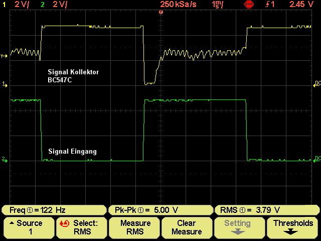

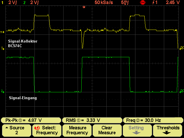

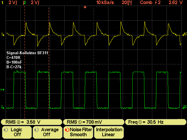

Ich hänge mal ein paar Oszibilder an. Zwischen 512Hz bis runter 200Hz,
geht die Anzeige auf Null und fängt danach wieder an zu Zählen, obwohl
Amplitude und Signal sich kaum verändern, ist mir ein Rätsel!
Ab 2kHz bekommt die steigende Flanke einen Knick. Bei 122Hz geht die
Flanke halb hoch und bleibt da eine weile bis sie oben angekommen ist.
Bei 30Hz sieht das Signal am Kollektor gar nicht mehr gut aus.
Gruß Michael
von Uwe (de0508)
Michael D.,
danke für die Bilder.
Der C-Strom ist (mir) zu klein gewählt, da gibt's auch noch C zwischen
Basis-Emitter und Basis-Kollektor, die wollen auch noch umgeladen
werden.
Hier noch mal der aktuelle Schaltplan, dann muß hier keiner die ganze
Seite hoch scrollen.

Ich verwende auch die FET Eingangsstufe mit dem BF199 als Verstärker mit
den angegebenen Bauteilwerten: 10k und 470R Kollektorwidertand.
Ohne weiteren Vorleiter, außer dem 4:1 für ein 50:50 Tastverhältnis,
läuft dann der Frequenzzähler bis 38,9MHz mit einem atMega48 bei 20MHz
Quarztakt.

Natürlich den im Transistor ! Ist zwar klein aber da.

Ok, ich habe mal die Komponenten der Eingangstufe getauscht wie folgt:
T5= BF311
Basis= C9 100nF
Kollektor= 470R
Basis-Kollektor= 27k
Das Signal am Kollektor von T5 sieht jetzt um einiges besser aus!
Siehe Bilder.
Was ich jetzt nicht nachvollziehen kann, ist das Verhalten wie vorher.
Das heißt, bis 122Hz wird die Frequenz angezeigt, darunter nur noch
0000, obwohl Amplitude und Signalform in Ordnung sind!
Kann mir das jemand erklären?
Ich hänge noch eine 100Hz u. 30Hz Messung mit an, die nicht angezeigt
wird.
Gruß Michael

PS: habe gerade im aktuellen Schaltplan oben gesehen, Du hast einen 7473
benutzt oder nur falsche Beschriftung?
Bei TTL-(kompatiblen wie 74HCT) ist die Schaltschwelle irgendwo im 1,5V,
da sollte dann Ube des Transistors auch niedriger liegen.
Man kann da natürlich verbessern, lag damals nuicht in meiner Absicht,
Zähler, der mit TTL-Pegel Rechtecken zählt, reichte mir erstmal.
Gruß aus Berlin
Michael
> Diese sind noch nicht berücksichtigt und führen daher zu falschen
> analogen Messergebnissen.
in wie fern?
Ich habe auch gerade falsche Messergebnisse! Ab 122Hz-240Hz wird genau
gemessen. Von 240Hz-504Hz werden falsche Werte angezeigt!
Beispiel:
248Hz, angezeigt werden 55Hz
252Hz,    "         "   56Hz
300Hz,    "         "   66Hz
400Hz,    "         "   89Hz
473Hz,    "         "  105Hz
ab 504Hz bis 9MHz wird die exakte Frequenz angezeigt und das ohne
zicken.
Das könnte jetzt an der Software liegen, oder liege ich da falsch???
> Hättest Du noch eine Platine übrig ?
wieso, gefällt sie dir?  :-)
Müsste ich erst herstellen.
Das Layout ist nicht so der Brüller, 9 Brücken habe ich drinnen, wegen
den 14mm SC56 Digis. 4 Brücken davon verlaufen ziehmlich ungünstig!
Gruß Michael
Hallo Michael,
Ich hatte deinen Schaltplan so übernommen und nicht auf die Beschriftung
geachtet. Verbaut habe ich einen M74HC73B1 von ST Microelectronics, ich
glaube nicht das es an dem liegt, zumal das zu verarbeitende Signal in
Ordnung ist.
Noch mal eine Oszimessung mit 400Hz auf Kanal-1 gemessen am Kollektor
des BF312 wo die Anzeige nicht korrekt ist.
Gruß Michael
So, ich noch mal
Ich habe in das Multimeter die Vorstufe von Uwe reingequetscht sowie
einen ISP-Sockel, wer den nicht möchte, kann den ja weglassen!
Der Platine habe ich mal eine Spitzenform verpasst, dadurch wurde da
ganze etwas länger aber nicht breiter.
@Michael U.
> Ich versuche aber morgen mal den Fehler bei der Periodendauermessung zu
> beheben.
schonmal der Sache auf den Grund gegangen? "stammel" :-)
Anbei der Schaltplan u. das Layout vom 'Update' in PDF.
Bei Interesse, lade ich die Eagle-Files hoch.
Gruß Michael

von Uwe (de0508)
Hallo Michael,
ich habe noch ein Update für den Eingagsteil:
Besser Q2: J310 und T5: BF199 verwenden.
R21 wird dann im Bereich 18k-27kOhm liegen und so wählen, dass am
Kollektor von T5 ca. 2,5V an liegen.
R8 kann auf 390R verringert werden, dann steigt etwas die Bandbreite und
es muss noch ein Ausgangskondensator 100nF, zwischen Kollektor T5 und V1
Pin1 gelegt werden.
Und der Knotenpunkt "x" von Vcc-10k--x--10k-Gnd wird an V1 Pin1 an
geschlossen.
Hier ist noch ein neuer 2-stufiger Vorverstärker J310, 2x BFW92 real
aufgebaut und vermessen:
Schaltplan
- http://www.qrpforum.de/index.php?page=Attachment&attachmentID=10139
S21 Messung bis 1MHz
- http://www.qrpforum.de/index.php?page=Attachment&attachmentID=10140
S21 Messung bis 10MHz
- http://www.qrpforum.de/index.php?page=Attachment&attachmentID=10141
S21 Messung bis 30MHz, das ist das Designziel dieses Vorverstärkers.
- http://www.qrpforum.de/index.php?page=Attachment&attachmentID=10142
Und die S21 Messung bis 60MHz, weil es so schön ist.
http://www.qrpforum.de/index.php?page=Attachment&attachmentID=10143
Der BFW92 kann auch gegen BFR96 (selbes Gehäuse), BF199 oder andere
HF-Transistoren aus getauscht werden.

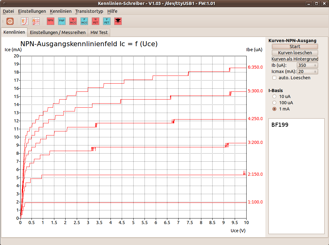

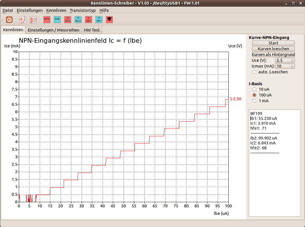

von Uwe (de0508)
Hallo Michael,

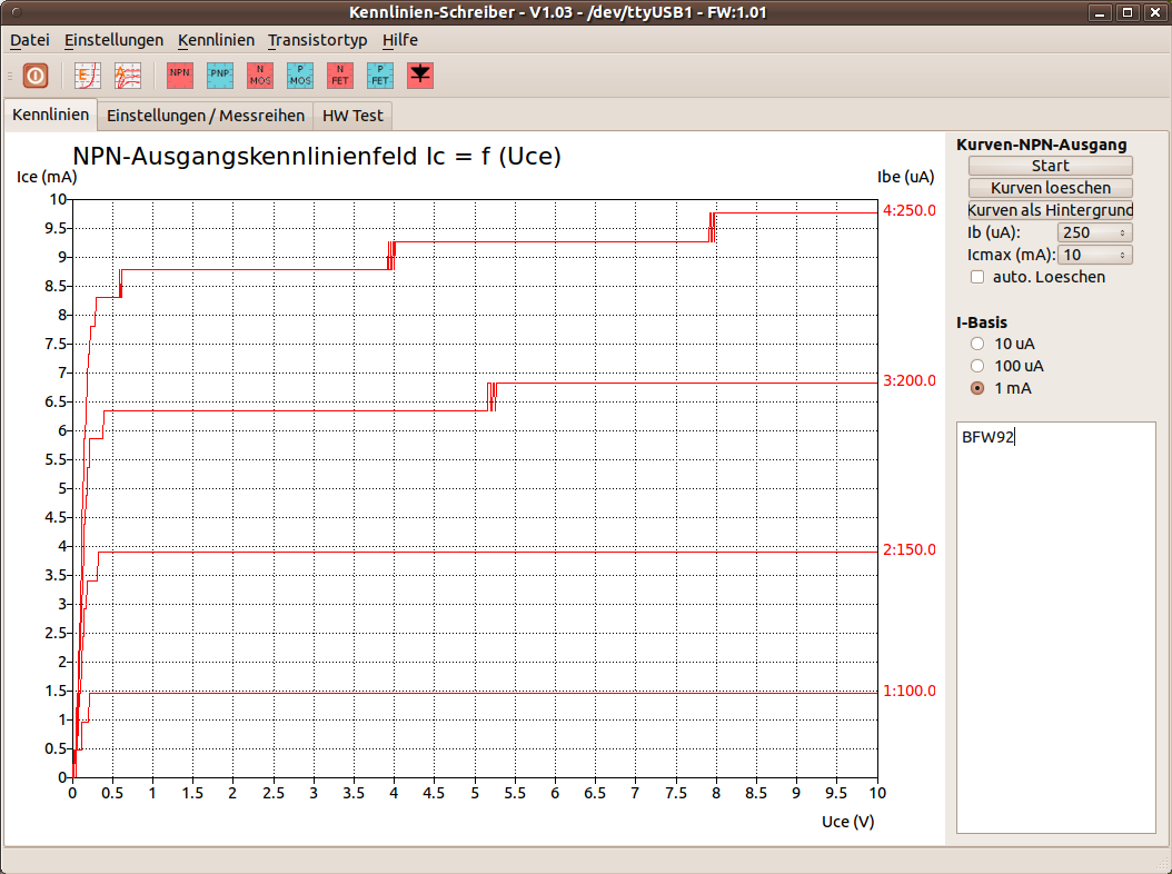

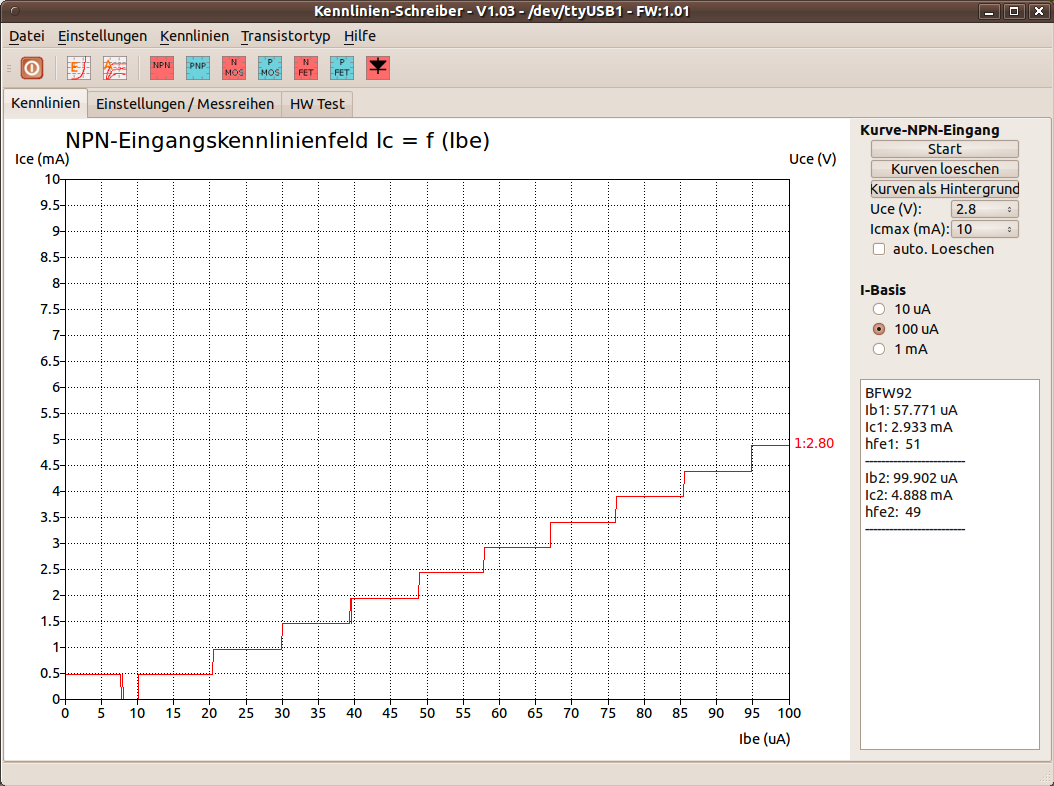

hier noch auf die Schnelle die Transistorparameter von BFW92 und BF199.
Wie errechnet man nun den Basisvorwiderstand?
Mit den Messwerten erhalten wir für Ib = 100µA die Spannungsverstärkung
für die angegebene Uce.
wir legen für einen BFW92 fest
Uce = 2,5V
Ube = 0,6V
Rc = 470R
Hfe = 50
(1) Ic = 2,5V / Rc
(2) Rcb = (Uce - Ube) / (Ic / Hfe)
Ic = 2,5V / 470V/A = 5,32mA
Rcb = 1,9V / (5,32 *10-3A / 50)
Rcb = 1,9V / 1,064 *10-4A
Rcb = 17,86k Ohm (~18k Ohm)
Man sieht, bei meinem Messaufbau kann ich Rcb noch verringern.
/wir legen für einen BF199 fest/
Uce = 2,5V
Ube = 0,6V
Rc = 390R
Hfe = 70
(1) Ic = 2,5V / Rc
Ic = 2,5V / 390V/A = 6,41mA
Rcb = 1,9V / (6,41 *10-3A / 70)
Rcb = 1,9V / 9,158 *10-5A
Rcb = 20,75k Ohm (~22k Ohm)
Ich kann erst seit ein paar Tagen meinen fertigen /Kennlinienschreiber
von DL4JAL/ nutzen, so dass vorher immer nur Werte aus den Datenblättern
vorlagen.
na toll, hier war bei mir die Mailbenachrichtigung abgeschaltet. :-(
Hallo Uwe,
da hast du einen mords Aufriss mit der Eingangsstufe veranstaltet,
Respekt!
...und sehr Hilfreich.
Weiter oben hatte ich ja schon mal das Layout überarbeitet.
Es müsste eben noch die Eingangsstufe mit den entsprechenden
Bauteilwerten angepasst werden!
Ohne ISP-Sockel, kommt man beim Layout mit nur 6 Brücken aus!
Ansonsten stelle ich mal die EagleCad-Files im Anhang zur Verfügung.

von Thomas N. (tonevi)
Nachdem ich mit meinem ursprünglichen Nachbau des Sticks hinsichtlich
des unteren Frequenzmessbereiches nicht so zufrieden war, habe ich ein
abgespecktes Design erstellt, das zur Frequenzmessung nur das klassische
Torzeit-Verfahren nutzt, ohne den 7473 Vorteiler auskommt und mit einem
übertakteten ATmega48 den vollen ursprünglich vorgesehenen
Frequenzbereich bis 9.999 MHz abdeckt. Die untere Grenze ist jetzt 1 Hz.
Bei der Gelegenheit habe ich die Hardware auch noch etwas vereinfacht:
Als Anzeige dient ein 4-stelliges LED-Display, bei dem die gleichnamigen
Segmente bereits untereinander verschaltet sind (LITEON LTC4627G, bzw.
YOUNG SUN YSD-439AK2B-35). Die Transistoren zur Ansteuerung der Digits
sind ebenfalls entfallen.
Die einseitig geroutete Platine ist so um 1,5cm kürzer geworden und
weist nur noch eine Drahtbrücke auf der Bestückungsseite auf. Die
Spannungsteiler für den ADC wurden ebenfalls für 1,1V interne
Referenzspannung (statt 2,56V beim ATmega8) angepasst.
Die überarbeitete Firmware und das Eagle-Layout sind beigefügt.

erstmal freut es mich doch, das dieses damalige "mal schnell" Projkt
immernoch auf Interesse stößt.
@Thomas N.: da mein damaliges Exemplar inzwischen dazu neigt auseinander
zu fallen, zwingst Du mich jetzt, das Ding neu aufzubauen.
Vielen Dank für Deine Mühe und daß Du Dich durch meine damalige Software
gewühlt hast.
Eine Frage: was macht das Teil bei 3,3V Versorgung? Spielt der MEGA48 da
noch mit?
Ich habe in meiner Kramkiste ein brauchbares LED-Modul gefunden,
natürlich gemeinsame Kathode und anderes Pinout. Aber gibt bei mir
sowieso wieder Lochraster, also was solls.
PS: 2007... wie die Zeit vergeht...
Gruß aus Berlin
Michael
auch bei 3,3V (=3V hinter der Schottky Diode) arbeitet der Stick noch.
Das Voltmeter zeigt die korrekte Spannung an, und der Logiktester ist
ebenfalls ok. Bei der Frequenzmessung wird die Anzeige oberhalb von
8,5MHz instabil. Das liegt vermutlich daran, dass sich der Arbeitspunkt
der Transistorvorstufe verändert hat. Diesen hatte ich auch schon für
den Betrieb an 5V nachjustieren müssen, ehe ich eine stabile Messung bei
10MHz bekam. Ist halt alles etwas "auf Kante genäht".
Thomas
PS: Noch schöner wäre es natürlich, die Periodendauer-Messung des
ursprünglichen Designs zu überarbeiten. Daran habe ich mich bisher
erfolglos versucht.
sind bei 3V ja sowieso erstmal nur die Frage ob der übertaktete AVR noch
Lust hat und ob die Helligkeit der grünen Anzeigen reicht.
Ich hatte vor ewigen Zeiten schonaml wegen des Fehler bei der
Periodendauermessung geschaut, es gibt einen Überlauf in einem
bestimmten Frequenzbereich. Ist dann wieder eingeschalfen, weil die Zeit
nicht da war und die Interessen woanders...
Ich werde mir das wohl doch nochmal genau anschauen.
Daß alles "auf Kante genäht" ist, ist logisch, war eben eine Idee und
schnell mal zusammengelötet. Zeil war durchaus mit wenigen Bauteilen aus
der Kiste möglichst viel zu erreichen ohne übertreibene Ansprüche zu
stellen.
Die Eingangsschaltung ist ohnehin ein Kompromiss, weil ich den Eingang
halbwegs gegen Überlastung schützen wollte, wenn man z.B. mal an eine zu
hohe Spannung kommt.
Prinzipiell überlebt es auch kurz 220V, allerdings sind die Abstände
dafür nicht ausgelegt, der 10n an der Basis müßte ein 250V Typ sein usw.
Gruß aus Berlin
Michael

die Helligkeit der grünen Anzeigen (Pollin #121 142) ist bei 3,3V mit
den 330 Ohm Vorwiderständen schon sehr schwach. Da sind die roten YOUNG
SUN LEDs deutlich heller.
Anbei noch ein kleines Firmware Update mit neuem (kürzerem) Binär zu
7-Segment Dekoder, der zudem keine eigenen Register für die Packed BCD
Zwischenspeicherung benötigt (BIN2BCD16 entfällt). Hiermit verschwinden
auch die 3 Compilerwarnungen über doppelte Registerbelegung. Jetzt sind
4 Register frei.
Thomas

hier mal ein etwas anderer Ansatz zur Periodenmessung für die
ursprüngliche Hardware von Michael U Die Messung erfolgt ohne
ICP-Capture Interrupt durch Zählen der CPU-Takte (16MHz/8) über eine
Periode der Eingangsfrequenz. Hierbei werden Start- und Stoppzeit
einfach durch Polling des Signaleingangs (PB0) bestimmt. Das
funktioniert erstaunlich gut.
Da mit 16 Bit gezählt wird, ergibt sich als untere Frequenzgrenze 2MHz /
65535 = 31Hz. Unterhalb dessen wird der Zähler-Überlauf ausgewertet und
0000 ohne Dezimalpunkt angezeigt.
Da mit zunehmender Frequenz die T1 Zählwerte immer kleiner werden, führt
die nachfolgende Division von Prozessortakt durch Zählerstand selbst bei
kleinen Schwankungen des Zählerstands zu großen Sprüngen auf dem
Display: Bei 9kHz Messfrequenz ergibt sich z.B. rechnerisch ein
Zählerstand von 222,22...also real entweder 222 oder 223. Als Anzeige
auf dem Display erschiene dann entweder 2MHz / 222 = 9009 oder 2MHz /
223 = 8968.
Bei kleineren Frequenzen reduziert sich dieser Effekt. Daher wird hier
die Periodendauer-Messung nur bis 2kHz benutzt und oberhalb von 2kHz
wieder auf die herkömmliche Frequenzmessung umgeschaltet. Zusätzlich
habe ich noch einen 2ms Frequenzmess-Zyklus ergänzt, der Messungen bis
ca 22MHz ermöglicht. Die Hardware mit 1:4 Teiler 74(HC)73 gibt das ja
her.
Eine neue ICP-Capture basierte Periodendauermessung läuft bei mir auch
schon ganz gut; diese werde ich bei Gelegenheit noch mal hier posten.
Thomas
mein Test mit der korrigierten Firmware war erfolgreich!
Allerdings streuen die Werte bei der Periodendauermessungen genau wie
bei meinen Versuchen mit zunehmender Frequenz (= kleinerer Divisor)
immer stärker. Bei 9000Hz Messfrequenz aus einem Quarztaktgeber bekomme
ich Werte zwischen 8.998 und 9.100kHz angezeigt. Bei 1100Hz sind es nur
1.099-1.102kHz. Aber damit muss man in diesem Fall wohl leben.
Gruß aus Bremen
Thomas
Danke für die Rückmeldung.
das ist zumindest eigenartig. Ich habe hier einen alten
Sinus/Rechteckgenerator dran gehabt, der geht von 20Hz bis 200kHz in 4
Bereichen. Die Werte stehen +-2 in der letzten Stelle.
Allerdings ist die Eingangsbeschaltung recht pegelempfindlich
(logisch...).
Ich habe jetzt mal nachgemessen, was aus dem Teil rauskommt: ca. 8Veff
bei Sinus, die hatte ich auch dran. Bei Rechteck mußte ich runterdrehen,
auch auf ca. 8V, da kommen sonst ca. 18V raus, da zeigte er nur noch
Unsinn an.
Ich glaube, ich ignoriere das auch weiterhin. ;-)
Gruß aus Berlin
Michael

Ja, das wäre super (Durchgangsprüfung & Ohmmeter; ich bin auf der Suche
nach sowas: Beitrag "DIY Messgeräte: Always-On Durchgangsprüfer und Ohmmeter?"). Aber wie? Es
sind keine IO mehr frei, und der ADC hängt hinter 200 kOhm (zur
Spannungsmessung werden 27k bzw. 1k8 als Spannungsteiler aktiviert).
Evtl. ließe sich der separate CLOCK-Ausgang umbiegen und als Quelle für
eine Durchgangsprüfung nutzen. Für eine brauchbare Widerstandsmessung
ist mehr Aufwand erforderlich.
Offenbar der letzte Schaltplan:
Beitrag "Re: Multimeter"
von Thomas (Gast)
habe den Schaltplan geändert mit Kingbright Anzeigen.
