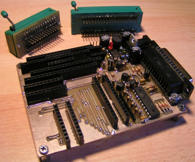

Ein Platinenlayout für ElmChans Hochvolt-Programmer
Dieser benötigt einen PC mit Parallelport sowie eine externe Stromversorgung von 6..24 V=. USB-Parallel-Konverter (für Drucker) funktionieren nicht. Vorteil: Ein Mikrocontroller wird nicht benötigt.
Wie auch das Original beherrscht dieser PP (parallel programming) als auch HVSP (serial programming). Für den rein seriellen Gebrauch (HVSP der 8- und 14-Beiner) kann man auf den 74HC299 verzichten.
Schaltplan im Eagle-Format, Bestückungspläne und Platinenlayout: Christoph Kessler
ElmChans Konzept ist eine ausgesprochene „Billiglösung“, die 20-poligen AVRs bevorzugend, dem scheint eine einseitige Platine mit Drahtbrücken im Eagle-Light-Format 80×100 mm² angemessen. Jener verzichtet auf Spannungsregler; einen 78L05 hinzuzusetzen und das Ganze mit stabilisierten 12 V zu speisen sollte jedoch nicht allzu schwer fallen.
Das Foto (unten) zeigt schon die „Luxusversion“, Teilbestückung ist entsprechend denkbar.
Achtung, Schaltplanfehler! Die Bezeichnungen /AUTOFEED und /SELIN sind genau verkehrt herum.
