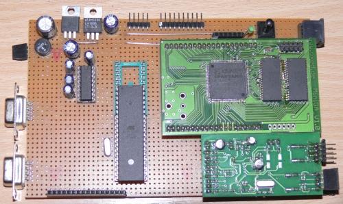

DAP mit selbstgelötetem FPGA-Board
Auf einen Beitrag von Thomas Pototschnig hin bin ich auf sein selbstentworfenes Spartan-3-FPGA-Board (Grafikkarte) aufmerksam geworden. Thomas hat mir die Erlaubnis gegeben, dieses Board für den DAP zu verwenden und die Schaltpläne hier zu veröffentlichen. Nachdem ich von ihm noch einige Vorversionen (nur die Platinen) ergattern konnte und diese erfolgreich aufgebaut (mit Spartan 3-200 und -400) habe, bin ich von diesem Board echt begeistert. Danke nochmals.
Hier Schaltplan und Layout.
Das Board ist zweiseitig und die "schlimmsten" zu lötenden Bauteile sind lediglich der FPGA (QFP-144) und die beiden RAMs (SOJ36, ekelig). Der Rest ist recht einfach. Auch die Inbetriebnahme des Boards gestaltete sich problemlos.
Den Quellcode für den DAP musste ich etwas ändern und abspecken. Durch den ineffizienten VHDL-Code der MAC-Einheit gestaltete es sich schwierig, den Entwurf synthetisierbar zu machen. Das Synthetisieren auf einem FT256 gestaltete sich einfacher. Hier ist noch dergestalt Handlungsbedarf, dass die MAC-Einheit überarbeitet werden muss. Der abgespeckte Entwurf läuft auf dem FPGA-Board mit einem Spartan 3-400 sowie auf einem Spartan 3-200. Den Audio-Codec, das FPGA Board, einen AVR und noch etwas IO-Kram habe ich auf eine Lochrasterplatine aufgebaut. Was noch fehlt, sind MIDI- und SD/MMC-Karten-Schnittstellen. Dann hat man eine schöne Plattform für Synthesizer und Effektgeräte.

Fotos
Ursprüngliche Version:
