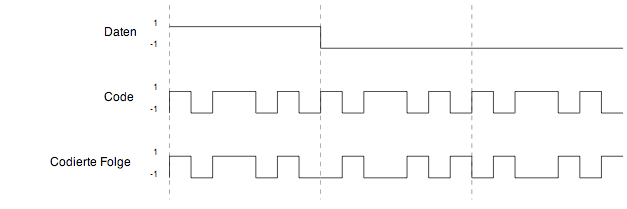

Bei der Codierung wird für jedes Bit der Datenfolge einmal die Code-Folge gesendet. Für eine "1" senden wir die gewählte Codesequenz unverändert, für eine "-1" die invertierte Codesequenz. Oder anders ausgedrückt, wir multiplizieren die langsame Datenfolge mit der 7-mal so schnellen Codefolge.
Statt 3 Bit müssen wir nun 3*7 Bit über den Kanal übertragen, das heißt die Übertragungsrate hat sich auf ein 7-tel reduziert. Oder anders gesagt, die Chiprate ist 7-mal so hoch wie die Datenrate.

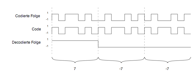

Um die Daten zu dekodieren, multipliziert der Empfänger die empfangene Folge selbst wieder mir der Codefolge, und heraus kommen die ursprünglich gesendeten Daten.

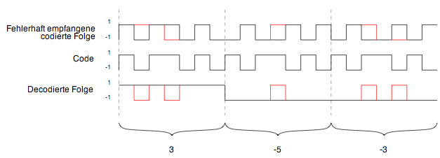

Wenn allerdings Fehler bei der Übertragung aufgetreten sind wird das decodierte Signal für die Länge der Codesequenz nicht perfekt "-1" oder "1" sein, sondern es werden zwischen drin mal "gekippte" Chips auftreten. Um konkret zu entscheiden ob das Datenbit "-1" oder "1" ist summiert der Empfänger alle decodierten Chips einer Periode auf, und wenn die Summe <0 ist entscheidet er sich für "-1", ansonsten für "1". Im Idealfall, d.h. wenn keine Fehler aufgetreten sind, erreicht die Summe das Maximum (7 bzw. -7). Bei kleinen Werten um die 0 sind viele Fehler aufgetreten und die Entscheidung ist unsicher.
