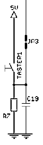

Die beiden AVR Pollinboards haben eine Hardwareentprellung der Taster. Leider kann es passieren, dass beim Drücken der Taster in diesen Schaltungsteil so viel Strom fliesst, dass der Mikrocontroller abstürzt!
Taster1 auf dem Pollinboard. Original mit C und R
Im Artikel steht bisher bloss: Achtung!! Die Beschaltung ist nicht gut, lieber einfach ohne C und R nach Masse schalten sonst gibt es Spannungseinbrüche.
Dazu ein Achtung^2! Einfach ohne C und R nach Masse geschaltet, d.h. Draht statt C oder R, ist der Spannungseinbruch noch größer! Ein gedrückter Taster stellt dann einen Kurzschluss von Vcc nach GND dar!

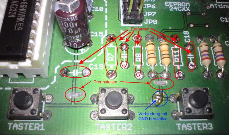

Da dieses Thema immer wieder aufkommt, möchte ich hier meinen Umbau vorstellen.
1. Versorgungsspannung an 2 Stellen durchtrennen. Das geht sehr gut mit einem Dremel oder ähnlichem.
2. Die Kondensatoren und die Pull-Down Widerstände entfernen, bzw. gar nicht erst einlöten.
3. Tasten mit GND verbinden. Hierzu können z.B. der im Bild gezeigte Via und die daneben liegende Leiterbahn leicht angeschliffen werden und danach mit einem Tropfen Lötzinn verbunden werden.
Die Taster sind damit active Low, die Entprellung muss in Software erfolgen.
Falls die I2C Verbindung zu externen EEPROM genutzt werden soll müssen die beiden Pull-Up Widerstände wieder mit 5V versorgt werden. Das ist im Bild nicht dargestellt, kann aber durch ein kurzes Kabel oder Kupferlackdraht auf der Unterseite erfolgen.
Ebenfalls nützlich: Die vier 10µF Kondensatoren vom MAX232 bei Gelegenheit gegen welche mit 1µF austauschen.
--Kaffeetas 07:50, 28. Apr. 2010 (UTC)
