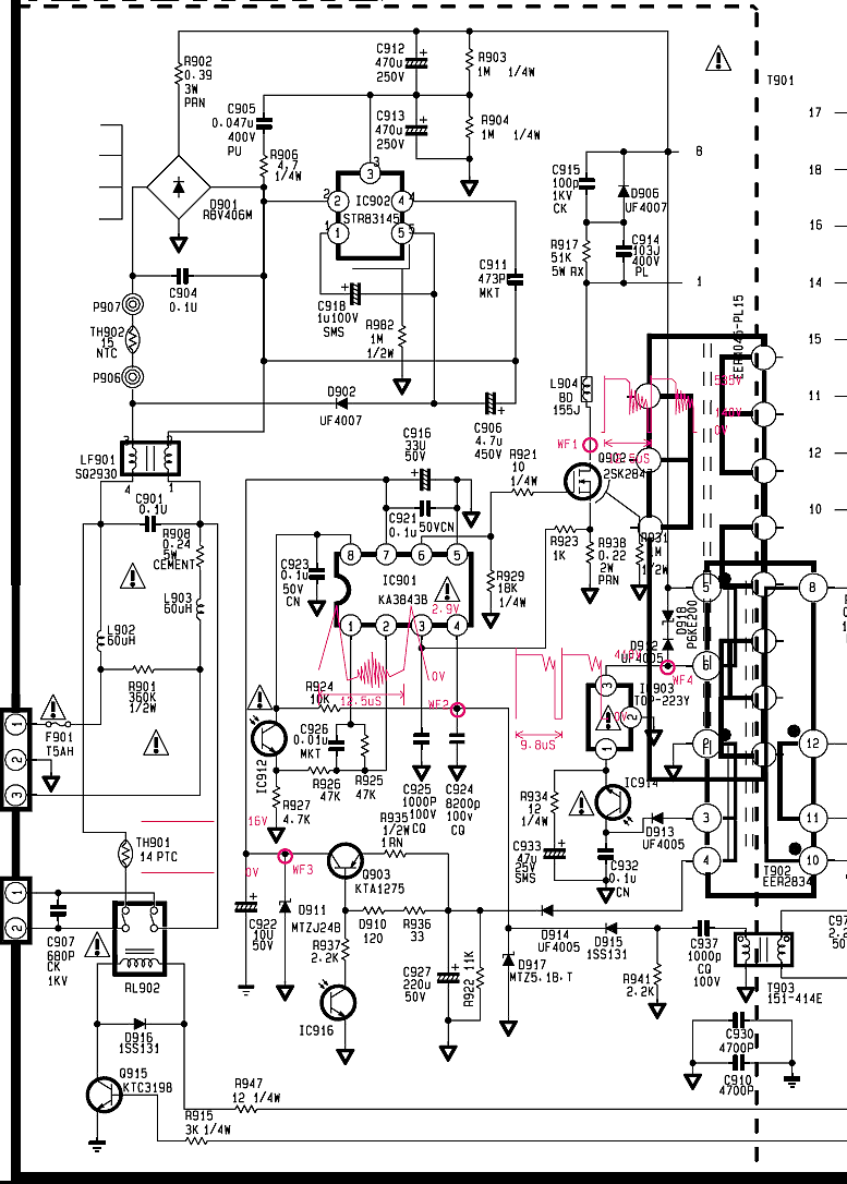

Bei einem CRT-Monitor (LG FT795) haut es ständig die Sicherung raus, sofort nachdem dieser ans Stromnetz angeschlossen wurde. Zuerst wollte er nicht mehr aus dem Standby raus, er ging also nicht an. Die Standby-LED hat aber geleuchtet. Dann hat mein Vater ihn auseinandergenommen und mit dem Bildschirm auf den Tisch gestellt um ihn vom Staub zu reinigen. Komischerweise ging er in dieser Position an. Nach der Reinigung geht aber nichts mehr, nur die Sicherung brennt durch. Das Mainboard wies nach einer genaueren Betrachtung etliche Wackelkontakte an den Lötstellen auf. Ich habe alle beseitigt (hoffentlich), aber es hat nichts am Verhalten geändert. Im Anhang ist der Schaltplan des Netzteils. Wo soll ich suchen? Ich habe zwar ein Messgerät und einen Oszi, aber das bringt mir nicht viel, da ich wegen der sehr kurzen Betriebszeit die Soll-Werte nicht nachmessen kann. Die Sicherung ist F901. Der Brückengleichrichter schein in Ordnung zu sein. Ich habe den ausgelötet und getestet. Wenn man den Widerstand R902 auslötet, geht die Sicherung nicht kaputt (der Monitor geht dann natütlich nicht an).

Das würde ich lieber lassen. Fang doch einfach bei ausgeschalteten Gerät mit dem Ohmmeter an (vorher Elkos entladen!): R 902 gegen GND ? Wenn der hoch genug ist, weiter hinten suchen (D918/D922/IC903/IC914) wie sehen C 912 / C913 aus ? Gruß Andy
Also ich habe den Spannungsverdoppler ausgelötet und es hat nichts gebracht. Aber ohne den Q902 brennt die Sicherung nicht mehr durch. Wie kann ich diesen MOSFET überprüfen? Welche Mindestspannung braucht das Gate zum Durchschalten?
Drain-Source und Source-Drain des Q902 -> 0 Ohm Widerstand
Also ist der Q902 defekt? Das ist ein 2SK2847, Preis ca. 20€! Es gibt einen analogen, den 2SK1363, kostet unter 5€. Bevor ich etwas bestelle, kann ein defekter Q902 bestimmte andere Bauteile mit sich in den Tod gerissen haben? Ich werde jetzt noch die Dioden überprüfen.
Dann ist Q902 defekt. Standardfehler, vermutlich in Folge einer kalten Lötstelle. Der SK1363 sieht wirklich ziemlich ähnlich aus, sollte passen. Eventuell sind ein paar Dioden kaputt, mess mal alle Dioden auf der Primär und Sekundärseite durch.
Gebe meinen Vorredner recht. Der UC3843 (IC901) kostet ein paar cent und sollte mitgetauscht werden. Beim Tausch des MOSFET Q902 !UNBEDINGT! darauf achten ob der verwendete Typ vom Kühlkörper isoliert montiert ist (Plastikplättchen zwischen Transistor und Kühlkörper). Den neuen musst du dann auch isoliert montieren, sonst springt dir das Netzteil gleich wieder um die Ohren. Du kannst aber auch einen MOSFET von ST-Microelectronik nehmen. Die sind oft (nicht immer) billiger. Bei den hier rausgesuchten Typen habe ich nach maximalen Drainstrom, maximale Drain-Source-Spannung, nach Rdson und Package TO-247 ausgewählt. STW*NK90Z (* = 9 oder 11 oder 12) Grüße Mandrake
