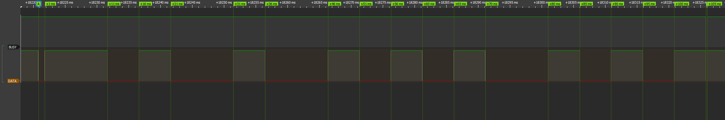

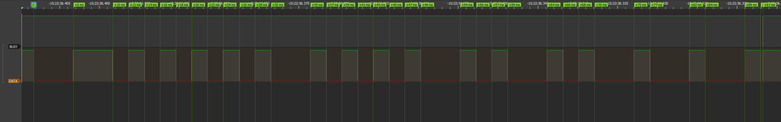

von Kassetenfan (Gast)
Da ich  selbst danach gesucht habe. Hier Messergebnisse von Kenwood
KXF-W4010. Stop-Bit ist in beiden Fällen 0.2ms
> Kenwood
Ich habe Mist gemessen und Mist geschrieben.
