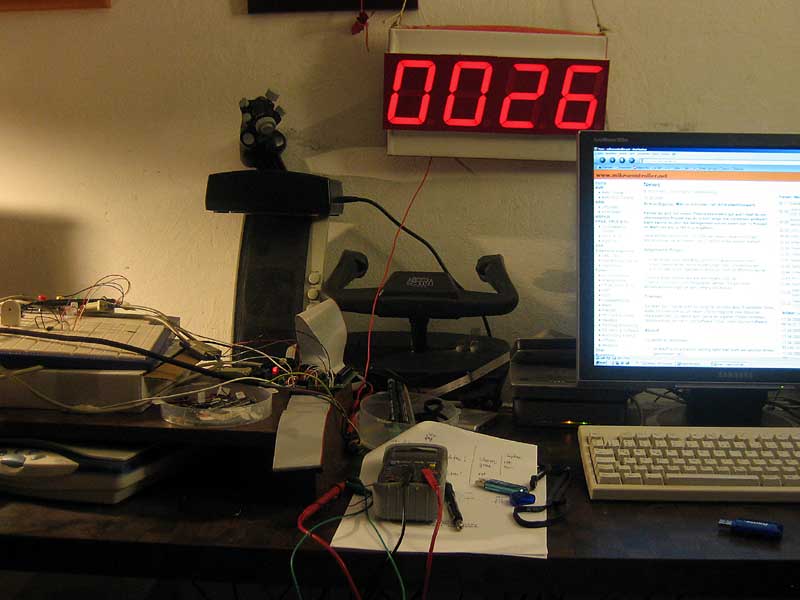

An dem C-Code hängt es wohl nicht. Ich habe mir einen DS1621 in 8-Pin DIP Version beschafft und die wichtigen Abschnitte aus obigen C-Code in eines meiner Programme fürs Pollin Funk-AVR-Evaluationsboard eingebaut. Das PFA habe ich genommen, weil ich da schon einen fertigen 7-Segment-Display Treiber geschrieben habe und ich so den Wert gleich anzeigen lassen kann. Das PFA läuft auch mit einem ATmega8 und bei 12 MHz. Die 4 Leitungen (Vcc, GND, SDA und SCL) zwischen PFA und DS16212 waren ca. 3-4m lang. Ich hatte 2 RS232 Kabel zusammengestöpselt und bin dann mit Drähten auf die Buchsen und auf ein Breadboard gegangen. Als Pullups für SDA und SCL habe ich je einen 2K2 Widerstand benutzt. Die Adresspins hatte ich alle auf GND gelegt (=> Basisadresse 0x90). Die Geschwindigkeit des Busses war auf 100 kHz eingestellt (keine Änderung in Peter Fleurys Lib.). Ich kann mir nur vorstellen, dass dein Projekt ein Hardwareproblem hat. Also noch mal die Schaltung kontrollieren und ggf. Fotos oder Zeichnungen machen und hier zeigen. Oder den DS1621 tauschen. PS: Die nächste Anschaffung ist Kältespray. Ich denke, beim Testen ist das ganz nützlich. Die tiefgekühlte Butter auflegen ist nur eine Notlösung ;-)
Zur Hardware... Im allerersten Posting schreibst du: > VDD -> +5V > A0 -> GND > A1 -> GND > A2 -> GND > SDA -> -( 4,7K)-( +5V) > - PD4 > SCL -> -( 4,7K)-( +5V) > - PD5 > TOUT -> NC > GND -> GND Da sind zwei Haken drin: 1/ Mit A0, A1 und A2 auf GND ist die Basisadresse 0x90. Darauf wird dann I2C_READ (1) oder I2C_WRITE (0) aus der Library aufaddiert. In deinem Code ist eine andere Definition, nämlich #define DS1621_Write 0x9E #define DS1621_Read 0x9F Das wäre OK, wenn A0, A1 und A2 auf Vcc hängen. Bei A0, A1 und A2 auf GND ist dort anzugeben: #define DS1621_Write 0x90 #define DS1621_Read 0x91 2/ Die TWI Pins SDA und SCL sind beim ATmega8 an PORTC und nicht an PORTD. Es sind dort die Pins PC4 und PC5. Beide Fehler führen dazu, dass sich der DS1621 nie angesprochen fühlt und dass dadurch die I2C Routinen endlos warten.
