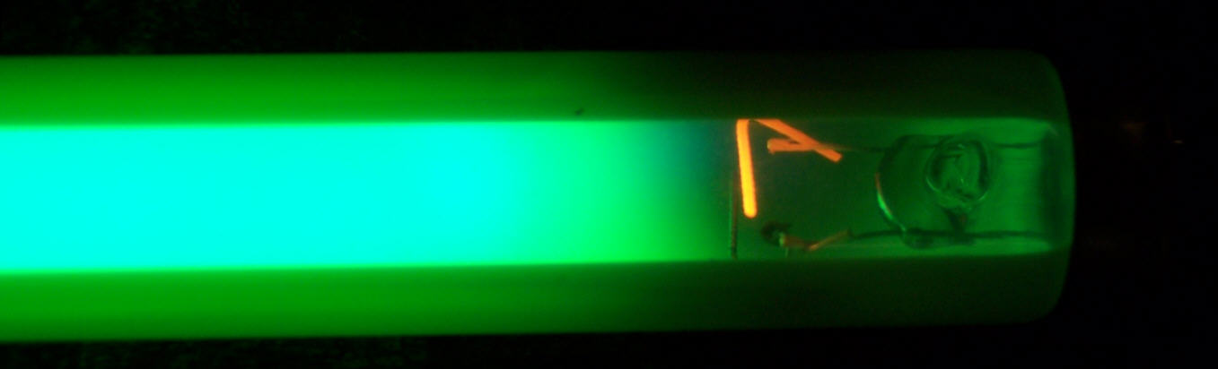

Hallo, "normale" Leuchtstoffröhren aus dem Baumarkt haben ja an jeder Seite zwei Anschlussstifte oder Pinne. Bisher dachte ich immer, dass die beiden, die jeweils an einem Ende sind, miteinander leitend verbunden sind. Jetzt hab ich hier eine, bei der das nicht so ist, jedenfalls an einem Ende. Sie funktioniert auch nur, wenn ein bestimmter Pin auf Spannung ist (wahrscheinlich intern was nicht ok). Ausserdem ist es in Energiesparlampen so, dass die Röhre dort vier Anschlüsse hat. Wie ist das denn, kann man bei einer Leuchtstoffröhre getrost die beiden Pinne pro Ende zusammenschalten, oder gibt es da z.B. in bestimmten Sonderfällen was besonderes zu beachten? Viele Grüsse!
Leuchtstoffröhren haben keine Glühwendel zum Leuchten... die werden vorgeheizt und mit Hochspannung gezündet. Wikipedia.
Man kann übrigens mit genügend Spannung Leuchstofflampen auch ohne Vorglühen zünden. Das wird bspw. generell so bei den Hintergrund- beleuchtungen von LCD-Bildschirmen gemacht, funktioniert aber durchaus auch für 08/15-Leuchtstofflampen. Damit habe ich mir schon vor > 20 Jahren eine kleine Leuchte mit einem Sperrwandler aus einem alten Funkgeräteakku NiCd 2,4 V / 25 Ah gebaut. In diesem Falle kannst du natürlich die beiden Pole an jedem Ende kurzschließen.
Im Prinzip müßte man doch auf die Weise auch ESLs bauen können, die ohne die dämlichen Wendel auskommen, oder kaputte wieder zum Leben erwecken. Nur wie? Gibt es eine Chance, das Vorschaltgerät so umzubauen, daß es die entsprechende Hochspannung vor der Zündung erzeugt?
Wenn man eine Leuchtstofflampe ohne vorzuheizen zündet, dann reduziert das stark die Lebensdauer. Dies nurmal am Rande. Wenn sie sowiso schon kaputt ist, dann ist das egal. Aber dann werden die Anschlüsse extrem heiß. Ich habe das mal ausprobiert, dann haben die Metalldrähte in der Röhre angefangen zu glühen und die gesamte Röhre wurde extrem heiß. Also auch nicht gut.
Kommt stark auf Temperatur und Lampe an. Kleinere (4W) Röhren zünden bereits ab etwa 100V bei Raumtemperatur. Die auf dem Foto verwendete 10W Röhre benötigt rund 100-1000V je nach Temperatur.
Ich kann das mit dem extrem heiß werden nicht bestätigen von meinem seinerzeitigen Versuch. Das war eine 8-W-Lampe, vermutlich allerdings mit etwas geringerer Leistung betrieben. Von den Lampen aus Laptops habe ich von Zündspannungen so um 2 kV gehört.

Die normalen Röhren haben auf beiden Seiten eine Heizung. Die gesamte Heizwendel dient im Betrieb dann als Elektrode, also die beiden Paare liegen dann jeweils auf gleichem Potenzial. Bei Röhren mit integriertem Starter (zB. G23) sind nur 2 Pins rausgeführt (einer von jeder Seite), intern aber 4 pins vorhanden und der Starter verbinden die beiden übrig geblieben.
Jörg Wunsch wrote: > Von den Lampen aus Laptops habe ich von Zündspannungen so um 2 kV > gehört. Hängt natürlich auch wieder von der Größe ab. 2kV ist eher ein worst case Wert. Meist reichen 1-2kV aus. Da es solche CCFLs ja mit 50cm Länge und mehr gibt, wird die Spannung bei solchen Riesenteilen mit Sicherheit höher sein. Allerdings sollte man CCFLs nicht mit normalen Leuchtstofflampen vergleichen: Eine CCFL wird meist als Glimmentladung betrieben, während bei einer Leuchtstofflampe ein Lichtbogen brennt.
Benedikt K. wrote: > Eine CCFL wird meist als Glimmentladung betrieben, während bei einer > Leuchtstofflampe ein Lichtbogen brennt. Mit einer Glimmentladung kommt man auf derartige Lichtstärken? Das wundert mich etwas. Hast du irgendwo eine Quelle, die das beschreibt?

Ohne geheizte Elektroden nimmt der Strom den kürzesten Weg. Das ist in diesem Fall die Elektrode die vermutlich zu genau diesem Zweck gedacht sind: Den Stromfluss aufzunehmen, solange die Heizwendeleletroden noch kalt sind. Denn dies verringert die Lebensdauer, da verstärkt Material abgetragen wird (an der Schwärzung der Glaswand erkennbar). Nur gab es in diesem Fall die eigentlichen Heizwendelelektrode nicht mehr (wie man sieht), so dass der Strom dauerhaft über diese Hilfelektrode fließen muss. Wiso diese aber jetzt so stark glühen kann ich auch nicht sagen.
Gibts eigentlich irgendwo ESLs, die ohne Glühwendel arbeiten? - wäre nicht schlecht, z.B. für Treppenhausbeleuchtungen.
Benedikt K. wrote: > Ohne geheizte Elektroden nimmt der Strom den kürzesten Weg. Das ist in > diesem Fall die Elektrode die vermutlich zu genau diesem Zweck gedacht > sind: Den Stromfluss aufzunehmen, solange die Heizwendeleletroden noch > kalt sind. War etwa der Starter noch angeschlossen? Dann könnte ich mir vorstellen, daß ein Bogen zwischen den Haltedrähten für die Wendel über den Starter - der womöglich fest zusammengeschweißt wird - brennt.
Uhu Uhuhu wrote: > War etwa der Starter noch angeschlossen? Nein. Starter gab es garkeinen. Gezündet wurde per Hand. > Dann könnte ich mir vorstellen, > daß ein Bogen zwischen den Haltedrähten für die Wendel So habe ich die Wendel wegbekommen. Dazu wurde an einem Ende ein Netzteil eingeschlossen, die Strombegrenzung auf etwa 2A gestellt und die Spannung hochgedreht. Bei >10V glüht die Wendel sehr hell und bei etwa 10-15V zündet die Leuchtstofflampe dann entlang der Glühwendel. Die Brennspannung liegt dann bei etwa 10V. Und die Leuchtstofflampe ohne Glühwendel habe ich dann mal ganz normal an 230V betrieben, um die Theorie zu bestätigen, dass eine Leuchststofflampe mit durchgebrannter Glühwendel die weiterhin betrieben wird, an der Umgeben Schaden anrichten kann. Da ich mir am Glas die Finger verbrannt habe, ist es also nur verständlich, wiso alle EVGs nur Leuchtstofflampen mit intakter Glühwendel ansteuern. Es gibt übrigends auch Leuchtstofflampen ohne Glühwendel. Die haben nur einen Pol auf jeder Seite. Sind vor allem in den USA verbreitet, da dort sowiso ein EVG notwendig ist, denn 110V sind für die meisten größeren Leuchtstofflampen zu wenig.
Ok, jetzt wird auch das etwas klarer. Ich würde daraus schließen, daß man die Glühwendeln - wegen ihrer Beschichtung - tunlichst nicht wegbrutzeln sollte, wenn man die Lampe ohne Vorglühen betreiben will. > Es gibt übrigends auch Leuchtstofflampen ohne Glühwendel. Die haben nur > einen Pol auf jeder Seite. Sind vor allem in den USA verbreitet, da dort > sowiso ein EVG notwendig ist, denn 110V sind für die meisten größeren > Leuchtstofflampen zu wenig. ...und deren Lebensdauer ist vermutlich deutlich besser, als der von dem Mist, den sie uns verkauft haben... Daß die ESLs vorglühen, ist wohl auch nur so eine "Maßnahme", um den Umsatz zu garantieren.
