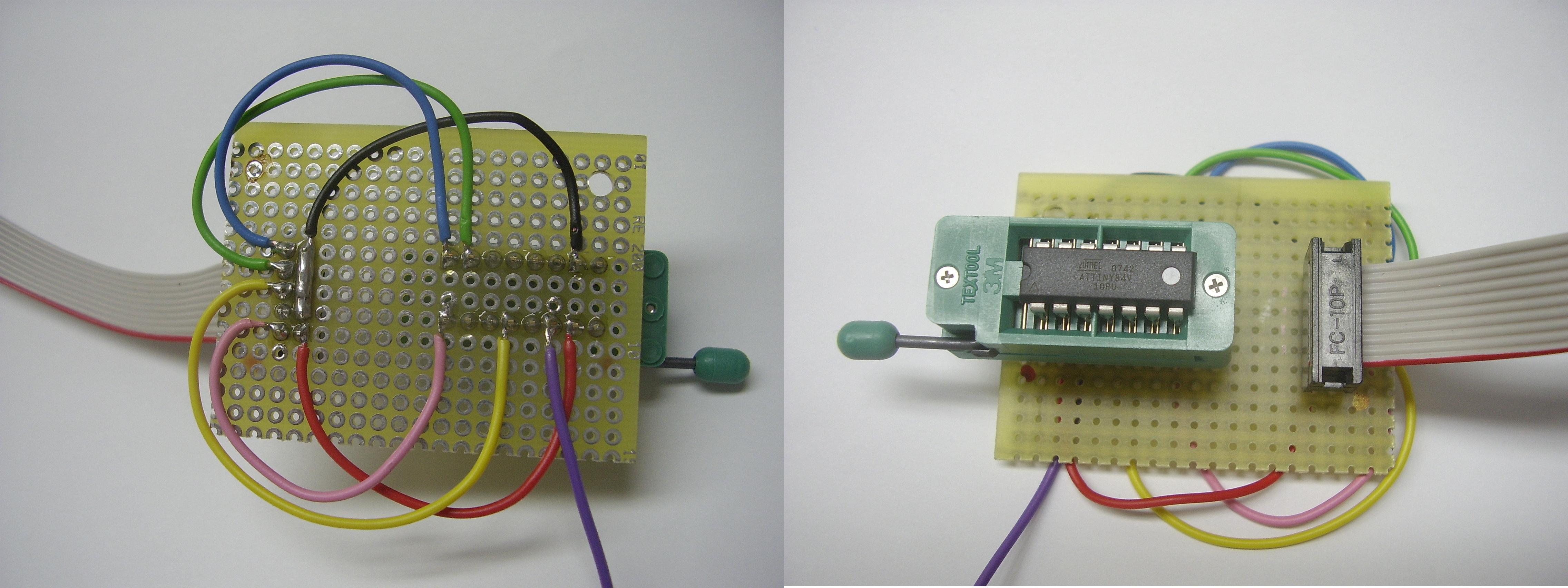

Hallo, wie kann ich den ATtiny84 programmieren? Geht das mit dem STK500? Leider ist der ATtiny84 beim Ponyprog nicht in der Liste, ebensowenig wie der ATtiny24 oder der ATtiny44. Was kann man machen?
Um es direkt im STK500 programmieren zu können benötigst Du die Erweiterung STK505, ansonsten einfach über den 6- oder 10-poligen Programmieradapter auf eine eigene Platine oder Steckbrett gehen.
Peter Dannegger wrote: > Beitrag "Attiny44 und STK500" > > 4. Beitrag > > > Peter >>Den Attiny24..84 umgekehrt oben in den Sockel des ATtiny2313 stecken, >>d.h. der GND-Pin ist schon richtig. >> >>Dann D6 an VTG >> >>zum 6poligen ISP-Stecker: >>B2 - RES >>B5 - MOSI >>XTAL1 - SCK >>XTAL2 - MISO >> >>und wichtig, XTAL1 Jumper abziehen! >> >> >>Peter Danke schön. Bin nicht sicher, ob ich das richtig verstehe: Der AT90S2013 = ATTINY2313 = DIL20 Der ATTINY24 44 84 ist DIL14 Eine kleine Zeichnung oder ein Photo währen jetzt ganz hilfreich.
Rumstöpsellei auf dem STK500-Board waren mir zu blöd, habe mal eben dieses zusammengelötetet. 10 Poliges-Flachband an ISP10PIN am STK500
Will mir auch so nen Adapter bauen da ich mir versehentlich 5 tiny24 und 2 tiny44 bei Reichelt bestellt habe ohne zuvor nachzusehen ob die vom STK500 ohne weiteres unterstützt werden. Wohin führt denn das lilane Kabel? Und welchen Zweck erfüllt es?
Das lila Kabel hat nix mit dem Programmieren zu tun, ich habe es mit TXD von J302 verbunden. Ich habe ein kleines Programm geschrieben, mit dem sich der ATtiny über RS232 115200Baud der Umwelt (Hyper Terminal) mitteilen kann. Bei Interresse werde ich es hier posten.
