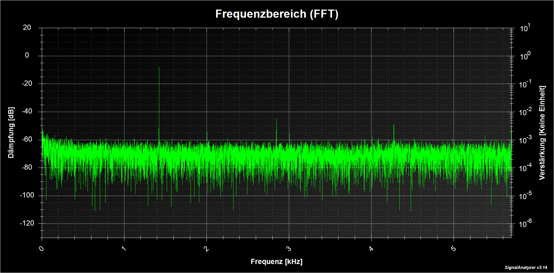

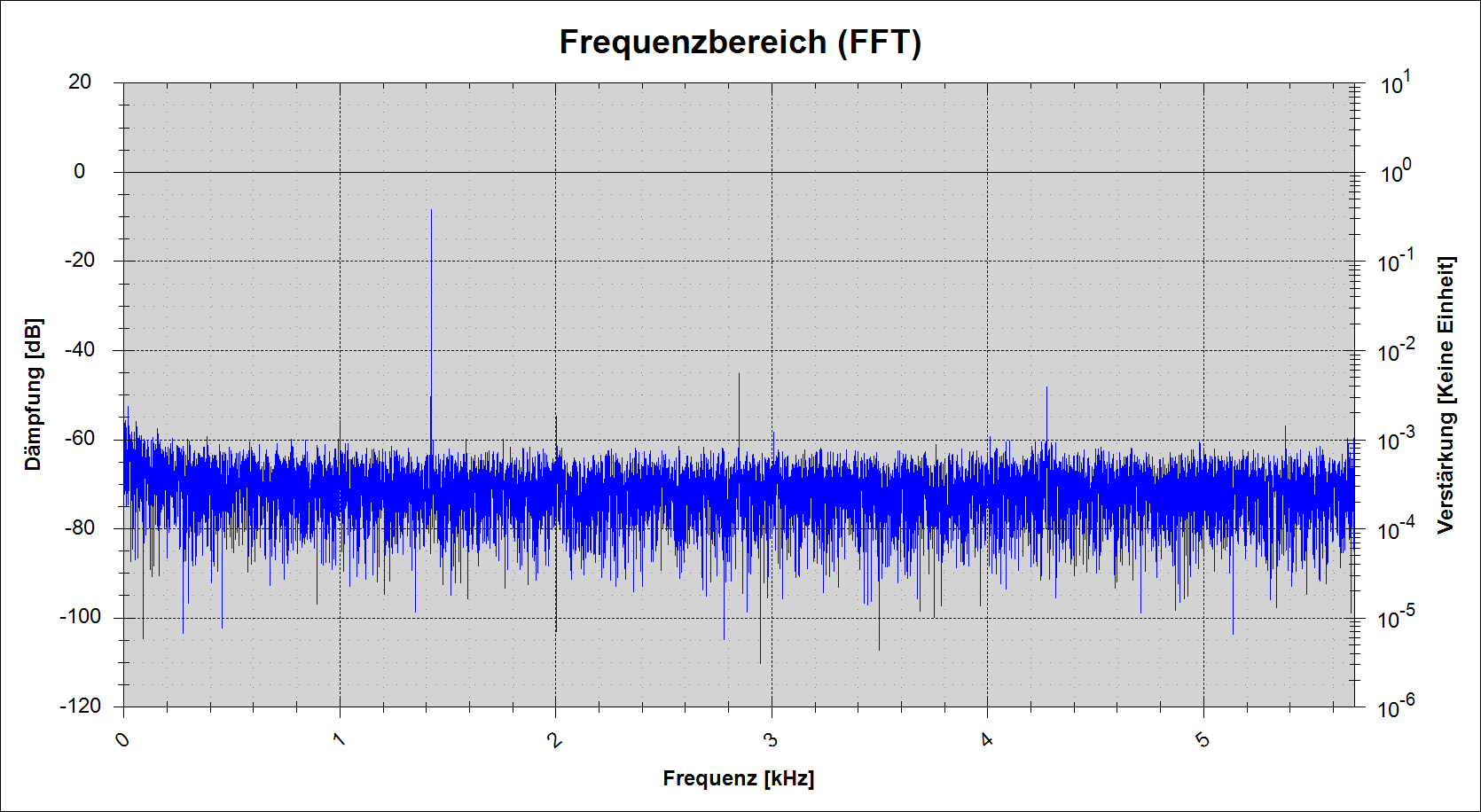

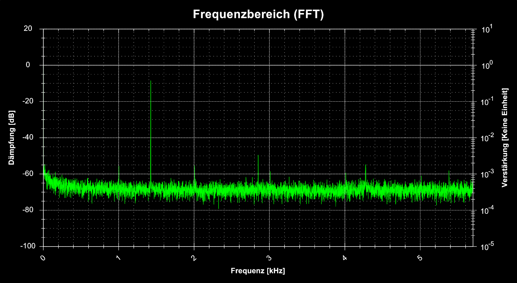

Noch ein Nachtrag... Ich habe auch meinen Instrumentationsverstärker und
ADC analysiert. Dazu habe ich einfach die Werte über die RS232 in eine
Textdatei geschrieben und konnte diese direkt mit SignalAnalyzer öffnen
und in den Frequenzbereich transformieren ohne zusätzliche Arbeit. Hat
alles ohne Probleme geklappt.
Ich habe mal meine Messwerte und zwei abgespeicherte Kurven im
Frequenzbereich angehängt. Finde die FFT Mittelung des Datensatzes
sinnvoll. Durch die Mittelung werden die Messwerte der Datei mit den
Werten in einzelne Häppchen geteilt und gemittelt. Das Gute daran ist,
dass unkorrelierte Signalanteile vermindert werden und im Rauschen noch
systematische Störungen bestehen bleiben. Wirklich nettes Programm.
Alternativ gibt es noch ScopeDSP. Ist aber auch auf 512 Sample begrenzt
und kostet einiges, auch das UI ist nicht so ansprechend.
Gruß,
Peter
