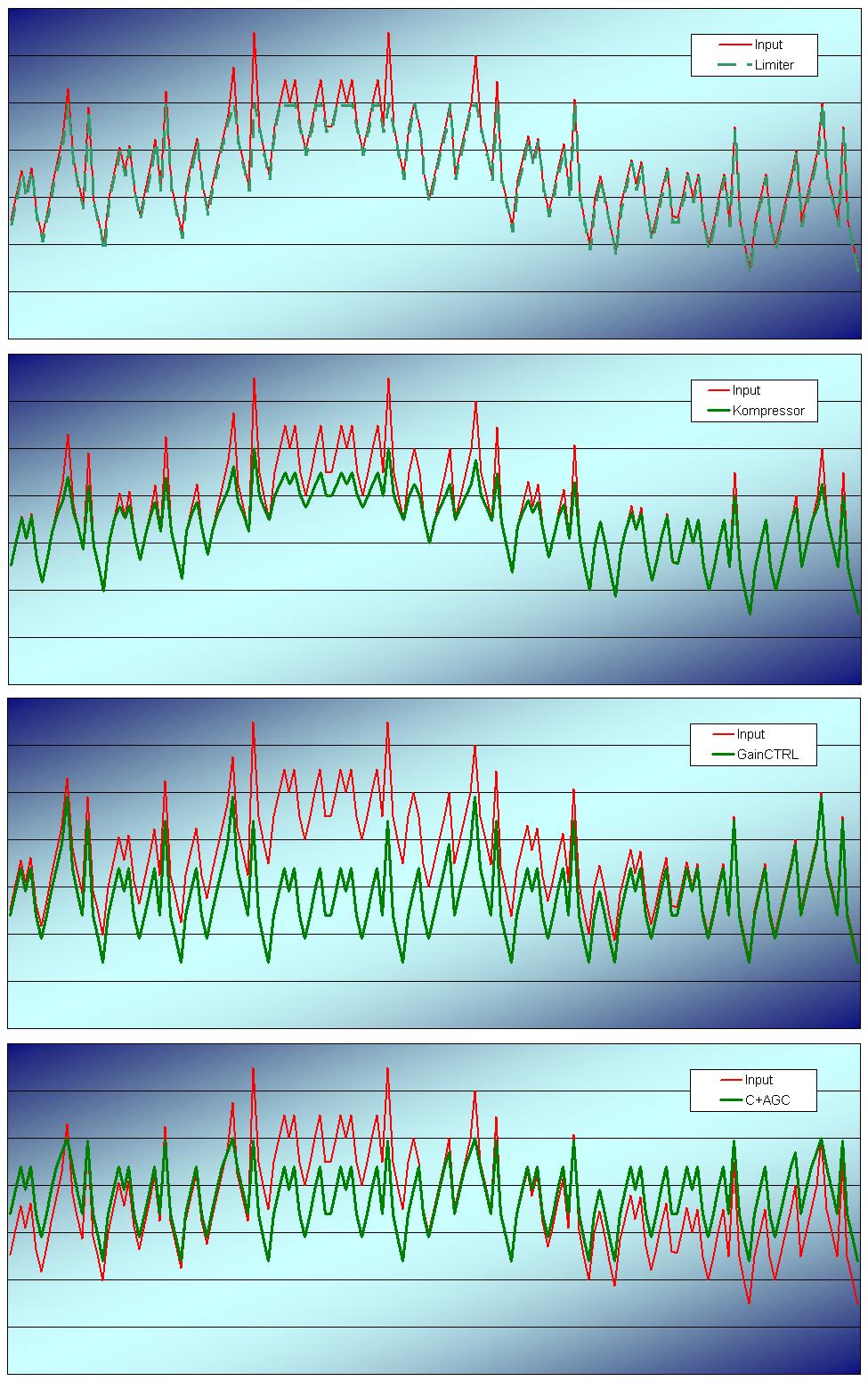

>Mich nervt es permanent die Fernbedienung in der Hand halten zu müssen, >um leise Passagen zu hören und dann im Werbeblock oder einer >Dramatischen Szene nicht angebrüllt zu werden. Ja, mich auch. Das ist die 10dB-Anhebung, mit der die Werbung gefahren wird. Die TV-Sender lassen sich einfach nicht umstimmen, dies zu unterbinden oder ihre Audioquellen mit derselben Dynamik auszustrahlen. Dabei ist allerdings zu beachten, daß es für ein gesundes und angenehmes Hörgefühl notwendig ist, eine gewisse Dynamik beizubehalten, besoners bei klasssischer Musik, die ja mit voller Dynamik (unkomprimiert) aufgenommen wird. Nur moderne (künstlich produzierte) Musik wie Rock und Pop wird beim Mastern stark komprimiert. Damit wird die Musik im Mittel lauter, was bei CDs wichtig ist, da das Maximum druch die 16 Bit begrenz ist. Genau genommen gibt es da einen regelrechten Wettbewerb unter den Masteringstudios, CDs sind heute z.B. viel lauter und dynmaikärmer, als frühere. Auch Stimmen werden so bei der Aufnahme angehoben. In der Werbung macht man das, um besonders durchdringlich zu sein, was auch funktioniert. >Aber kann man nicht ein Gerät entwickeln welches die durchschnittliche >Lautstärke (Spannung am Ausgang der zu den Lautsprecherboxen geht) Ja, nennt sich AGC = Automatic Gain Control. Sowas kann mit einem sehr langsam eingestellten Kompressor erreicht werden, der sich im Sekundenmassstab anpasst. Technisch ist das nichts anderes, als ein spannungsgesteuerter OP, dessen Steuereingang über einen Tiefpass vom Ausgangssignal invertiert gespeist wird: Je höher der Pegel, desto geringer die Verstärkung. Ein Möglichkeit wäre, so einen Kompressor einfach dem Fernseher nachzuschalten und über die Stereoanlage zu hören: >Wenn man mit dem Audio Signal vom TV auf eine HiFi-Anlage geht, würde >sich der Einsatz eines stinknormalen (PA-)Kompressors anbieten. Die "stinknormalen" haben in den seltenstens Fällen den Spielraum, um eine AGC abzugeben. Der billigste, den ich aus dem Kopf kenne, ist der Ultramizer von Behringer. Kostet so 200,- oder so. Der arbeitet mit einem DSP und kann vielfältig eingestellt werden. Da er zwei Kanäle hat, kann man ihn in Mono kaskadieren und einen Limiter (s.u.) zuschalten. >Ich habe gerade per Zufall im Elektor 7/8 2002 eine Schaltung gefunden. >Die Schaltung nennt sich "Audio-Limiter" und dürfte genau das machen, >was ihr sucht. Nein! Ein Limiter ist faktisch ein sehr schnell eingestellter Kompressor, der die mittlere Lautstärke nicht verändert, sondern die Dynamik lokal zeitlich begrenz im Millisekundenmassstab reduziert, um Übersteuerungen zu vermieden. Was es für die Musikanpassung oben braucht, ist das genaue Gegenteil: Dynamik erhalten aber Lautstärke reduzieren. So eine Einrichtung ist für den Nachtbetrieb gut,wenn man alles leiser hören will und muss, wo dann die leisten Töne verschluckt werden.
>Ja, nennt sich AGC = Automatic Gain Control. Sowas kann mit einem sehr >langsam eingestellten Kompressor erreicht werden, der sich im >Sekundenmassstab anpasst. Technisch ist das nichts anderes, als ein >spannungsgesteuerter OP, dessen Steuereingang über einen Tiefpass vom >Ausgangssignal invertiert gespeist wird: Je höher der Pegel, desto >geringer die Verstärkung. Ein Möglichkeit wäre, so einen Kompressor >einfach dem Fernseher nachzuschalten und über die Stereoanlage zu hören: Ja genau soetwas meinte ich hier Beitrag "Re: Fernseher vom Nachbar-Opa leiser machen!" Du hast es wesentlich ausführlicher beschrieben.
