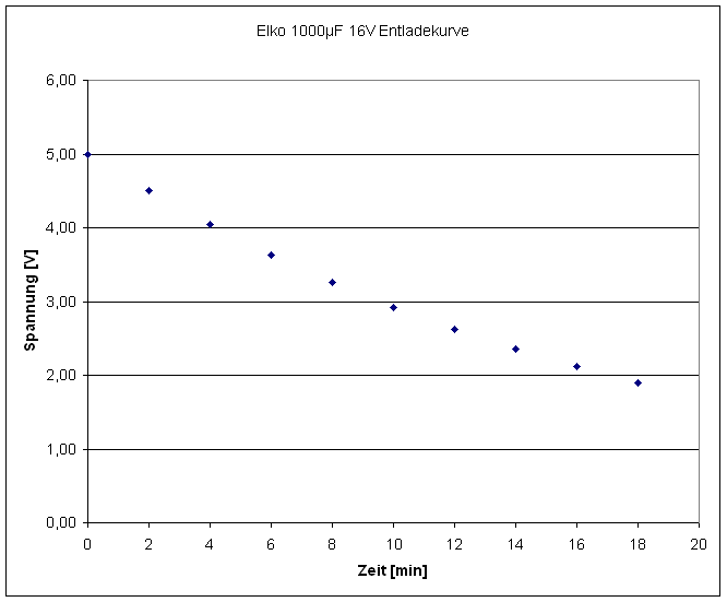

Ich hab mal schnell nen 1000µ/16V getestet: Mit Multimeter und ADC eines AVRs (Datenlogger) als Last geht die Spannung innerhalb von 10 Minuten von 5 auf 3V runter. Ich meine, ich hätte irgendwo noch nen Goldcap rumfliegen... mal schaun...
Schöne e-Funktion. ;-)
Umgestellt nach \tau:
Die Werte mal eingesetzt: U_0 = 5,0 V, U = 2,0 V, t = 1000 s:
Mit C = 1 mF ergibt das R = 1,09 MΩ. 10 MΩ dabei gehen auf das Konto des Multimeters, d. h. der äquivalente Nebenschluss im Elko selbst wäre ca. 1,22 MΩ groß (falls dein Datenlogger wirklich 10 MΩ hat).

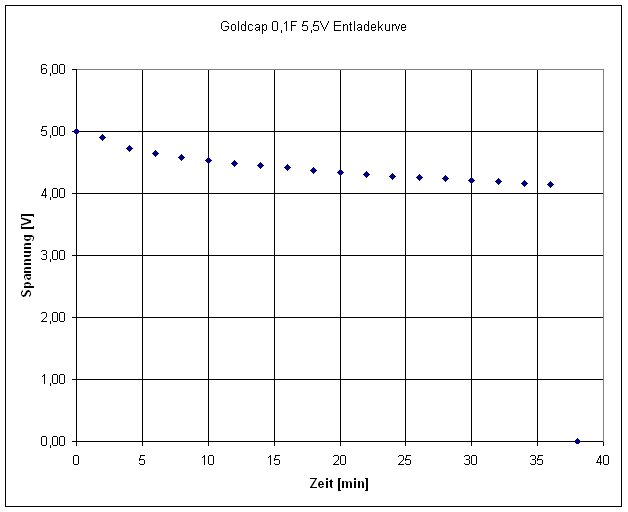

Hier der Zwischenstand vom 0,1F 5,5v Goldcap. Dürfte noch einige Stunden halten, aber definitiv keinen Monat.
Uwe ... wrote: > Hier der Zwischenstand vom 0,1F 5,5v Goldcap. Dürfte noch einige Stunden > halten, aber definitiv keinen Monat. Ergibt einen Lastwiderstand von 1,15 MΩ. Wie viel Eingangswiderstand hat dein Datenlogger denn nun? Ich fürchte, die 1,1 MΩ gehen einfach mal komplett auf sein Konto...
Es ist einfach ein Mega32, der alle zwei Minuten per ADC die Spannung misst. Parallel dazu noch ein Billigmultimeter.
Uwe ... wrote: > Es ist einfach ein Mega32, der alle zwei Minuten per ADC die Spannung > misst. Parallel dazu noch ein Billigmultimeter. Naja, das Multimeter schlägt wahrscheinlich mit bestenfalls 10 MΩ zu Buche. Der ADC vom ATmega32 wird mit typisch 100 MΩ angegeben, aber da schon ein Rest Flussmittel in die gleichen Widerstands- bereiche kommt, würde ich dem nicht über den Weg trauen. Wiederhole deinen Versuch mal, und miss jede Stunden einmal ganz kurz mit dem Vielfachmesser. Nur kurz mit der Spitze antasten, auf keinen Fall irgendwas mit den Fingern anfassen dabei. Ich vermute, die Kurven werden sehr viel anders aussehen dann.
> Ergibt einen Lastwiderstand von 1,15 MΩ. > Parallel dazu noch ein Billigmultimeter. Das passt hervorragend zusammen. Mein Billigmultimeter (für immerhin 14€, es gibt noch deutlich billigere) hat 1MOhm. Allerdings entlädt sich mein 1000µF/16V-Kondensator ähnlich schnell, auch wenn ich mein 10MOhm-Multimeter jede Minute nur ganz kurz anschließe. Wahrscheinlich habe ich das bessere Multimeter und das bessere Messverfahren, du dafür den besseren Elko ;-)

So, nach sechs Stunden ist der Goldcap von 5 auf 3V runter. Ich würde übrigens auch zu einem Akku (einen dieser neuen Typen mit niedriger Selbstentladung) oder einer Batterie raten...
@Uwe: Vollste Zustimmung! Eine ganz gewöhnliche CR2032-Lithiumzelle speichert etwa das 40fache der Energie eines 22F/2,3V-Kondensators, ist viel kleiner, kostet nur ein 15tel und hält über 10 Jahre. Dabei merkt sie von den 2mA * 2s alle paar Monate praktisch nichts. Goldcaps sind zwar ganz schön, um sagen zu können "Ich habe 10, 22 oder noch mehr Fahrräder", aber im Vergleich zu Batterien speichern sie weder viel noch lange.
So, ich höre jetzt erst mal auf mit dem Loggen. (Die Lücke entstand dadurch, dass der Speicher voll war und ich den Logger neu starten musste)
